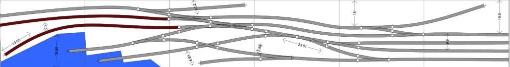

Je suis de l'Argentine et je commence à construire un modèle de Portland, 1930, je voulais suggérer des modifications ou des améliorations. les mesures sont deux modules de 40 x 1,50.
Il est un chemin de fer de manœuvre des bâtiments financés et certains ports.

MessagePosté le: Mer 9 Mai - 05:47 (2012)    Sujet du message: plano Répondre en citant
plano

à l'échelle HO, je l'ai vu faire dans le sud de Portland, est un chemin de fer et le portmaiobra.
MessagePosté le: Jeu 10 Mai - 05:41 (2012)    Sujet du message: train miniature à Portland , que diriez-vous? Répondre en citant
Très sympa comme plan
bonnes possibilité de manoeuvres Okay
es ce que c'est le Spokane Portland & Seattle Question

merci, je vous le souhaitez vous indiquer les changements ou les améliorations.
MessagePosté le: Ven 11 Mai - 22:15 (2012)    Sujet du message: train miniature à Portland , que diriez-vous? Répondre en citant
Hola Nicolas,
A mi me parece que el plan esta bien, la configuracion de los carriles permite muchas manobras... Que typo de urbanizacion y cual son las industrias que quieres hacer...
Que typo de locomotores (solo vapor ? o tambien locomotores diesel como las "Ge 44 Ton" (producidas desde 1940)), coches y mercancias Question
Tienes que decir algo màs sobre tu projecto. Queremos mas detalles.
Para lo que piensas hacer, te ayudas con photos, puedes mostrar làs aqui.
Perdon por mi pobre espagnol Embarassed Embarassed

merci, les quartiers de la ville, je vois Portland dans l'état du Maine ou de SeattleWhashington, le temps est 1930 de la vapeur seule. quitter certains sites et prendre des photos comme références:
