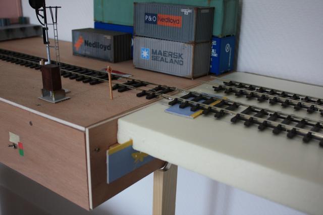

avec ce week end de 4 jours il y a de quoi faire

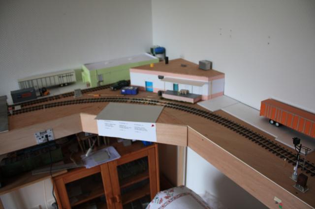

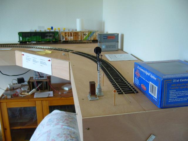

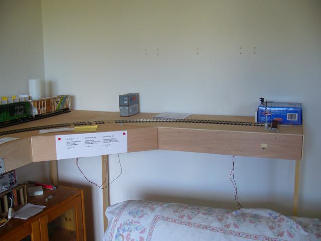

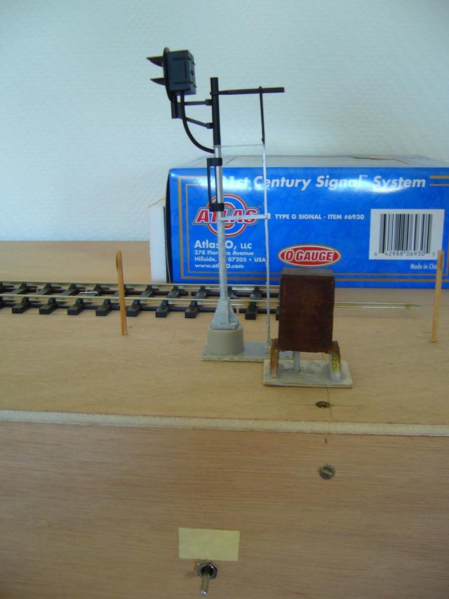

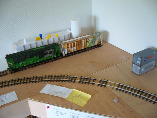

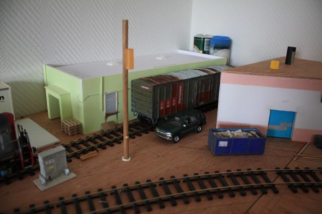

j'ai attaqué le module du haut ; le rayon de courbure est de 0,8 m ; cela passe avec les woodchips et le 60' Hi Cube
le signal est installé et se commande avec un interrupteur pour le passage rouge > vert

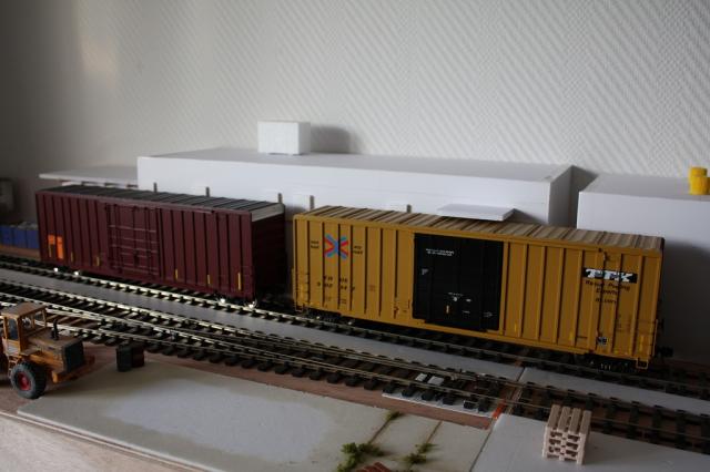

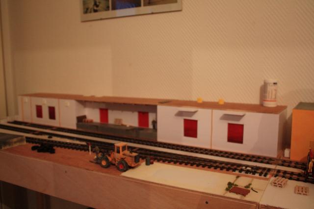

pour les bâtiments voilà ce que je prévois

Que du bâtiments très bas apparemment Wink

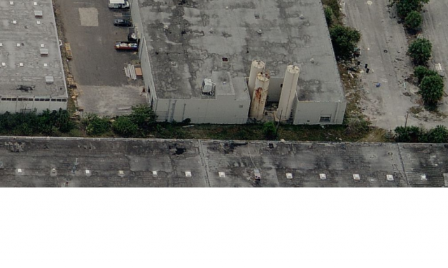

les photos ne me servent que pour définir les types de bâtiments que je veux construire
par contre j'ai fait la même réflexion pour la partie déjà construite, en effet les bâtiments ont à peu prêt tous la même hauteur (~12 cm)
je vais faire les suivants plus hauts (~17 à 20 cm) mais je n'ai pas trouvé en Floride des zones industrielles avec des bâtiments hauts
j'aimerai bien faire ce genre mais ce n'est pas le style !

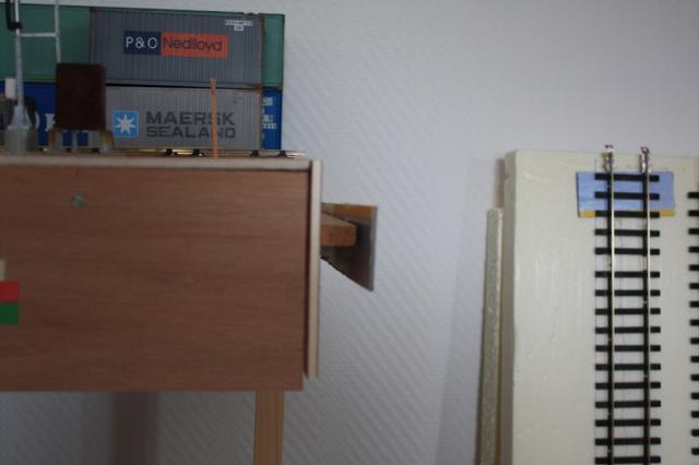

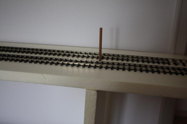

concernant le bout du module, il y a une coulisse
j'ai fait le plus basique pour l'instant ; au début j'avais dans l'idée de coulisser sur 2 voies mais en final la coulisse reste statique et permet de stoker 2*2 wagons
elle est en panneau de 30 mm et fait 300 mm de large et 1 000 mm de long ; la partie restante me sert pour le pied de support qui est maintenu avec un "poignard"
le tout se démonte en 2 secondes et se range facilement c'est léger !
sur la dernière photo on voit le rail (morceau en carton d'un calendrier) qui sert de butée pour éviter que la coulisse ne tombe et qui sert pour coulisser en transversal

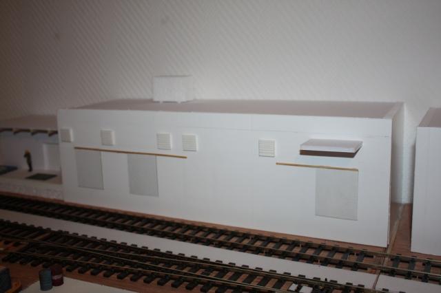

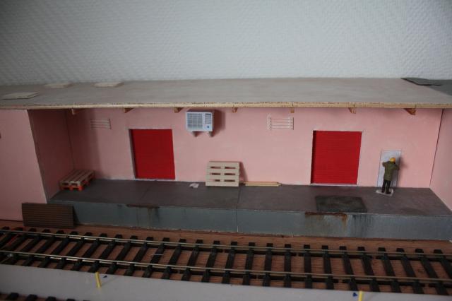

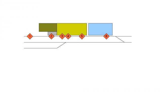

j'ai décidé en cette fin d'année de modifier 2 modules ; je refait les batiments et les anciens seront ré-utilisés dans la partie en courbe
le principe me permet d'avoir 6 spots sur 2 400 mm
pour les bâtiments il reste la mise en peinture, de la patine et du détaillage
photos en partant de la gauche vers la droite du schéma
un des bâtiments mis en place dans le module en courbe

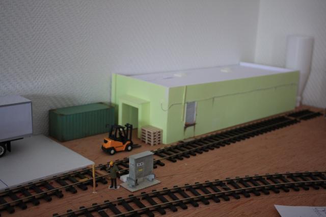

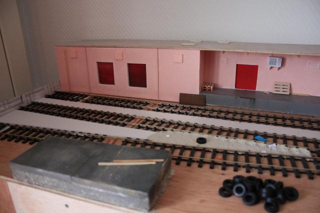

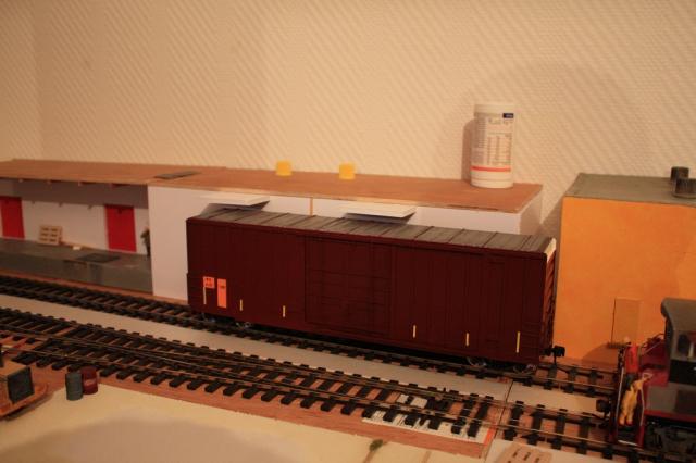

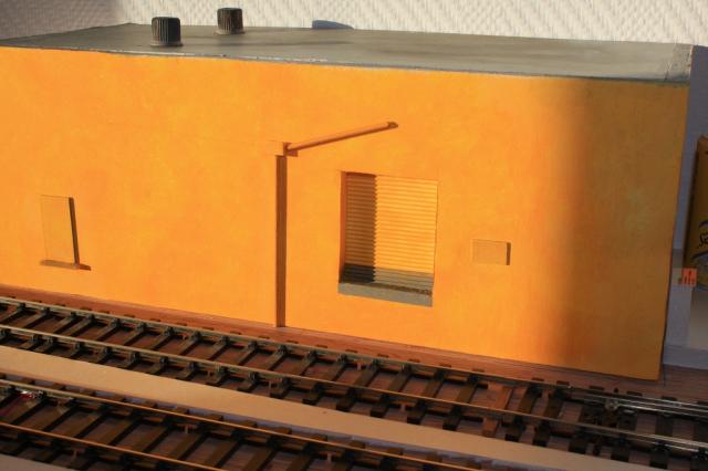

finalisation de 2 bâtiments par une mise en peinture

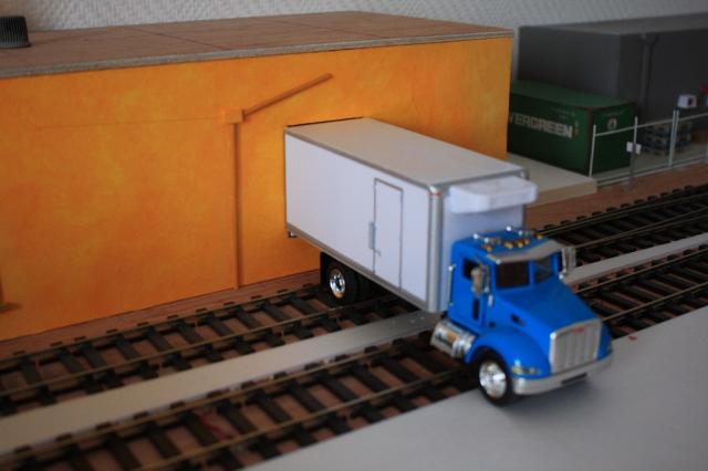

ce bâtiment m'offrira la possibilité de chargement avec un camion une fois la décoration du sol réalisée

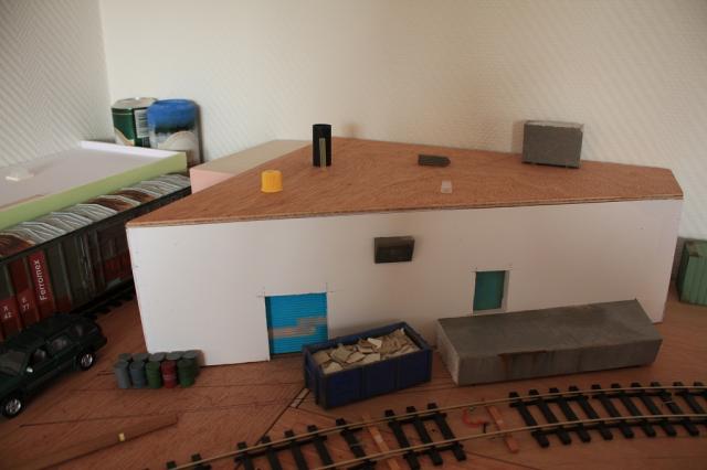

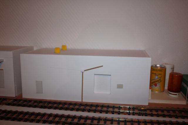

finalement après cette première évolution je casse tout et passe à une deuxième évolution

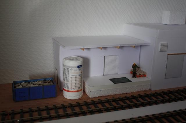

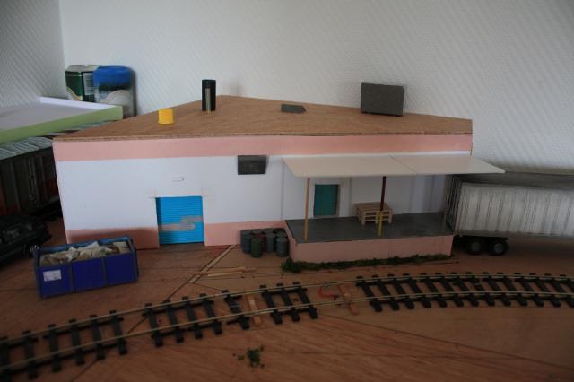

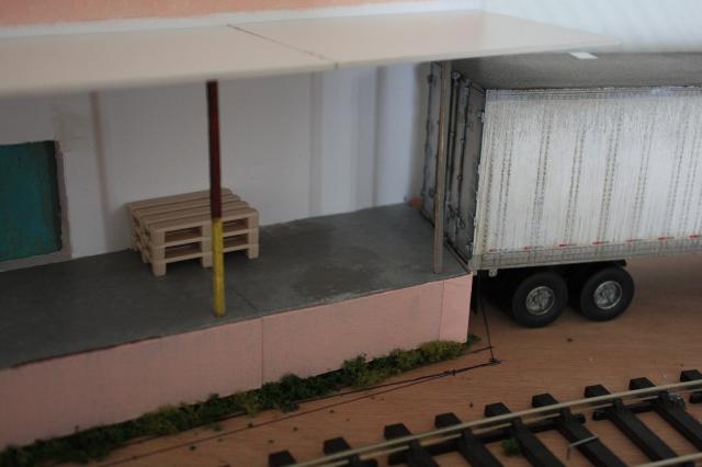

je construit un seul bâtiment en seul bloc de 1,2 m
mise en peinture
finalisation du bâtiment dans le coin haut
question : je nai pas d'idées pour ce qui reste sur le module en coin ; que mettre dans les zones repérées dans les cercles rouges ?

J'ai trouvé ça non loin de l'aéroport le long des canaux pour la deuxième zone sur la gauche du réseau
là encore c'est intéressant car cela casse l'image des "blocs warehouses" par une structure plus complexe ainsi qu'une forme et activité différente

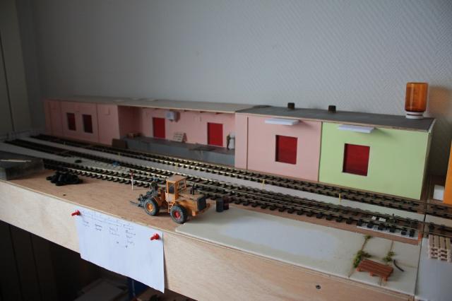

MessagePosté le: Dim 3 Fév - 10:05 (2013)    Sujet du message: Réseau modulaire Répondre en citant
une vue plus large du module en coin
