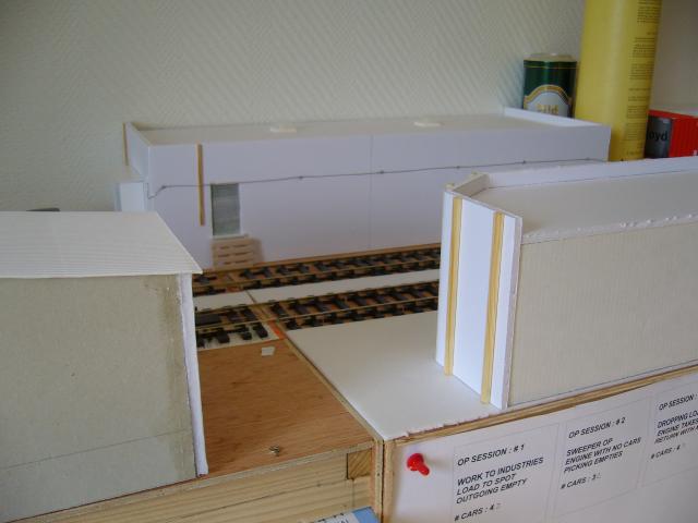

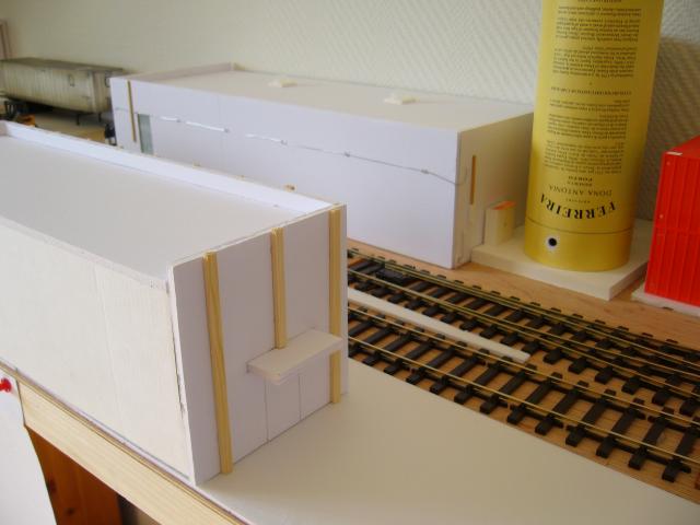

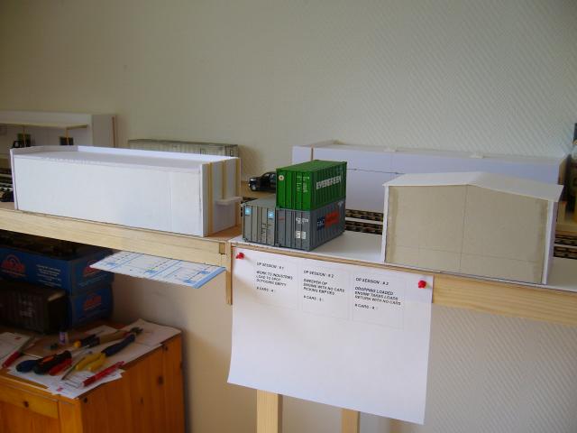

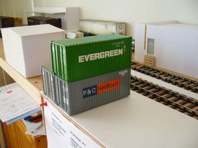

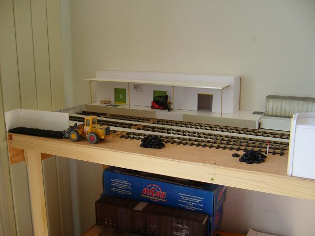

contuinité des batiments
pour le team track, sur idée de Iain Rice, 3 possibilités scéniques
(dans les 3 options, le hangar de gauche représente la société de recyclage des pneus qui sont transformés en poudre stockée dans la zone du fond du module)
- 2 hangars et des containers
- 1 hangar et des containers
- 2 hangars
je ne sais pas trop quelle option prendre en standard ?
MessagePosté le: Sam 2 Juin - 22:10 (2012)    Sujet du message: Réseau modulaire Répondre en citant
La première semble plus "aérée" ,peu-être du vernis, mat, si cela ne fait pas gondoler le papier.......... Embarassed

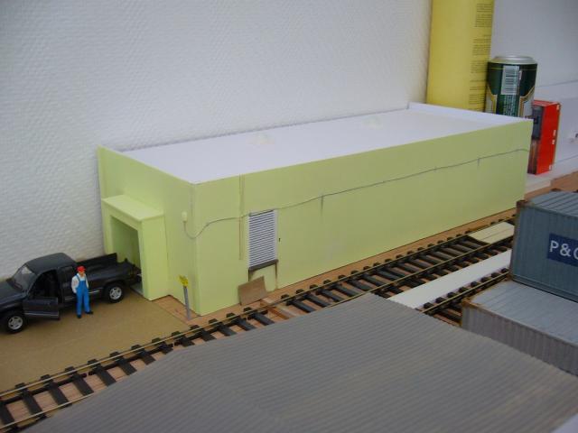

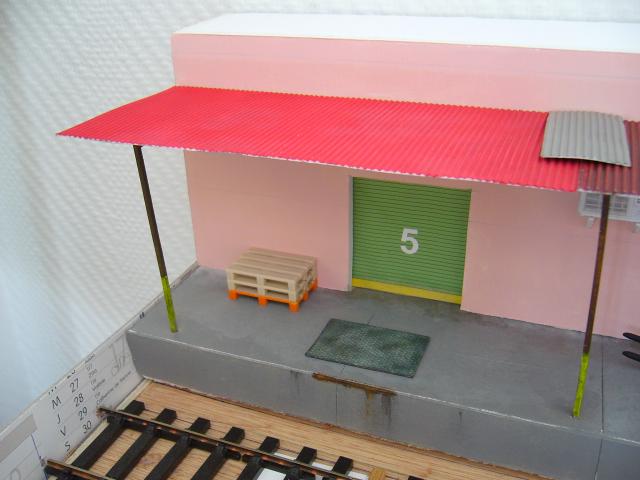

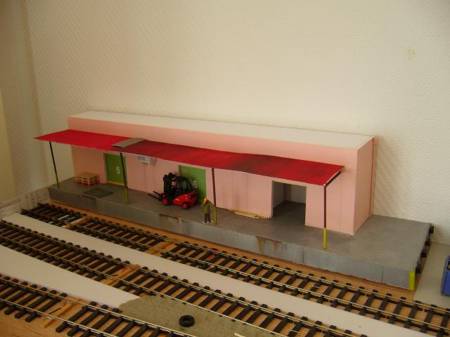

premiers essais de peinture
ce sont mes débuts sur des batiments en zéro, j'ai tout à apprendre (le moindre défaut saute à la gueule !)
MessagePosté le: Sam 16 Juin - 18:08 (2012)    Sujet du message: Réseau modulaire Répondre en citant
1er bâtiment mais beau début

Yapuka........continuer, Okay Okay

Oui sympa les batiments Okay  Mais juste comme çà ils manquent peut-etre un peu de lumière dedans genre "Dome éclairant" si il n'y a pas de fenetres..... Wink

oui c'est eaxct la vue satellite sur google a fonctionné à fond
je ne recherhce pas nécessairement à reproduire à l'identique un batiment, je mixe des idées en essayant d'être cohérent
la photo du batiment "pistache" n'est pas très nette, il y a 2 domes sur le toit
je ne prévois pas d'éclairage dans les intérieur pour l'instant

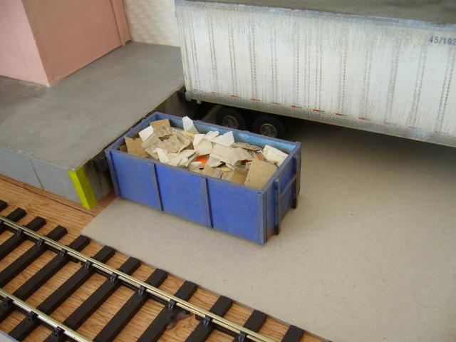

je travaille sur des détails en ce moment : palette, benne, ...

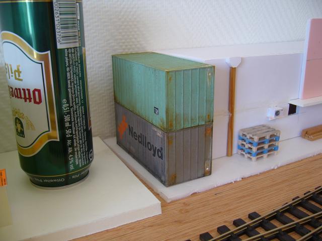

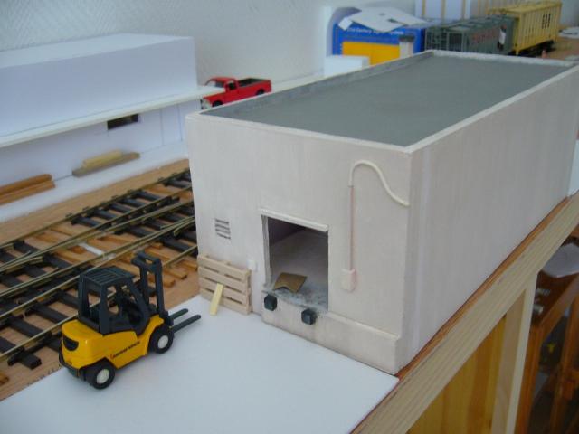

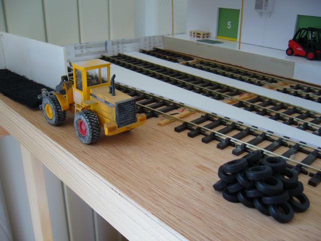

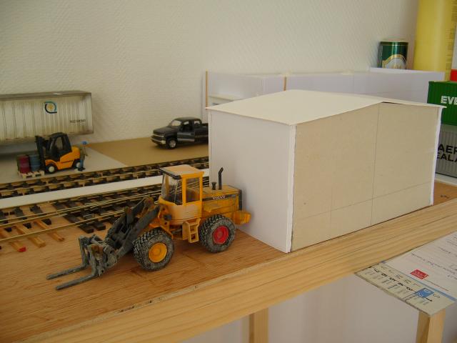

MessagePosté le: Sam 23 Juin - 17:58 (2012)    Sujet du message: Réseau modulaire Répondre en citant
essais sur les détails et avancement d'un hangar
une benne
des containers
le hangar (ce n'est pas fini)

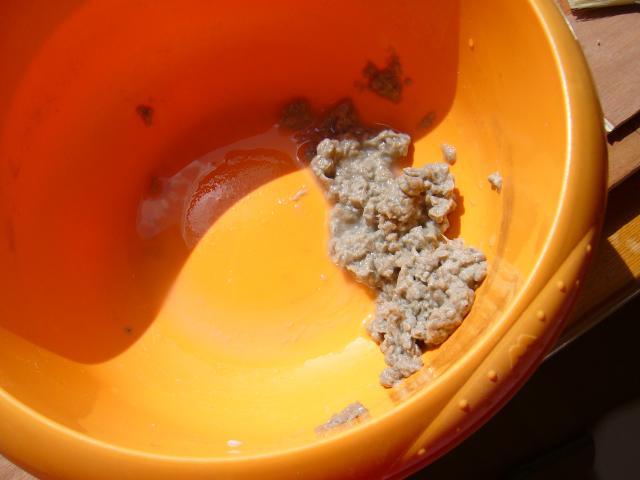

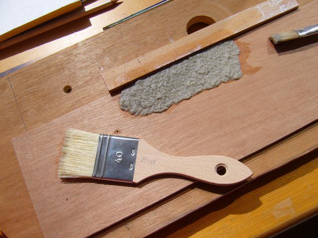

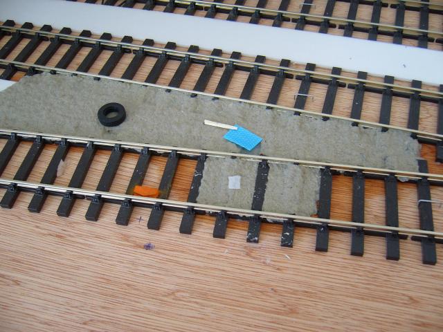

pour le décor du terrain, j'ai pris la technique des modules militaires
des emballages d'oeuf mis en bouillie et étalés sur la base
la bouillie est mélangé avec une colle à bois
il suffit de faire passer un véhicule pour avoir les traces de pneus et on peut travailler la matière
la pâte
essai
sur un module (ça met un certain temps à sécher !)

Tes palettes fabrication maison? Okay

J'aime beaucoup ta technique à base de boîte à oeuf. Recyclage, recyclage,...
