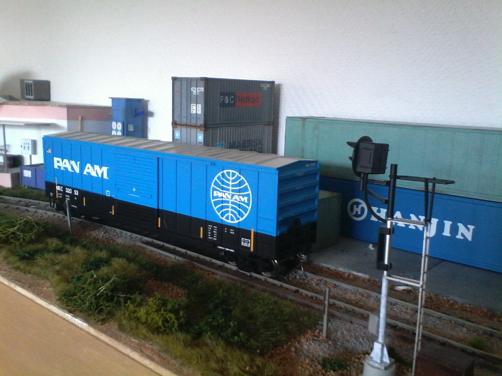

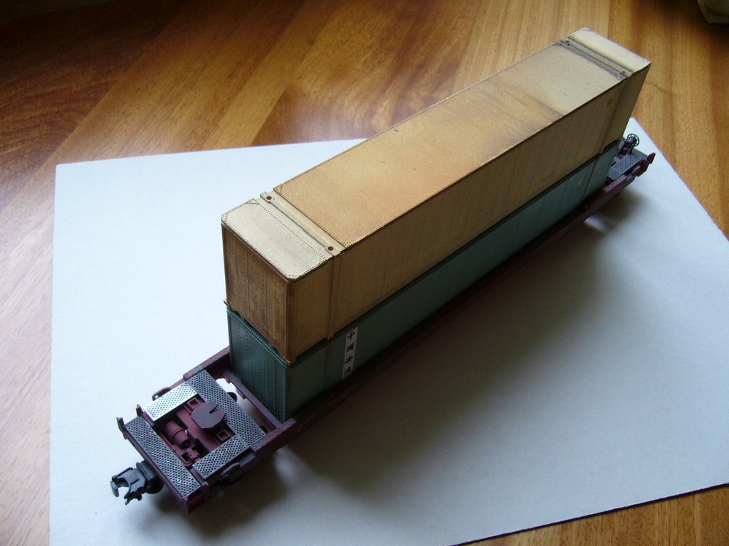

MessagePosté le: Sam 28 Nov - 17:45 (2015)    Sujet du message: Réseau modulaire Répondre en citant
le petit dernier arrivé cette semaine
Messages: 973
MessagePosté le: Sam 28 Nov - 19:23 (2015)    Sujet du message: Réseau modulaire Répondre en citant
Chris peux tu me dire d'où viennent les containers ?
Messages: 241
MessagePosté le: Dim 29 Nov - 10:55 (2015)    Sujet du message: Réseau modulaire Répondre en citant
fabricant MTH
les 20' viennent d'un pack de 3
les 45' viennent des husky stack cars
MessagePosté le: Mar 1 Déc - 13:21 (2015)    Sujet du message: Réseau modulaire Répondre en citant
Chouette déco,, sobre mais efficace Okay
MessagePosté le: Mer 2 Déc - 18:20 (2015)    Sujet du message: Réseau modulaire Répondre en citant
On dirait qu'ils ont copiés sur la NRV
MessagePosté le: Mer 2 Déc - 20:10 (2015)    Sujet du message: Réseau modulaire Répondre en citant
Date de création de Panam rr 2001, mais avant c'était le Gilford crée lui eu 1981, donc a toi de voir..... Mr. Green

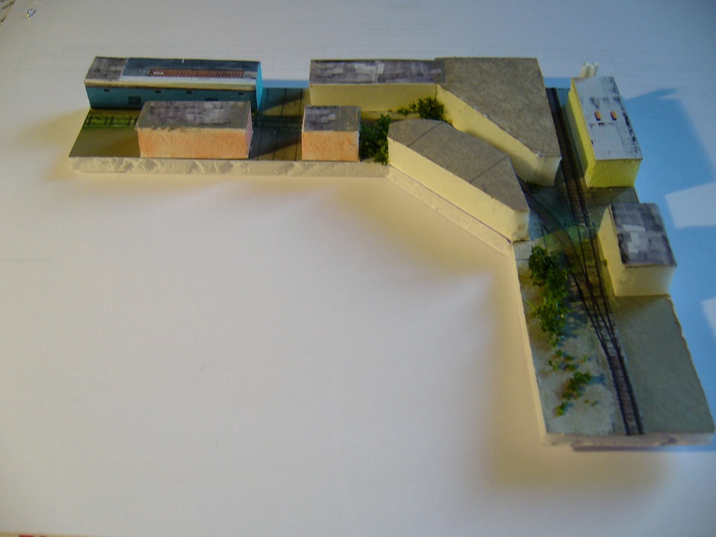

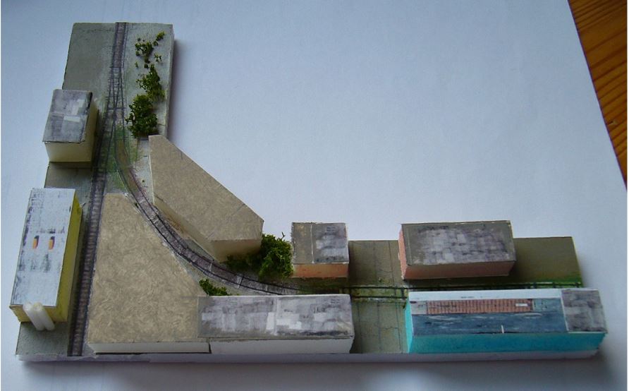

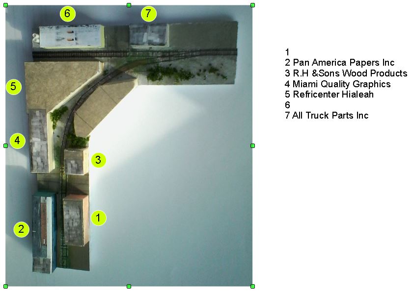

MessagePosté le: Ven 30 Sep - 17:57 (2016)    Sujet du message: Réseau modulaire Répondre en citant

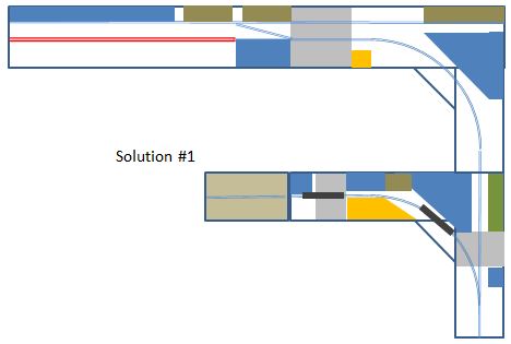

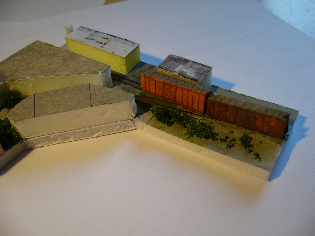

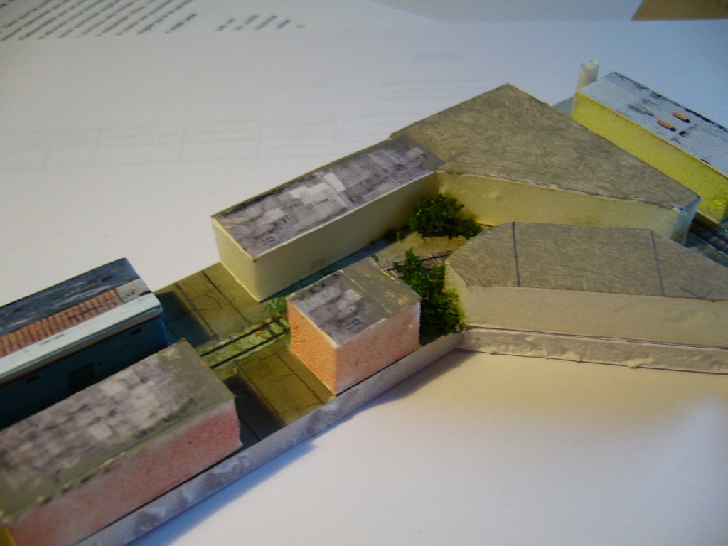

Pendant les vacances l'idée d'une extension pour le réseau me trottait dans la tête
l'espace étant limité, je me suis résolu à ajouter un module en L de 1,2 m * 1,2 m * 0,35 m
un petite maquette au 1/10 pour visualiser les idées retenues
principes :
un seul aiguillage
une seule voie
principe de déchargement sur des spots par bâtiments
5 bâtiments in service
l'avantage que je retire de ce module est
dans la configuration actuelle de la pièce, installation suivant solution #1
le rectangle en marron clair représente une extension possible

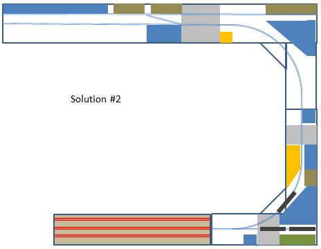

dans la configuration ou la pièce sera vidée d'une armoire, installation suivant solution #2
le rectangle en marron clair représente une extension possible (interchange avec la CSX)
cette configuration limite les possibilités de spots
pas de chantier avant 8 mois, date de départ en retraite !
Very Happy

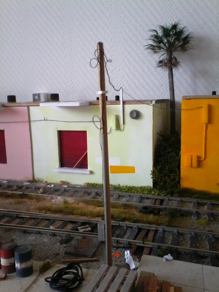

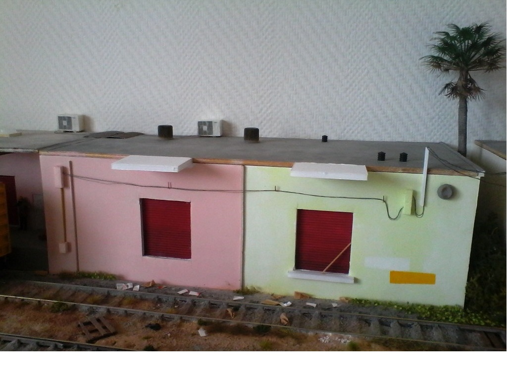

MessagePosté le: Mar 6 Juin - 18:49 (2017)    Sujet du message: un peu d'avancement Répondre en citant
je prépare une série de modifications sur les modules, les promoteurs ont rasé un bâtiment et 2 nouveaux bâtiments vont apparaître.
je m'attaquerai aussi aux différents détails sur les bâtiments, les voies et le décors en général.
je prépare des constructions mais il est trop tôt pour en parler, je posterai cela dès que les protos seront faits.

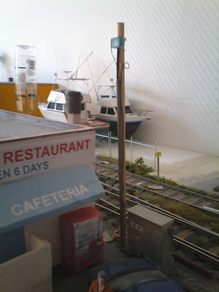

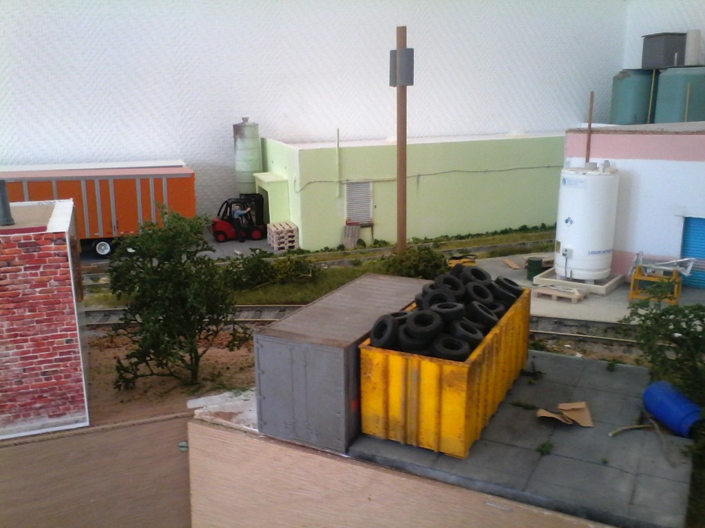

pour me tester sur les détails, j'ai mis en chantier les alimentations électriques et un peu de décor
un arbuste derrière la pizzeria

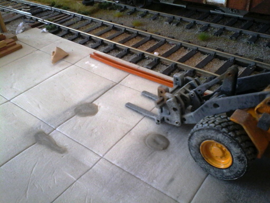

un test de flaques d'eau suite à une idée de Daniel

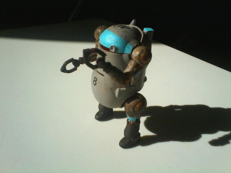

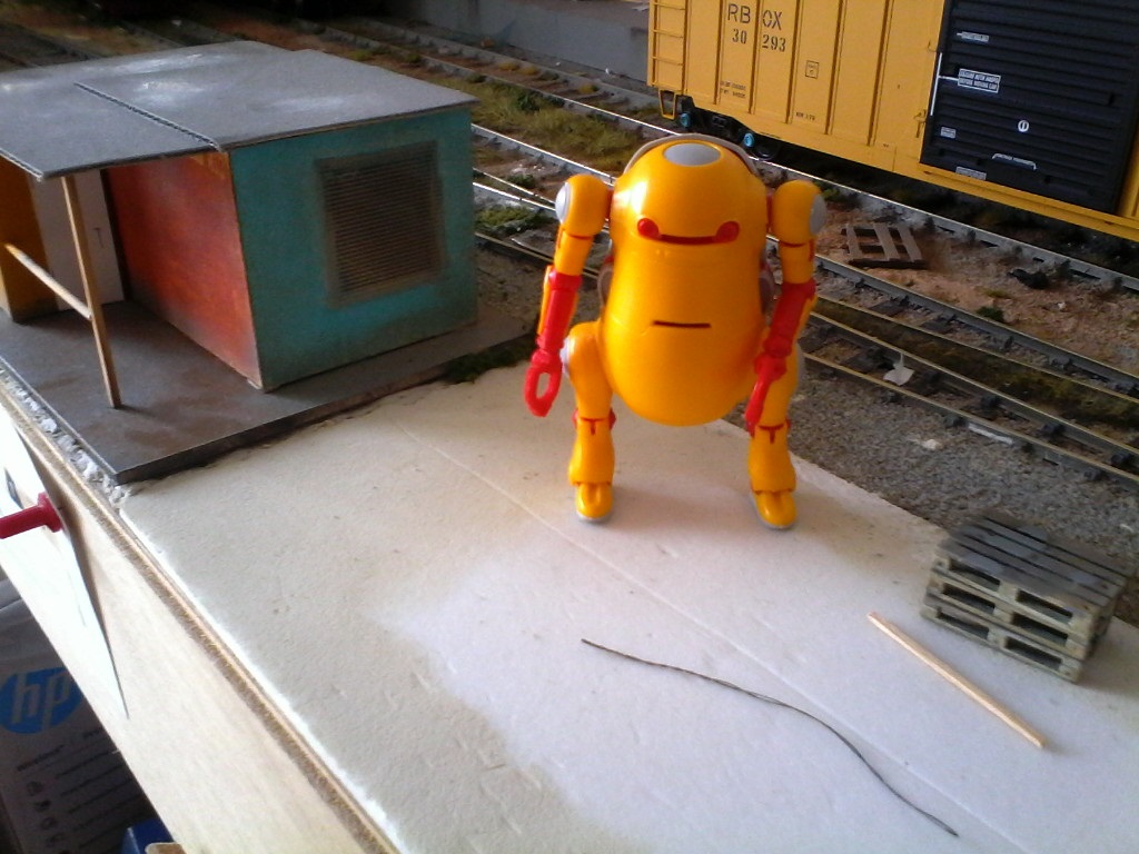

pour le fun, certaines élites politiques veulent nous remplacer par des robots, alors j'ai mis un robot humanoïde avec multiplicateur de force, voilà pour amener le wagon devant le spot, c'est génial ! l'avenir pour la SeNeCeFe ? Laughing
Very Happy
MessagePosté le: Jeu 8 Juin - 06:43 (2017)    Sujet du message: Réseau modulaire Répondre en citant
Ce robot est un ebonne idée comme enseigne sur un bâtiment comme supplier for electronic parts
en lui levant les bras avec l'enseigne en prise Idea
Pour les flaques d'eau je ponce a la lime électrique proxxon afin d'obtenir une cuvette; je peins couleur gris brun sale et j'applique le produit de Woodland : Realistic water qui est très facile d'utilisation, pas de durcisseur car mono composant et sec en 12h environ
On peut également le colorer avec de la peinture ou de la terre à décors parfois je rempli qu'à demi cuvette laissant un brun mat sur les bords comme pour signifier que l'averse à eu lieu deux jours avant le reste s'est évaporé Floride, Cal. etc climat chaud
on peut mette une trace de camion
Messages: 241
MessagePosté le: Jeu 8 Juin - 16:46 (2017)    Sujet du message: Réseau modulaire Répondre en citant
pour les flaques d'eau, la photo est à refaire, on ne voit pas l'aspect mouillé de la flaque (photo avec smartphone)
j'utilise pour l'eau un vernis liquide pour tableau, il s'étale avec un pinceau et sèche en 1 heure sans odeur
laque acrylique brillante de Gerstaecker
pour le robot, très bonne idée mais pour celui-ci c'est râpé, il est passé à la patine
il y en a 2 par boite, idée à réfléchir Okay
