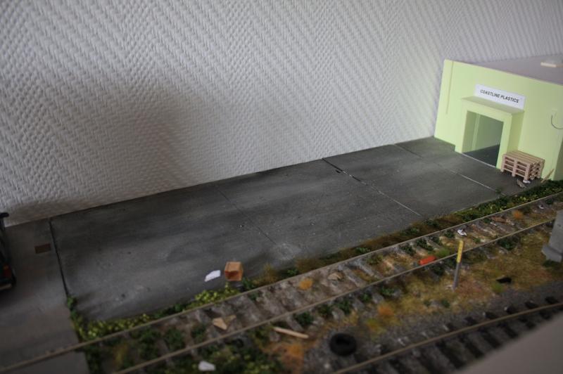

au vu de l'espace disponible dans la pièce, j'aurai bien aimé faire une jetée avec un bateau, mais il faut accepter ce que l'on a !

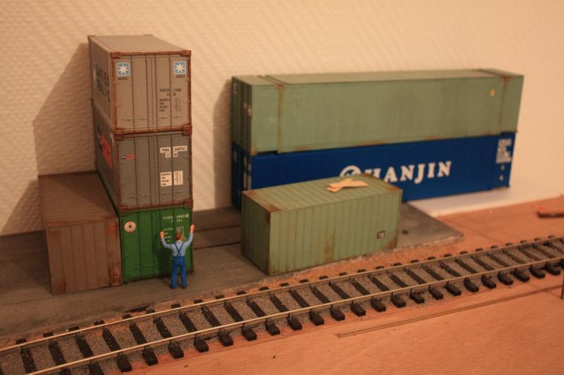

j'ai modifié aussi un bord du canal en enlevant le hangar et en plaçant des containers
on peut très bien imaginer un quai de chargement / déchargement plus loin
le pont sera avec une seule voie

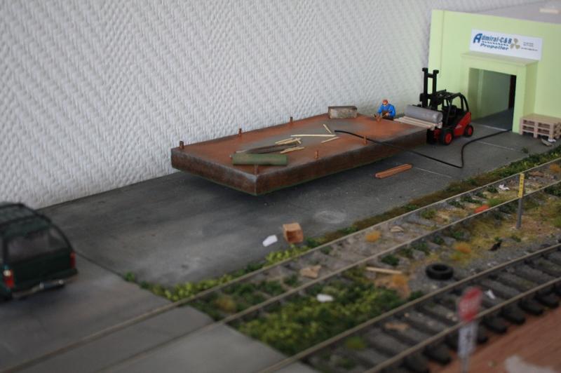

il y a eu changement de propriétaire dans un hangar, c'est maintenant un atelier de réparation nautique
les commandes sont déjà là, 2 bateaux (du fameux constructeur CHRISTOPHE) doivent arriver
en attendant, l'équipe de maintenance se fait la main sur une petite barge qui sert à l'entretien des berges

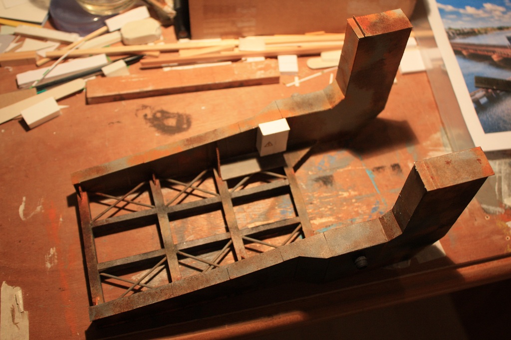

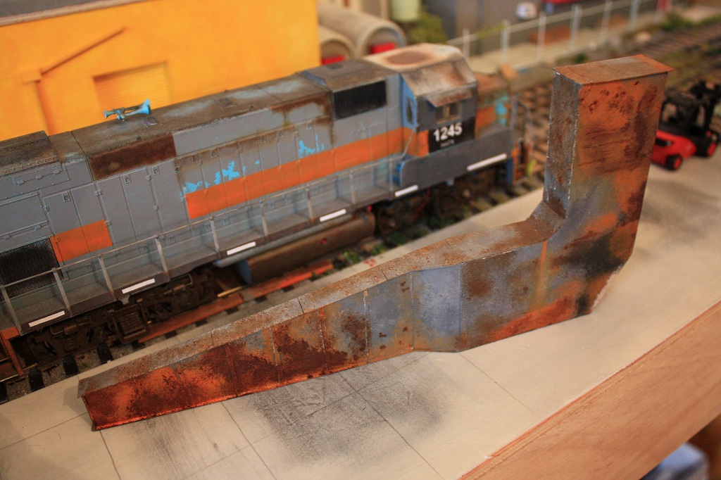

les bateaux Okay
le pont (pas du nouvel an !)

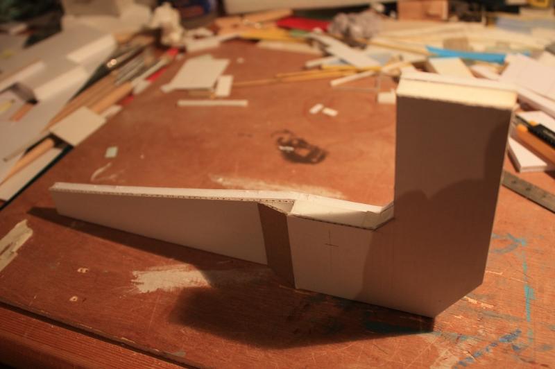

essai de premier bras

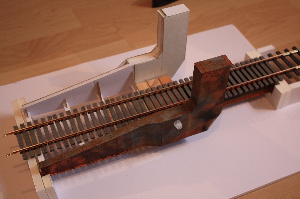

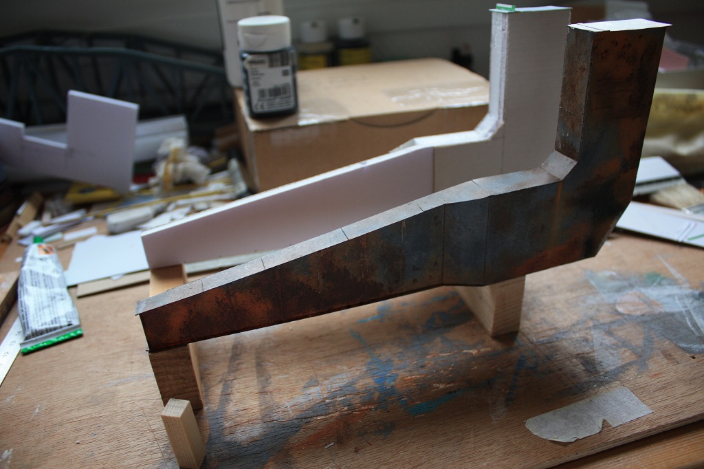

premier bras peint et patiné (la loco sert d'étalon pour la longueur comme cité plus haut)
situation avec 2 bras
MessagePosté le: Mer 1 Jan - 12:23 (2014)    Sujet du message: Réseau modulaire Répondre en citant
Sympa Okay
tu l'as recouvert de styrène ou Question Question Question
Messages: 241
MessagePosté le: Mer 1 Jan - 12:37 (2014)    Sujet du message: Réseau modulaire Répondre en citant
avec des plaques en carte que je coupe aux dimensions voulues et collage par morceau
cela permet aussi de simuler les plaques de tôle qui sont rivetées par parties
je crois que l’épaisseur de la carte doit faire 0,2 mm
c'est un travail de patience: mesurer, couper, coller, corriger si nécessaire puis peindre
MessagePosté le: Mer 1 Jan - 23:18 (2014)    Sujet du message: Réseau modulaire Répondre en citant
vraiment très réussi comme effet Okay

les bras étant réalisés, c'est maintenant la structure transverse :
essai avec des supports et la voie
les poutres de maintien et les barres de renfort en croix
je n'ais pas mis ces barres au milieu, il y aura la voie avec les traverses
