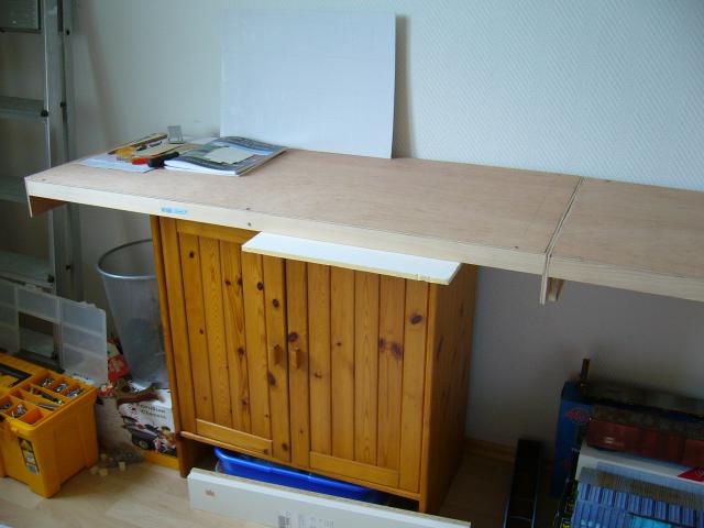

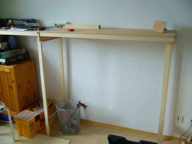

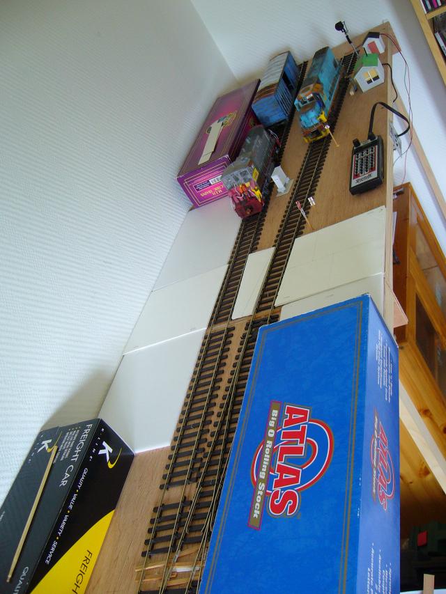

Partie Structure :
construction des 3 modules de 1,2 m * 0,5 m
Hauteur des modules : 1,2 m
Reste à mettre en place les bouts de pied réglables pour la mise à niveau
j'ai pas de matos électrique, alors c'est l'huile de coude (scie et tournevis)
Messages: 7 146
MessagePosté le: Sam 5 Mai - 18:03 (2012)    Sujet du message: Réseau modulaire Répondre en citant
Un brassage des pieds me parait utile Idea
ceci afin d'éviter le balancement Okay
Messages: 242
MessagePosté le: Sam 5 Mai - 20:24 (2012)    Sujet du message: Réseau modulaire Répondre en citant
oui, c'est une solution que je connais
les 3 modules tiennent entre les 2 murs de la pièce et sont calés avec des petits blocs de mousse
Messages: 7 146
MessagePosté le: Sam 5 Mai - 20:44 (2012)    Sujet du message: Réseau modulaire Répondre en citant
D'accord c'est juste au cas où tu vas en expo Okay
avec des barres en métal plates forées à chaque bouts, boulonnées grâce à des écrous à enfoncer à griffes, pris en haut et en bas de tes pieds Idea

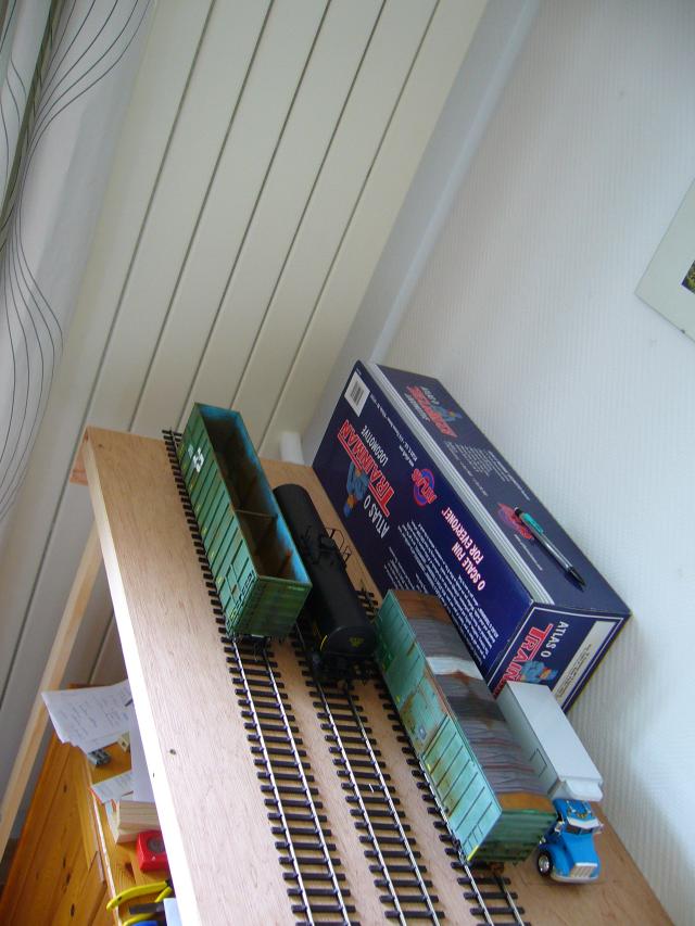

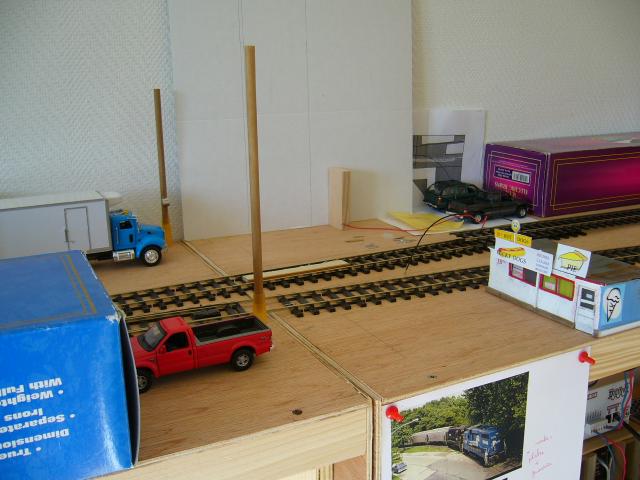

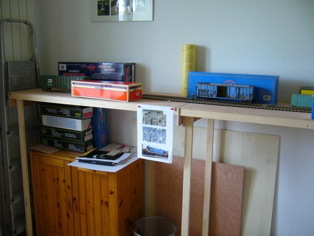

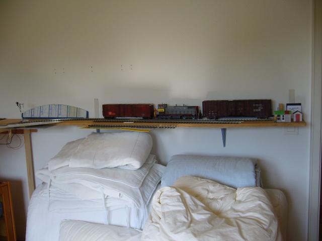

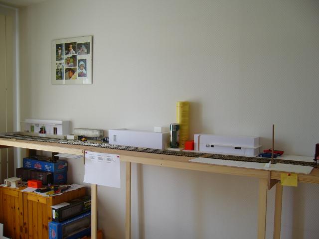

Partie voie :
les 3 premiers modules étant en place, premiers tests d'implantation des voies.
pas de "siding" pour l'instant mais suite aux essais, je rajoute une troisième voie en bout du réseau.
cela me permet de faire un "inglenook" et de stocker les wagons "off spot" ou en attente de départ.
Pour les photos, certaines sont en vue globale d'autres sont en focus pour vérifier un thème particulier :
chargement / déchargement au team track, signalisation, ...
la coulisse est provisoire, elle me permet de tester le principe des opérations en envoyant des rames de 3 wagons
ces tests m'amène aussi à modifier le principe du module du haut que je présenterai quand ce module sera construit et avec les voies posées
je supprime le hangar et met un petit silo à ciment qui sera connecté avec de la voie code 100 que je voudrai déformer comme sur certaines vidéos
quelqu'un a-t-il réalisé cette manip ?
Messages: 7 146
MessagePosté le: Dim 13 Mai - 20:07 (2012)    Sujet du message: Réseau modulaire Répondre en citant
Non en fait j'évite de déformer trop les voies avec le DCC car les machines n'ont pas le débattement comme dans la réalité Confused

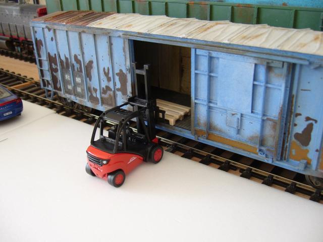

MessagePosté le: Dim 20 Mai - 18:13 (2012)    Sujet du message: Réseau modulaire Répondre en citant

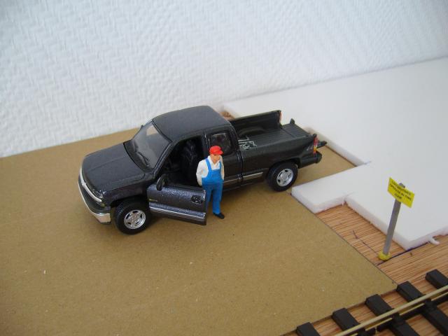

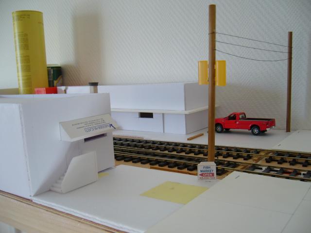

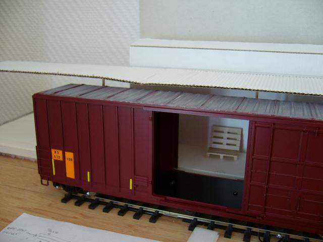

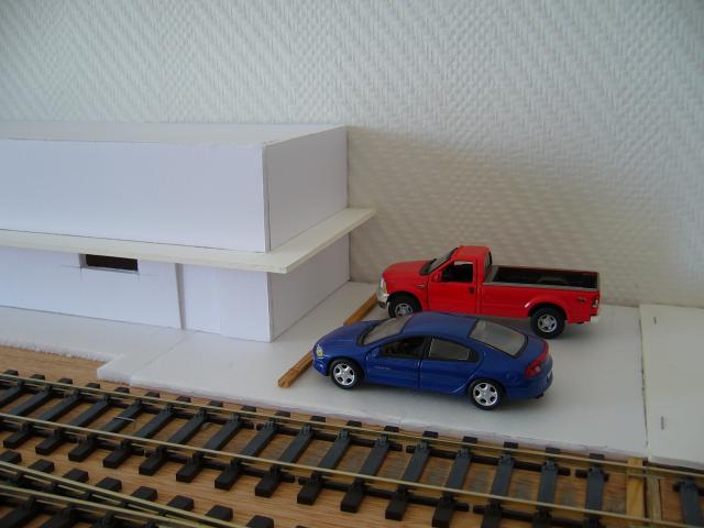

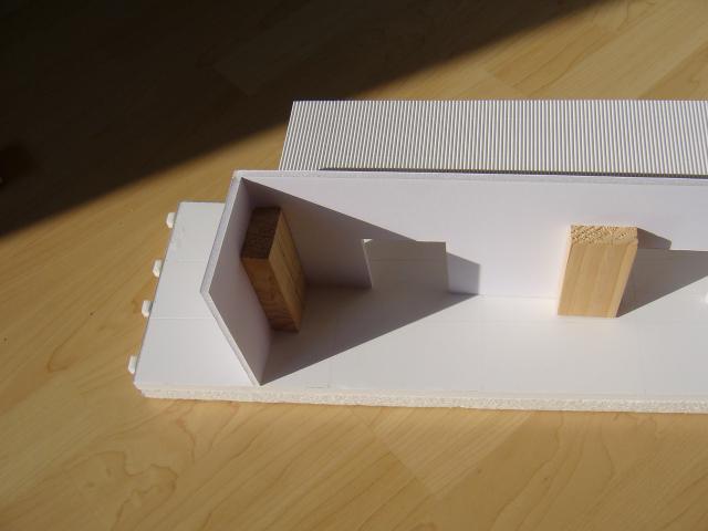

Premiers tests sur un bâtiment
ambiance, volume, ...
le proto

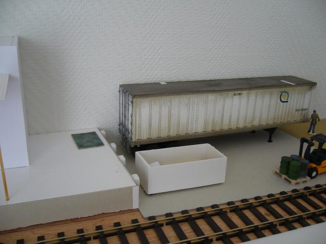

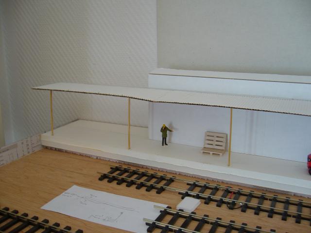

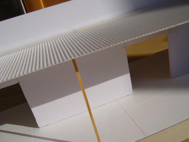

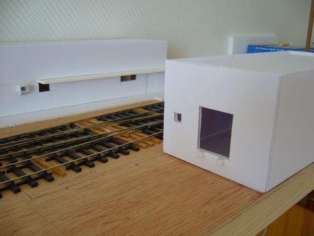

MessagePosté le: Lun 21 Mai - 17:18 (2012)    Sujet du message: Réseau modulaire Répondre en citant

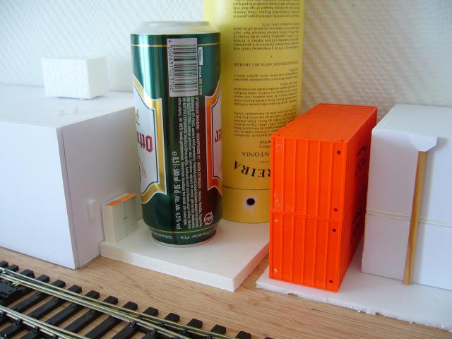

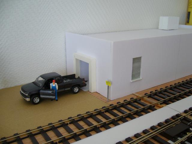

quelqu'un connaît-il un site pour des grilles pour portes et fenêtres ainsi que du grillage pour les barrières ?
suite des tests

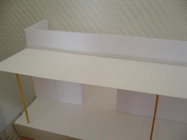

Messages: 7 146
MessagePosté le: Lun 21 Mai - 19:12 (2012)    Sujet du message: Réseau modulaire Répondre en citant
Je ne sais pas si tout cela est provisoire pour les volumes
mais je travaillerais plutôt avec du CP et du Styrène comme pour ton toit il existe de la tôle ondulée chez Slaters Idea les emballages ondulés c'est pas réalistes et trop épais enfin c'est mon avis
et l'evergreen pour tout ce qui est profilé I H L
mes bases de bâtiments sont souvent en CP (contre plaqué) parfois recouvert de plaque de styrène que j'achète en gros j'utilise du 2mm souvent
facile à gravé pour les séparation de dalles etc... idem pour les portes façade
ref EX0585 http://www.sceneryexpress.com/products.asp?dept=1140
ils font de la "chain link fence" mais c'est en plastoc Confused
le mieux c'est du Scale link http://www.scalelink.co.uk/acatalog/Meshes___Mailles.html

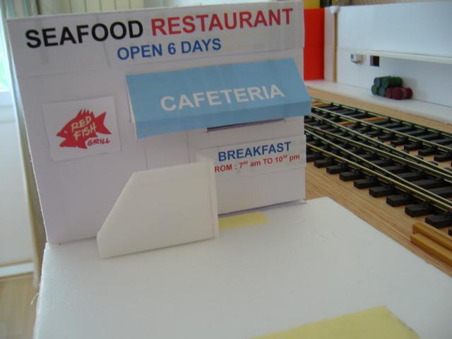

Messages: 242

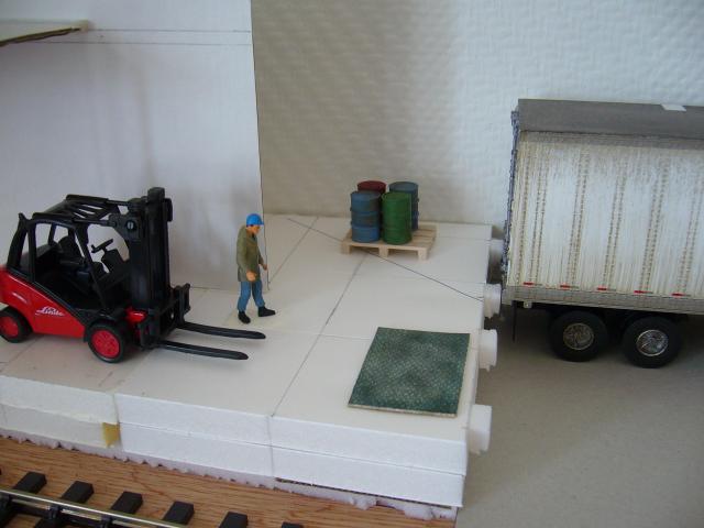

MessagePosté le: Mar 22 Mai - 18:09 (2012)    Sujet du message: Réseau modulaire Répondre en citant
merci pour les liens

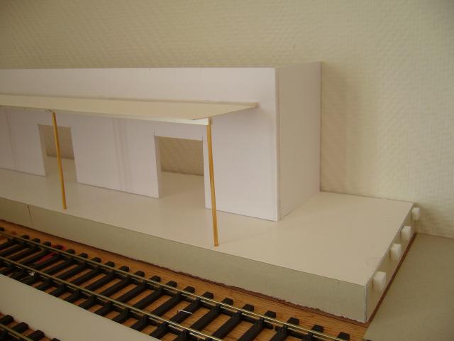

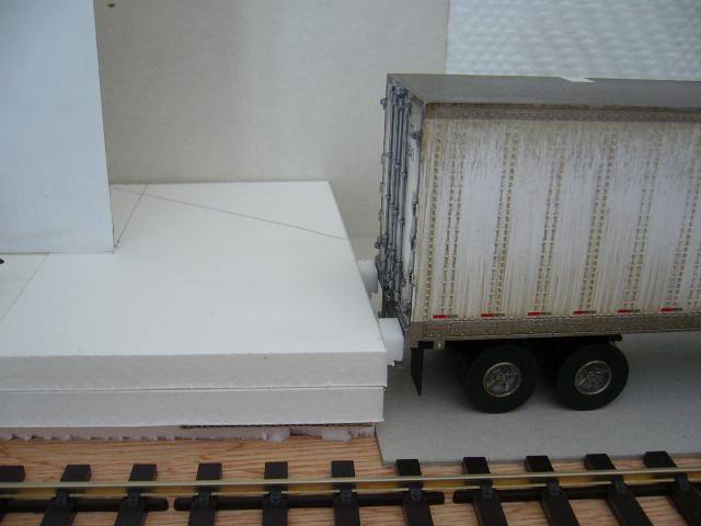

2 essai

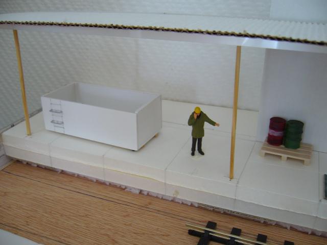

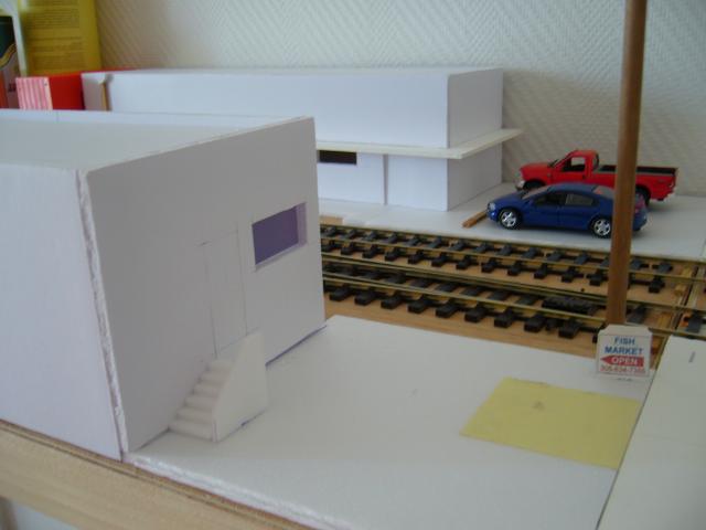

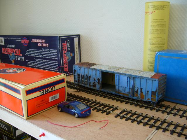

MessagePosté le: Jeu 24 Mai - 18:38 (2012)    Sujet du message: Réseau modulaire Répondre en citant

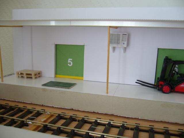

avancement de la situation et volume des batiments (en partant du bas vers le haut du réseau)
la vue générale (c'est petit)
Messages: 7 146
MessagePosté le: Jeu 24 Mai - 20:06 (2012)    Sujet du message: Réseau modulaire Répondre en citant
Bien bien tout ça keep going Okay

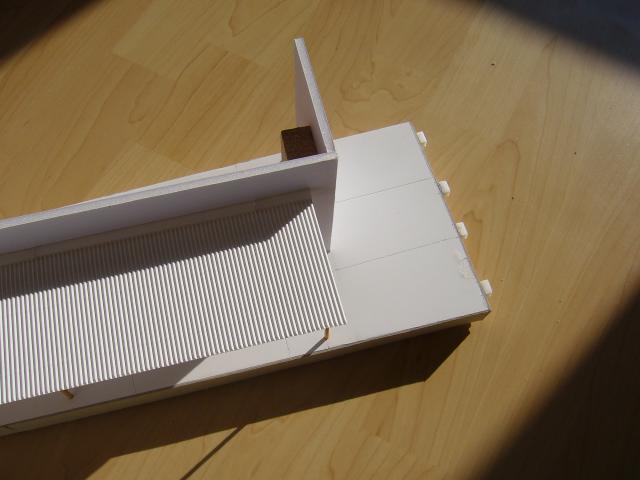

essais pour les marques des bâtiments
comment faite vous les transferts sur un mur ?
