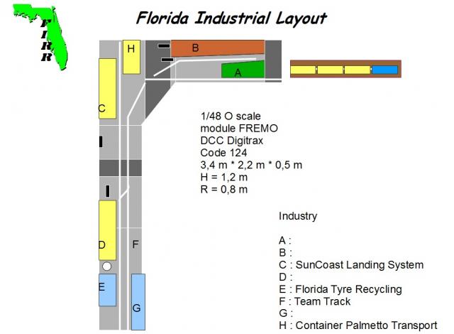

les modules sont basés sur la norme FREMO (1,2 m * 0,5 m)
c'est en zéro (1/48)

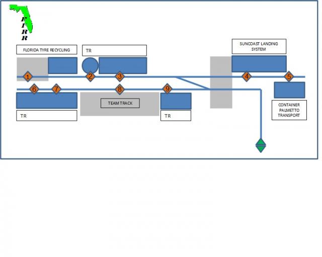

voici le principe pour les 3 modules du grand L (les losanges représentent les spots de la zone industrielle)
les industries prévues dans cette zone permettront de faire circuler des box, des covered hopper, des tank, des bulkhead et des woodchip
j'aurai un gros boulot pour les bâtiments tout est en scratch

Juste une petite Idea pour compliquer le jeu, pourquoi ne pas mettre une autre jonction (inversée par rapport à celle existante)
=> possibilité de remettre la machine en tête, d'éviter les wagons en cours de déchargement, ou d'organiser le convoi.. etc
Messages: 263
MessagePosté le: Lun 23 Avr - 18:35 (2012)    Sujet du message: Réseau modulaire Répondre en citant
bonne idée mais je n'ai que 3 aiguillages
ce n'est pas le prix d'un aiguillage mais j'essaie de faire le max de mvt avec le mini d'aiguillage (comme dans le réel ?)
c'est aussi la base du concept "micro layout"
mon schéma initial permet de faire des compositions en mode wagons loco wagons
comme je veux tester le modèle, je suis preneur d'autres solutions

Comme José j'aurais mis deux aiguilles mais la deuxième un peu plus loin vers D et F

La 2ème jonction permettra d'augmenter les possibilités de manoeuvre mais comme le fait remarquer Christophe, il faut que l'évitement soit suffisament long pour remettre en avant une locomotive sur un train de  X wagons.

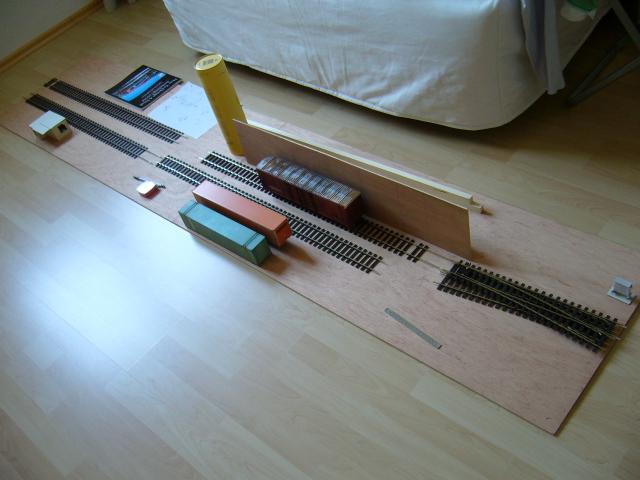

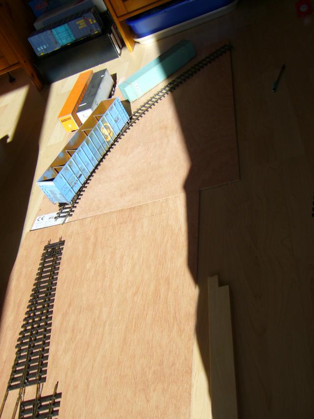

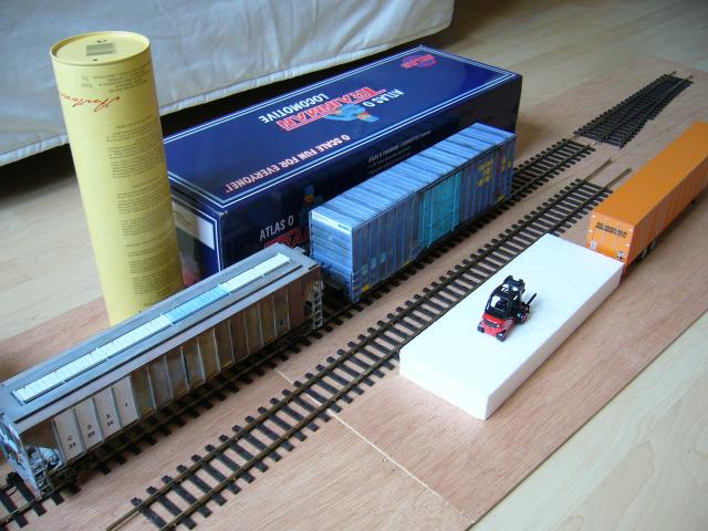

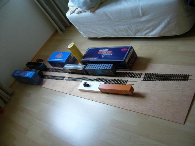

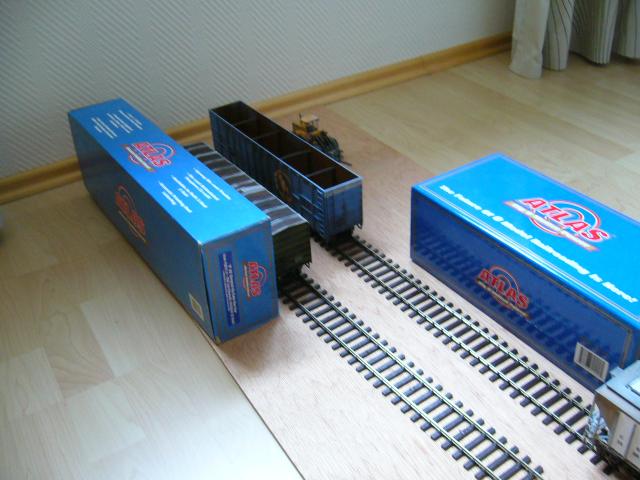

Premiers essais à blanc
cela me permet de constater que je pourrai mettre 2 wagons dans des spots ou je pensai en mettre 1
d'éviter d'avoir une orientation des voies au centre des module ; c'est monotone, il faut donc créer une rupture
d'avoir une idée des largeurs et des hauteurs des batiments à construire
des places disponibles pour du décor (voiture, camion)
de vérifier le passage du plus grand wagon dans la courbe de r=0,8 m
