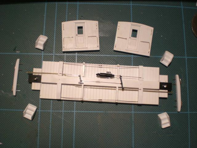

MessagePosté le: Mar 8 Mai - 17:19 (2012)    Sujet du message: TRANSFERS CABOOSES Répondre en citant
Toujours bloqué avec ma planche de "side car" Evergreen, j'attends jeudi j'en trouverais peut être chez KSI ou Eol !!!
Je continu entre temps mon drover caboose. J'ai pas mal avancé. A défaut d'avoir des bogies à pincettes j'ai charcuté deux vieux Bettendorf accidentés qui évoqueront un modèle pour caboose. Il reste à se procurer deux Ajax et cela devrait faire l'affaire. Il s'agit bien sûr d'une évocation n'étant pas très sûr de la réalité des dessous de la dame, mais cela fera la rue Michel.
Rendez-vous pour le montage et la peinture. Idea

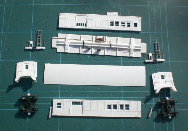

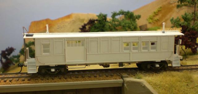

Suite des travaux sur le transfert caboose maintenant. J'ai du refaire le chassis qui ne me convenait pas.
Il y a encore de petites imperfections, mais ce travail est très enrichissant car il me permet de voir comment aborder efficacement la construction de matériel remorqué de toutes pièces.
Merci encore à toi Chris pour les pièces, le drover est terminé et j'attends de finir le transfert pour passer les deux à la pintire. Razz

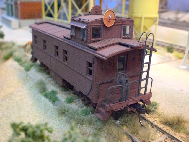

Bon allez redevenons serieux je suppose que tout ces cabooses "waycars" pour l'AT&SF sont en mineral brown vu l'époque Question Dans les années 40 certains de ces way cars au niveau de la cupola étaient munis d'un wig wag qui consistait en un disque peint en jaune orange sur la face avant et arrière, entrainé par une manivelle dans la cupola et une lumière dans le centre du disque pour le traffic de nuit
MessagePosté le: Sam 26 Mai - 20:10 (2012)    Sujet du message: TRANSFERS CABOOSES Répondre en citant
Exact, il y a quelques temps déjà j'avais ktibashé un caboose Athearn en l'équipant d'un wig-wag
