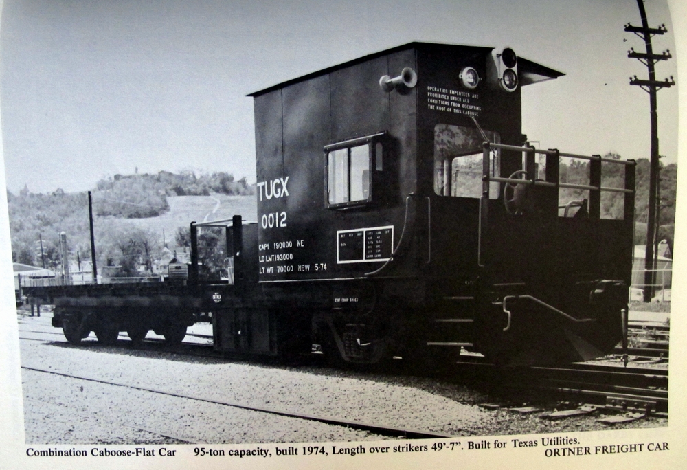

Tiens, je croyais que "TUG", c'étais fait pour tirer ou pousser, mais sur l'eau.................. Embarassed

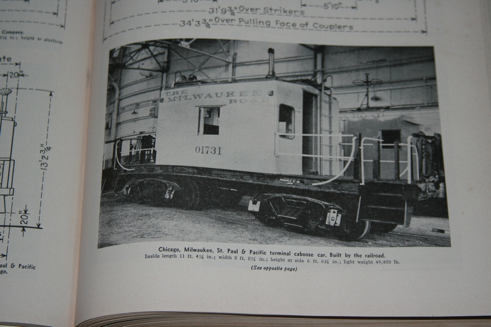

Un dernier sorti de l'encyclopédie (il y a des plans avec).

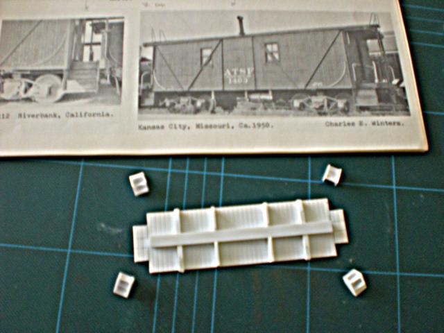

J'en ai profité pour commencé un transfert caboose....ce qui donne cela pour l'instant.... Mr. Green

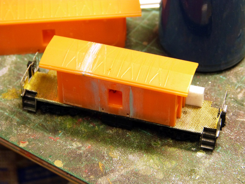

J'en suis au même point sur le mien, mais je n'aime pas ton roofwalk  trop pépais
Pour l'électronique Messieurs les pros  Chrisss attends vos réponses Mr. Green
MessagePosté le: Dim 22 Avr - 01:38 (2012)    Sujet du message: TRANSFERS CABOOSES Répondre en citant
Bah c'est pourtant ceux d'atlas avec la gravure en creux qu'utilise Jean
c'est peut être la photo qui qui donne cet effet Question
par contre toi tu as un PB au niveau du toit il y a un creux côté gauche tes deux parties ne sont pas alignées correctement Confused

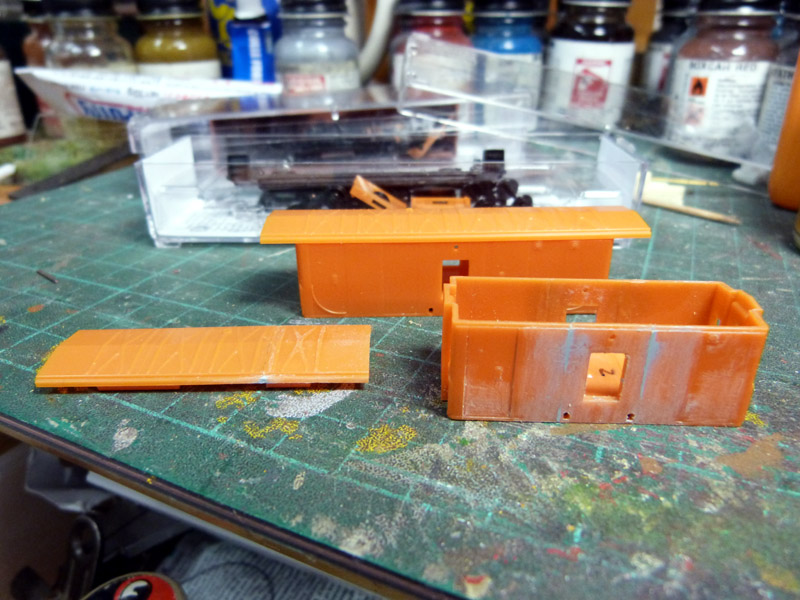

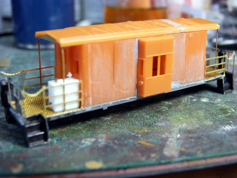

Je commence à ébaucher celui-ci. A défaut de me procurer un vieux chassis de caboose je tape dans la masse, mais pas facile les emmarchements en HO. Embarassed

Gérard je viens de mesurer mon roof en épaisseur, il fait 1mm idem que l'autre transfer caboose du MRS
un roof walk ce n'est pas plat je suis monté sur des wagons aux US pour photographier divers détails et les grilles ont de l'épaisseur 1,5 inches à 2 inches
J'ai eu la même reflexion sur mon smokestack trop gros et je suis tombé sur des photos de bay window du NYC c'est balaise la taille Atlas est bonne
maheureusement ma photo n'est pas nette et les rivets paraissent gros ce qui n'est pas le cas visuellement
autre chose la grille qui fait le plancher, ce ne sont pas des trous ronds mais rectangulaires moi j'ai mis des carrés Neutral grille laiton trouvée à Old pullman
MessagePosté le: Dim 22 Avr - 11:04 (2012)    Sujet du message: TRANSFERS CABOOSES Répondre en citant
Oui je sais que les roofwalk ne sont pas plat Rolling Eyes  c'est l'effet vue de près et le faite aussi que c'est plein, toujours le meme probleme récurant....
Pour ma grille de plancher je n'avais que ça et de plus pas grand chose en N a l'échelle.... Wink une fois peint on ne verra pas grand chose...... Okay
De plus c'est collé direct sur le chassis Embarassed
Pour mon roof oui j'ai vu c'est la colle qui la fait travailler je corrige. Mr. Green

Le mien avant peinture, le roof n'est pas collé pour la pose des vitrages, les montants viennent avec. Mr. Green
Et le toit s'ajustera mieux une fois collé. Wink

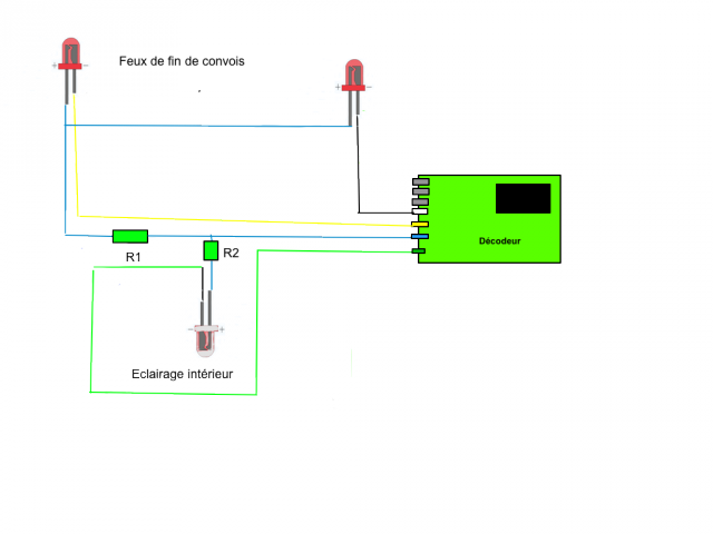

Christophe,
pour tes branchements digitaux voici quelques éléments que je peux déjà te donner.
- Le décodeur tu compte utiliser lequel ? c'est important car certain propose l'ajout directement dessus d'un condensateur, avec une méthode différente pour chacun sinon c'est trop simple
- Pour les LED peut tu indiquer la taille de celle-ci (je suis pas un expert en O ) car suivant la taille la valeur des résistances change. Je me rend pas compte si des LED de 3mm c'est trop petit ou gros.
- Pourquoi deux résistances ? Les led rouges et blanches ne consomme pas la même intensité donc pour utiliser au mieux leur potentiel il faut séparer.
- Le sens de l'avant de l'arrière entre le fil blanc est jaune est pas vital au pire tu inverse avec le décodeur si c'est inversé
La formule de calcul :
R = (tension voie - tension fonctionnement led) / Intensité Led (en A)
Schéma du montage c'est pas du grand art mais on comprend l'idée :
J'espère que cela va t'aider
