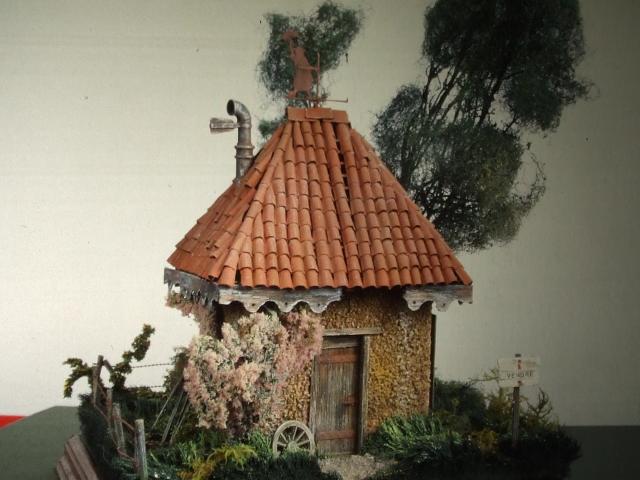

Pour les Bâtiments:

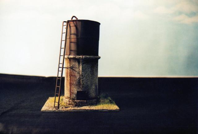

Cuve de château d'eau rivetée à la roulette de cordonnier, porte de maintenance et les ferrures en feuille d'étain.

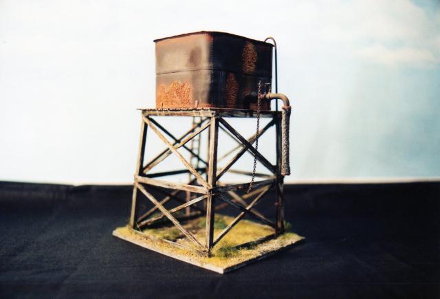

Cuve rectangulaire sur noyau de carton-plume sur les 3/4 de la cuve, recouvert à l'intérieur de résine à inclusion légèrement teintée pour représenter la flotte.
Les gouttières et descente d'eau.
Girouette, ferrures de la porte, et cheminée réalisées dans de la feuille d'étain.

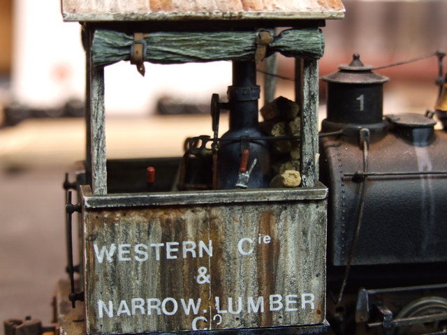

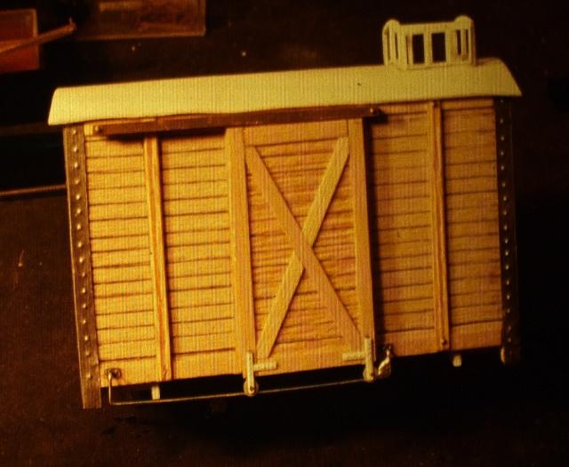

Le Matériels roulants: Portes de niches à chiens, et cornières rivetées de caisses de wagons, embases de mains montoirs, ou de glissières de porte, etc..

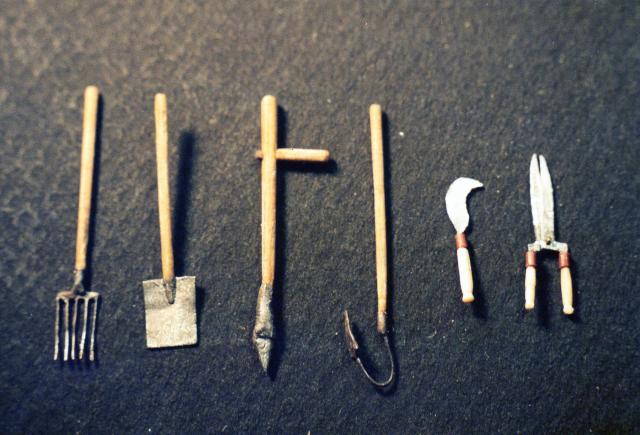

Accessoires & outillages: outils de vignerons, hôte de raisin en tôle avec ses lanières, etc..

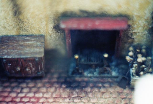

Pieds des chenets, petite pelle à cendre, grille dans la cheminée, et charnières du meuble, toujours en feuille d'étain.
Les sangles et les boucles sur cette Porter au 1/48 sont aussi fabriquées dans ce matériau.

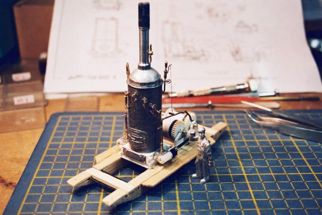

Couverture de cette chaudière du Donkey, ainsi que la porte du foyer et du cendrier, ces deux pièces ont été formées par emboutissage. Les plaques du dessus des cylindres et leurs rivets sont aussi en étain
ainsi que la couronne du dessus de la chaudière.
Voilà Exclamation j'aurais bien d'autres choses à vous montrer, j'ai tellement utilisé cette feuille d'étain, mais çà serait un peu long.
Celle-ci se travaille comme la carte plastique, son traçage se fait avec, soit un porte-mine de 0,5 ou 0,7mm, où bien une pointe à tracer extra-fine aidé d'un réglet métallique.
Sa découpe se fait aussi en plusieurs passes, avec un cutter munie d'une lame effilée n°11, et de préférence neuve pour une meilleur découpe. Comme la carte plastique, celle-ci laisse à sa surface
après la coupe un petit bourrelet, que l'on élimine avec une lime à ongle en carton.
On peut aussi employer pour sa découpe, des emporte-pièces dans différents diamètres, ainsi que le compas cutter de chez Olfa pour découper des cercles. C'est d'ailleurs avec ce dernier, que je réalise
les bordures des cuves des château-d'eau, ainsi que la bordure du haut de la chaudière du Donkey.
ATTENTION aussi à ne pas la confondre avec la feuille de plomb, la feuille d'étain étant plus solide et plus malléable que le plomb; et surtout bien plus léger.
Comme vous avez pu le voir, on peut facilement l'embosser et lui donner les formes que l'ont désire.
Les Adresses ou l'on trouve ce matériau: http://www.weber-france.com http://www.tartex.com etc.. à vous d'en trouver d'autres dans des magasins de bricolages.
Cette feuille d'étain existe dans les épaisseurs suivantes: de 0,2mm jusqu'à 2mm.
