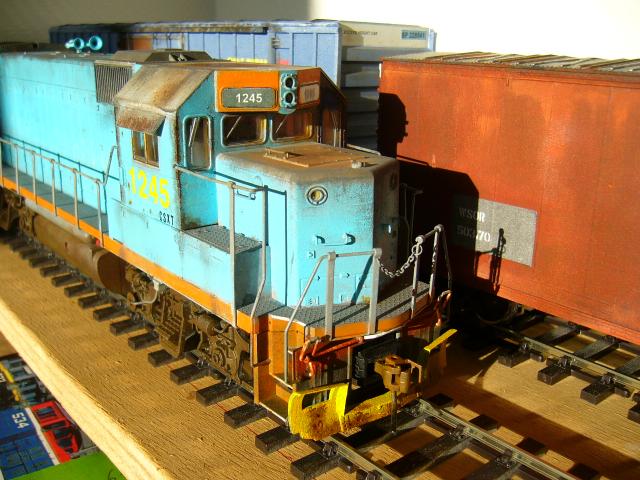

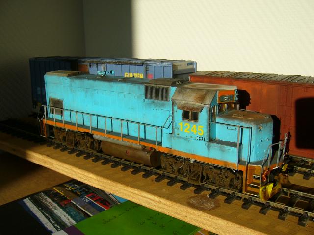

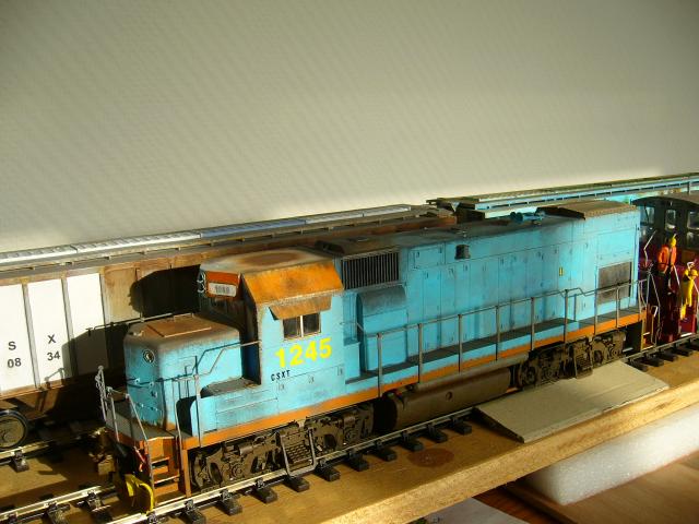

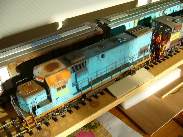

Voila la loco GP15 en O à digitaliser

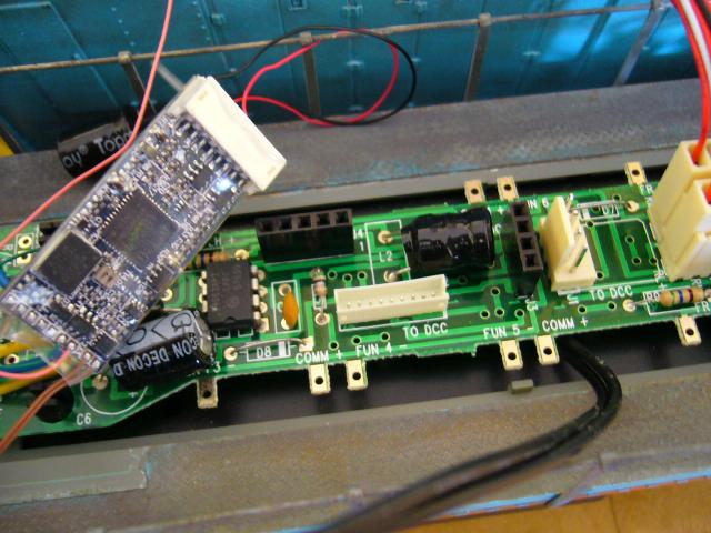

Voila, j'ai reçu le decodeur

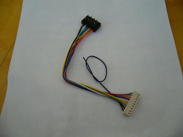

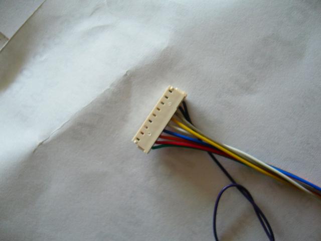

Pour le plug and play je crois qu'il va falloir repasser !
le connecteur du decodeur pour la loco est un 8 pins alors que le connecteur de la loco est un 9 pins
quelqu'un sait-il ou je peux trouver un cable avec 2 interfaces en 9 pins
le decodeur est protégé par un film plastic
faut-il l'enlever ?

Non surtout pas tu laisses la gaine thermorétractable. Pour le connecteur
vas sur le site de Tony's ou chez Cdf.

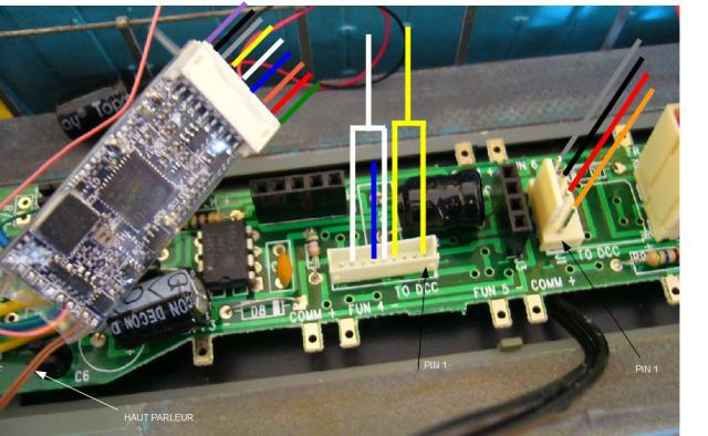

ça y est, la bidouille avec les câbles et les soudures sont faites
j'ai le contrôle moteur et le son, pour les lumières j'ai du me tromper quelque part mais c'est pas la mort
naturellement ESU n'utilise pas les même CV que le décodeur Atlas ce qui m'a foutu dans la merde en appliquant les réglages du premier décodeur
j'ai juste un problème :
la loco avance par petits à coups, ce n'est pas fluide !
j'ai réglé le CV29 et les différents CV pour vitesse lente, je comprend pas

j'ai réglé le problème des lumières ; cela venait que le circuit imprimé de la loco était connecté de manière inverse au connecteur JST
le pin 1 était égal au pin 9
j'ai du tout déssoudé !

le cablage de la loco
les cables de couleur se connectent au décodeur
connecteur 4 broches
1 orange = borne droite moteur
2 rouge = power rail droit
3 noir = power rail gauche
4 gris = borne gauche moteur
connecteur 9 broches
1 jaune = lumière avant (blanc)
2 non connecté
3 non connecté
4 jaune = feux arrière (rouge)
5 blanc = feux avant
6 bleu = commun
7 non connecté
8 blanc = lumière arrière
9 non connecté
2 cables du décodeur ne sont pas utilisés (mauve et vert)
les cables marron sont pour le haut-parleur
Messages: 258
