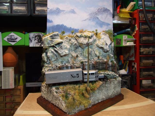

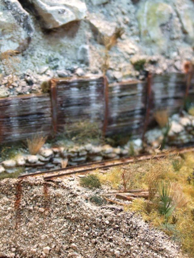

Bonjour à toutes et à tous,

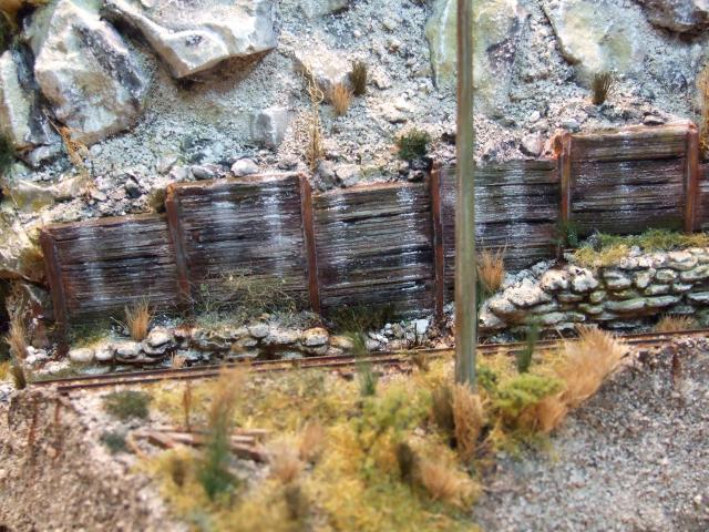

Avec ce petit diorama j'ai voulu tester quelques techniques que j'aurai à mettre en oeuvre sur mon réseau en HOn3.
D'abord ce modèle maître de falaise avec sa barrière de planches anti éboulis; voir aussi le gabarit de cette échelle
et me familiariser avec elle. Çà fait longtemps que je n'avais pas pratiqué le 1/87, et j'avais un peu perdu les notions
de celui-ci. J'ai aussi étudié la limite à ne pas dépasser pour la largeur de la plate-forme de la voie, et voir aussi
ou je pouvais m'approcher au maximum de la falaise, et en tenant compte du gabarit du matériel du HOn3.
Comme mon réseau sera en permanence à flanc de montagne, je voulais me rendre compte de l'effet obtenu.

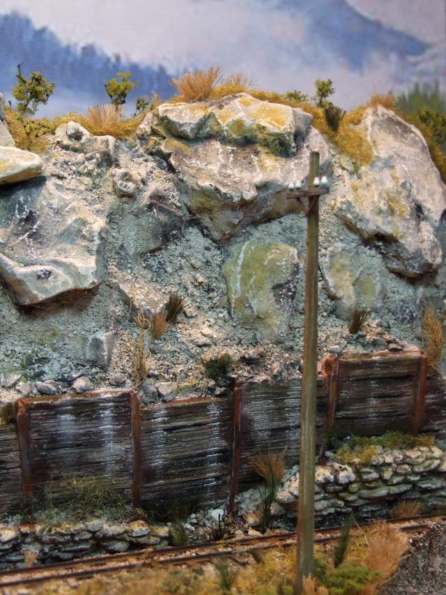

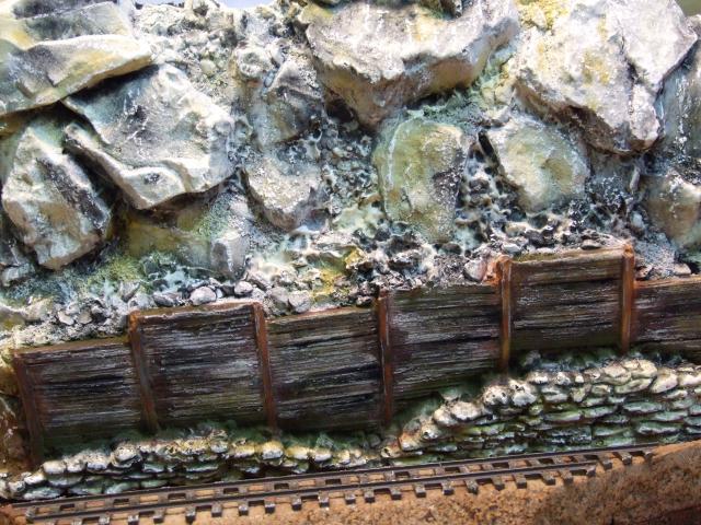

Le modèle maître de cette falaise a été réalisé en plusieurs étapes: moulage de vrai pierre obtenu avec du latex, muret réalisé pierre par pierre, les joints ont été tamisés de sable fin.
La palissade est faite en planches de tilleul, maintenues par du profilé de laiton en H, ces profilés ont été vieillis au perchlorure de fer.
Puis le tout a été agencé puis collé sur une fine plaque de contre plaqué, ensuite pour obtenir mon moule, j'ai passé huit couches de latex et sur la dernière
j'ai incorporé de la gaze pour renforcer celui-ci. Le tirage est en plâtre synthétique.
Le dio avant décoration, et la pose de la végétation.
J'ai voulu voir aussi ce que donnait la voie en code 55 de chez Micro-Engineering; celle-ci a été peinte à la peinture à l'huile, ainsi que la falaise.
L'angle de prise de vue est limité, car ce diorama a comme dimensions: 230mm x 120mm.
A suivre.

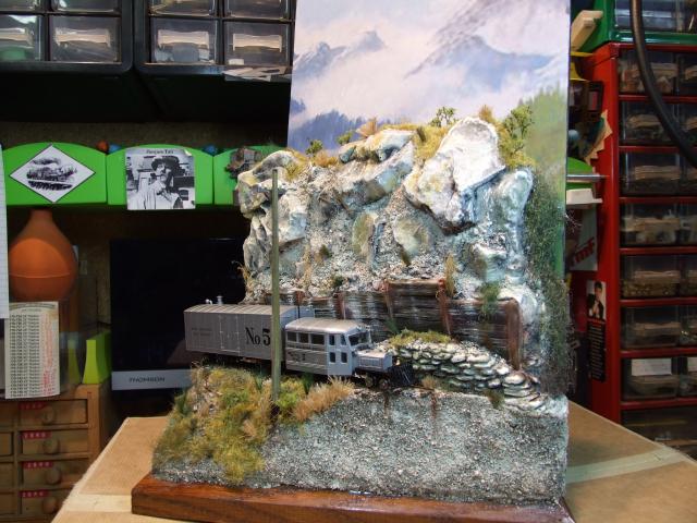

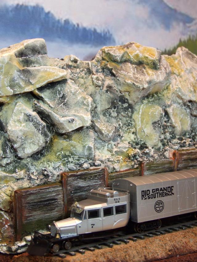

Le deuxième Galopping-Goose tient tout juste sur ce morceau de tronçon de voie.
Voilà Exclamation si vous avez des questions, ou des critiques, n'hésiter pas.

MessagePosté le: Mar 17 Jan - 20:01 (2012)    Sujet du message: Colorado Automne 1925. Répondre en citant

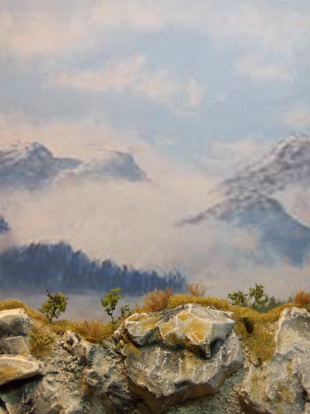

C'est magnifique c'est de toi le fond de décors Exclamation
MessagePosté le: Mar 17 Jan - 22:14 (2012)    Sujet du message: Colorado Automne 1925. Répondre en citant

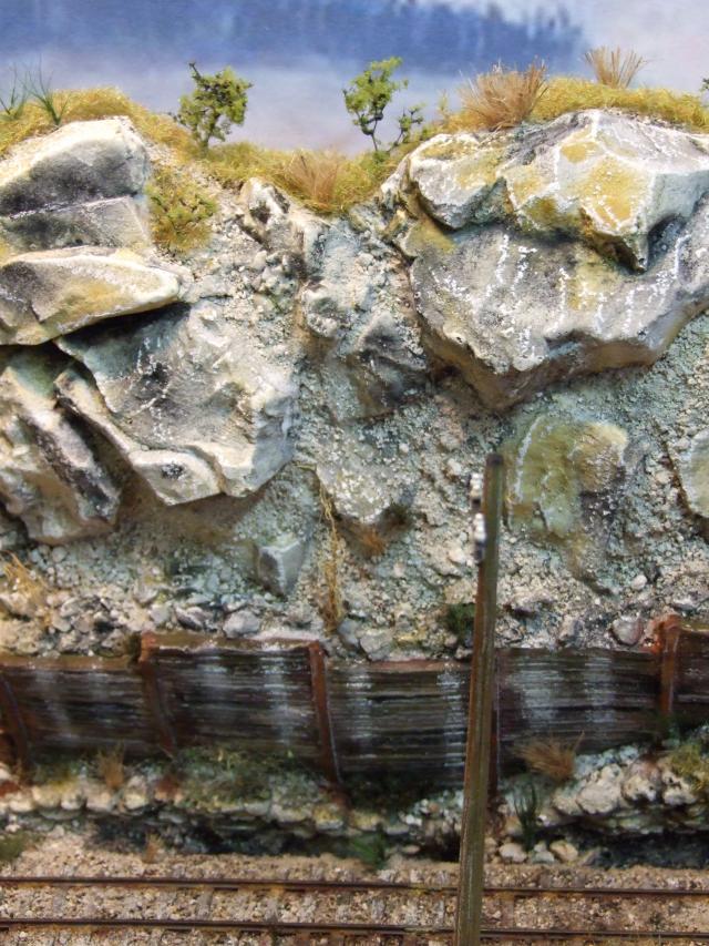

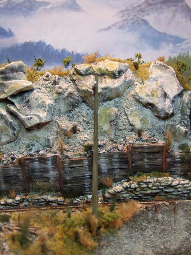

Charley, c'est peut être du à l'utilisation du flash aussi ma remarque est à prendre au conditionnel.
Je n'aime pas l'aspect de tes rochers, je trouve les trainées blanches trop marquèes et iréelles.
J'aurais apprécié une palette de couleurs plus "subtile" et plus etendue en gamme.
La réalisation des rochers est l'une, sinon, la chose la plus difficile à réussir dans notre hobby (à mon avis très personnel)
Pour le fond de décor, je rejoins Christophe
MessagePosté le: Mar 17 Jan - 23:25 (2012)    Sujet du message: Colorado Automne 1925. Répondre en citant
Bravo pour le fond de décor vaporeux, très réussi. Je suis d'accord avec JC, il y a quelque chose qui ne va pas dans les rochers et il est vrai que c'est peut être la chose la plus difficile à réussir. L'idéal serait d'utiliser de la vraie roche collée, mais bonjour le poids. Mais il est possible que l'aspect branchâtre vienne de la prise de vue. En tout cas il y a beaucoup de travail et recherche.
Messages: 816
MessagePosté le: Mer 18 Jan - 10:15 (2012)    Sujet du message: Colorado Automne 1925. Répondre en citant
Non pour ce dio j'ai pas désiré peindre la toile de fond cette fois-ci, mais utiliser un scan que j'ai trouvé sur le net.

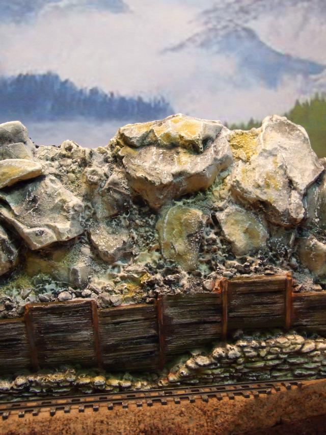

Ces rochers ont été peint à la peinture à l'huile, d'abord avec du noir très dilué, du gris de Payne, et de l'ocre jaune le tout au jus avec de l'essence de pétrole.
Un dry-brush au pastel blanc à l'huile a été passé sur toutes les arêtes de ces rochers pour en accentuer la lumière.
Je force toujours sur l'éclairage, car celui-ci s'estompe à la longue, je pratique comme cela pour peindre les figurines.
Certains ont tendance à faire des rochers trop foncés. Oublie pas que ceux-ci reçoivent en permanence les eaux pluviales, et le ruissellement des eaux du terrain qui le surplombe;
il faut garder en mémoire l'érosion de la roche toujours présente.
J'aurai pu ajouter un peu d'oxyde de fer par endroit, car quelquefois sur certaines roches, selon la composition de celles-ci, l'oxyde de fer ressort.
Non je n'utilise jamais le flash quand je prends des photos, mon APN me le permet, même en utilisant la super-macro, j'emploie des ampoules de 100w type lumière du jour.
Pour ma part je trouve pas que la réalisation de la roche sois difficile, je penche plus pour la flotte. J'ai eu l'occasion plusieurs fois de la traiter sur des dioramas, j'ai jamais été
très satisfait de mon travail et du rendu escompté.
Mais je prends note de vos remarques Mr. Green
Merci Okay

Non les rochers ne sont pas difficile à faire
en fait plusieurs solutions, de vrais j'en utilise ce n'est pas plus lourd que le plâtre, évidemment je en prend pas des blocs mais du plat avec un peu de relief
après il y a les rock mold une fois moulés et coulés je peins en blanc acrylique puis des lavis ocre au brun en fait du plus clair au plus foncé méthode J. OLSON "Building an HO Model Railroad With Personality" by John Olson
Kalmbach Books, 1983-1987, ISBN # 0-89024-0428-6
ou
Arrow http://books.google.fr/books?id=iq_cqiFdFR4C&pg=PA50&lpg=PA50&d…
Pour la sculture vaut mieux oublier généralement ça ressemble à rien, la nature est plus subtile en terme de formes que des coups de cutters ou autres
il est vrais aussi que le Colorado offre des paroies rocheuses souvent chaotiques et assez découpés
la teinte est plutôt dans les ocres vers des rouilles, couleurs chaudes dans l'ensemble, mais il arrive que cela tend vers des gris Okay

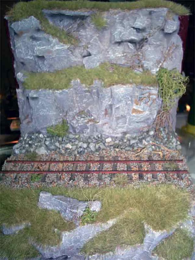

Voilà le type de couleur que j'évite de faire pour mes propre rochers, ce gris est trop uniforme, à la limite il est par endroit trop foncé, l'éclairage des arêtes n'est pas suffisamment prononcées
à la longue celles-ci vont perdre de leurs nuances et de leurs éclats.
Même la végétation est trop uniforme, il y a aucune ombre, et aucun éclairage, cela reste fade et peu réaliste.
Ce dio est en On30 pris sur le forum US.
Excusez moi Exclamation sans prendre la grosse tête, la qualité de mon dio n'a rien de comparable avec cela.
