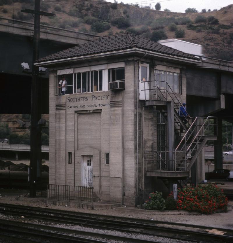

C'est en parcourant un fil d'un forum anglais (cf. http://www.rmweb.co.uk/community/index.php?/topic/16217-brighton-east-em-th… que je me suis dit que je pourrais passer par la découpe laser pour réaliser mon poste d'aiguillage.
Le "tower signal" d'inspiration est celui de Dayton Ave à LA :
Je suis donc en train de faire un fichier sur Illustrator (avec plusieurs calques). Quelque soit la méthode utilisée au final, ce fichier m'est indispensable de toute façon.

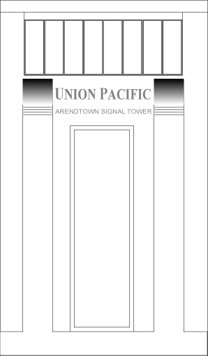

Bonsoir,
Il faut quelques découpes avant d'amortir ce genre d'équipement.
Ci-joint l'ébauche de l'infographie sachant que mon objectif n'est pas de reproduire à l'exact mais de m'inspirer de.
Le mur arrière n'est pas reproduit sur l'infographie.

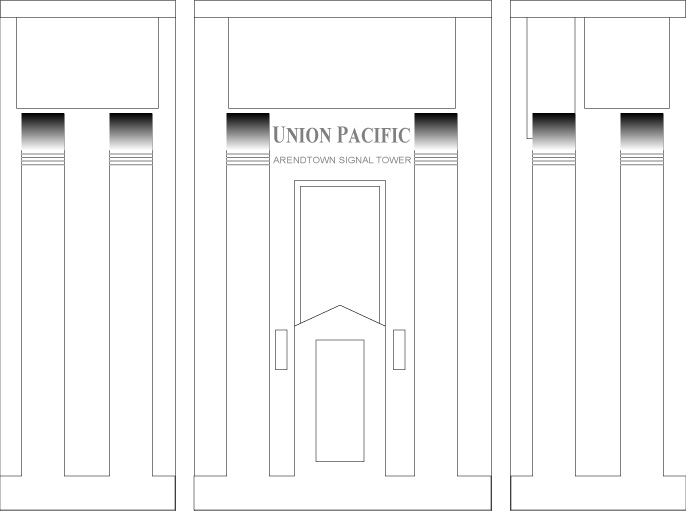

MessagePosté le: Dim 15 Jan - 16:42 (2012)    Sujet du message: Découpe Laser Répondre en citant
J'ai quelque peu avancé sur le schéma!!!
Je n'ai pas joint le quatrième côté car c'est à la porte près le même que celui du milieu. Il ne me reste plus qu'à m'occuper de la toiture.

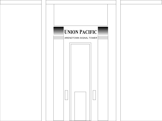

MessagePosté le: Dim 15 Jan - 20:23 (2012)    Sujet du message: Découpe Laser Répondre en citant
Christophe,
C'est à ARA Productions que j'ai demandé un devis (je l'ai d'ailleurs appelé la semaine dernière).
Il n'y a plus qu'à!!! Il faut voir le dessin comme étant une série de couches empilées ce qui crée un volume.
Des commentaires ?
MessagePosté le: Dim 15 Jan - 22:22 (2012)    Sujet du message: Découpe Laser Répondre en citant
Le seul commentaire que je pourrais avoir est que ce bâtiment semble être une superpositions de plans rectangulaires (à l'exception de la gravure du nom de la Compagnie) et qu'il aurait peut-être été facile de le construire sans avoir recours à la découpe laser...??? Sinon, j'attends impatiemment de voir ce que ça va donner. Serait-il possible, également de montrer le plan des différentes pièces (qui vont être découpées au laser) qui doivent entrer dans la construction de ce bâtiment?
MessagePosté le: Lun 16 Jan - 14:12 (2012)    Sujet du message: Découpe Laser Répondre en citant
Je suis comme Jean-Louis et je pose la question de savoir s'il est bien nécessaire d'avoir recours à la découpe laser pour le bâtiment proprement dit. J'aurais plutôt consacré du temps à un travail de dessin pour pouvoir faire une découpe de photogravure chimique de l'escalier ainsi que des fenêtres Idea
C'est là qu'il va y avoir du boulot !
MessagePosté le: Lun 16 Jan - 15:10 (2012)    Sujet du message: Découpe Laser Répondre en citant
IDEM aucun intérêt pour ce genre de bâtiment ! en plasticarte tu superposes tes plaques il y a juste l'inscription
