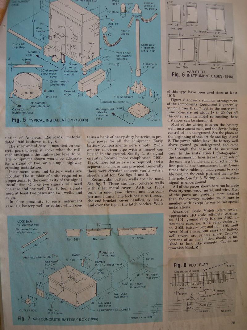

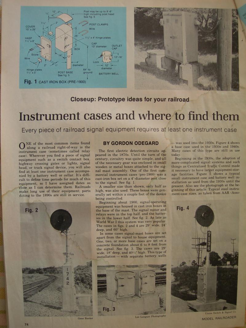

Le MRS ayant un besoin d'un signal pour assurer la protection de l'interlocking, un canteliver fut donc commandé.....Il fallut aussi commander des aar steel cases ainsi que concrete battery box.
Un petit article tiré d'un vieux MR June 81 pour etre precis, qui a pris l'eau Embarassed Embarassed

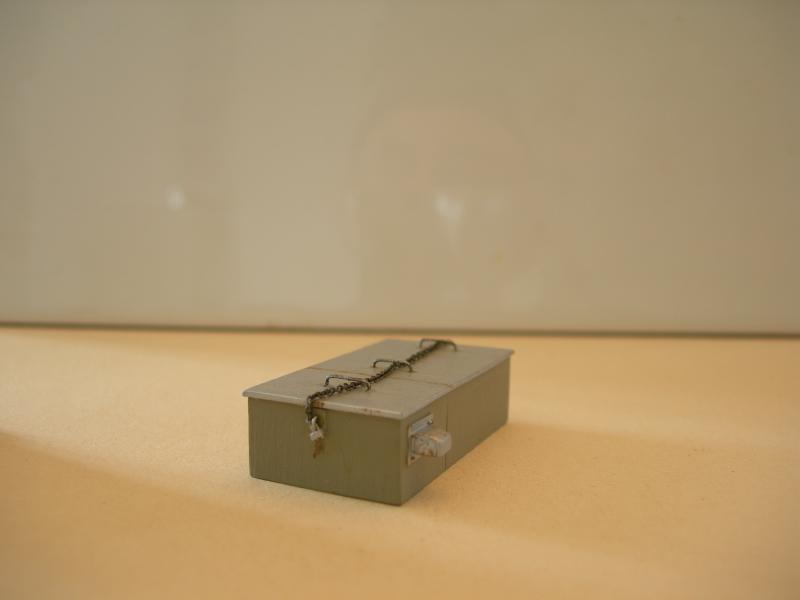

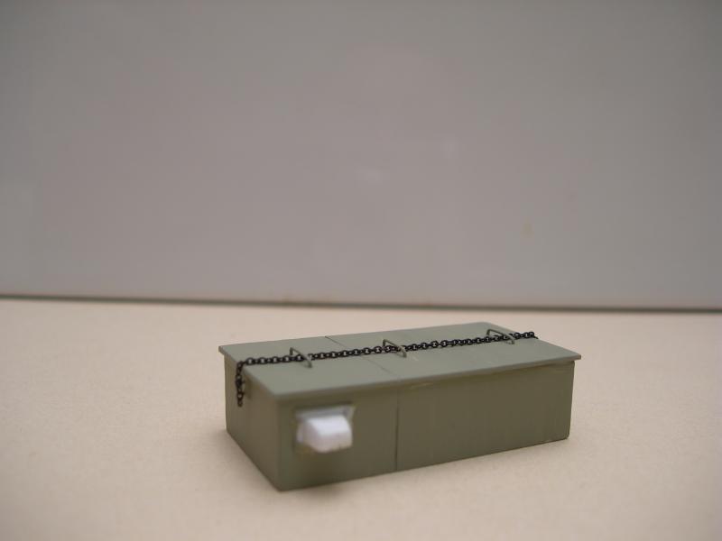

Ce qui m'a permis de construire d'une part une battery box.

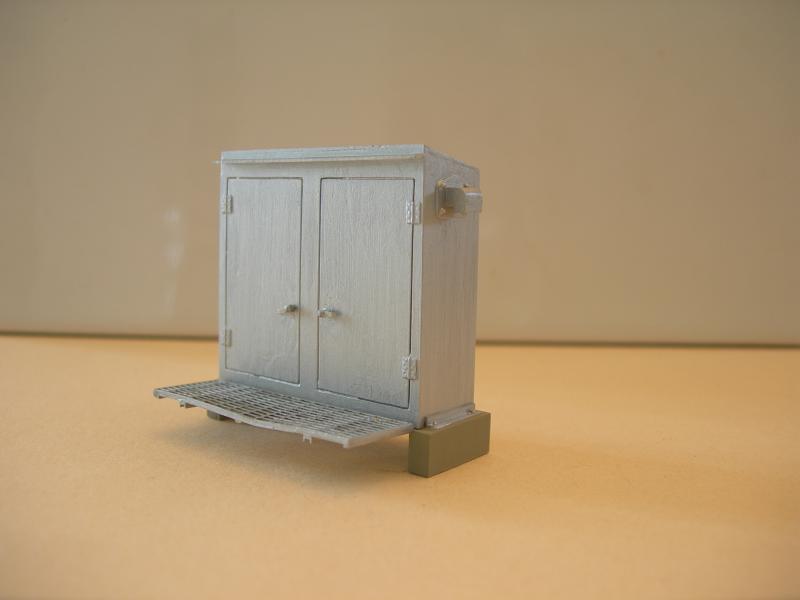

et de l'autre une double instrument case

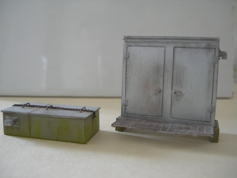

Il est a noter que parfois le matériel est livré pré weathered Mr. Green Mr. Green

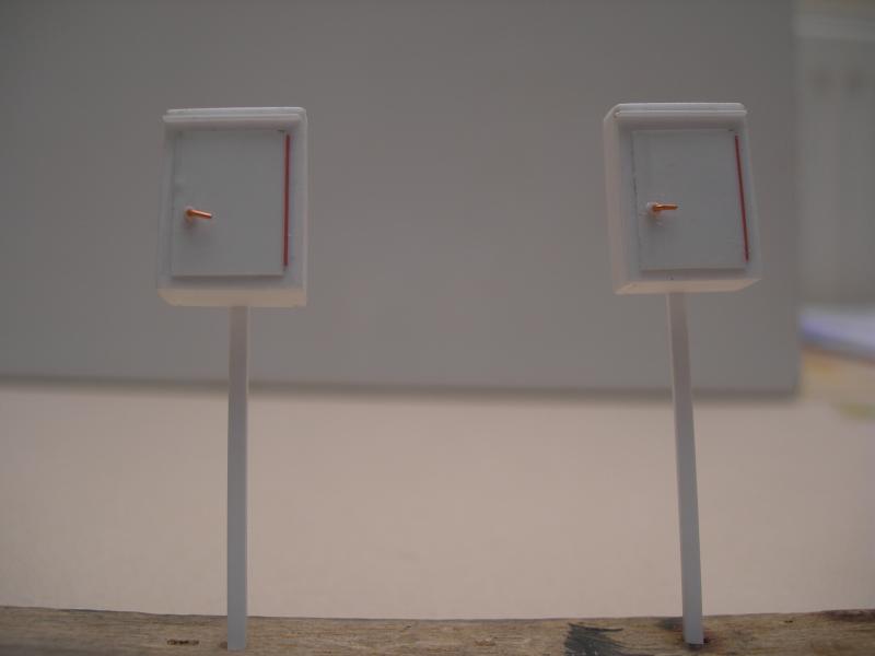

Dans un avenir proche ces détails devraient rejoindre leur place au pied du canteliver, a joindre aussi deux téléphones box, pour pouvoir s'annoncer au dispatcher
Il me faudra refaire les supports en laiton, l'origine est du channel 0.60" en evergreen trop souple Embarassed
Cerise si la présentation n'est pas top Rolling Eyes

Du travail de pro comme d'habitude mon cher Jean. Merci de nous donner en prime l'article de MR. Okay
MessagePosté le: Dim 15 Mar - 17:28 (2009)    Sujet du message: SIGNAL Répondre en citant
Comme dirait quelqu'un : "Mon dieu que c'est beau"
Bravo à toi pour la réalisation et le sujet

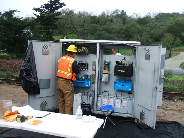

En cherchant un peu sur le net j'ai trouvé ceci, juste pour pousser la curiosité a voir ce qu'il y a derrière les portes de ces "cabinets"

Non et non, déja samedi Gérard m'a parlé de clé de cadenas, quel cadenas Question et les portes ne s'ouvrent pas, na Embarassed
MessagePosté le: Lun 16 Mar - 06:42 (2009)    Sujet du message: SIGNAL Répondre en citant
Shocked Shocked Shocked
Mais qui te parles d'ouvrir les portes Question
Es ce que j'ai parlé dans mon post de faire l'intérieur en modélisme Question
Non, bon alors ou est le PB
j'ai juste dit par curiosité pour voir ce qu'il y a derrière, c'est juste comme ça: PAR CURIOSITE
De toutes manières c'est débile de le faire ouvert, parce qu'il serait en maintenance donc ne fonctionnant pas et le signal avec !!!
MessagePosté le: Lun 16 Mar - 06:57 (2009)    Sujet du message: SIGNAL Répondre en citant
En même temps c'est une bonne idée pour le mec qui veut pas faire d'électronique ok je suis dehors...
MessagePosté le: Lun 16 Mar - 11:59 (2009)    Sujet du message: SIGNAL Répondre en citant
Pas d'accord ayant été dans la maintenance de machines automatisées pendant 25 ans Evil or Very Mad
Il y a beaucoup d'opération ou l'on ne coupe pas l'installation  (un Electricien en retraite) Mr. Green
MessagePosté le: Lun 16 Mar - 13:48 (2009)    Sujet du message: SIGNAL Répondre en citant
D'accord avec toi, mais alors ma question Question car on est en ferroviaire et faire de la maintenance sur un signal avec de la circulation de trains me parait risquée du fait que si il y a une "couille" le résultat peut être catastrophique
n'êtes vous pas d'accord...
Connaissant les ricains et leur safety rules à mon avis le mec doit avoir un créneau horaire pour l'intervention and no trains can run!
et quel genre d'intervention si les gusses changent tout le "bordel"...
Vos avis sont les bienvenus
MessagePosté le: Lun 16 Mar - 15:40 (2009)    Sujet du message: SIGNAL Répondre en citant
Je suis d'accord avec Gérard, on ne coupe pas forcément le "jus" il y a la notion de continuité de service et faire gaffe de ne pas tout prendre dans la tronche Okay , quand à la photo, on dirait que le gus a l'air de câbler la platine qui est face à lui et qu'il travaille dans un environement sécurisé, bache au sol, casque et lunettes de sécu, bravo!
