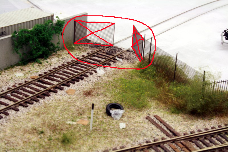

Smile j'avais vu la grille j'ai pas voulu trop en rajouter Wink
mais là je vois pas comment il peut améliorer le sujet
il manque les renforts horizontaux etc...

Le grillage, j'avais complètement zappé, obnubilé par le vieux pneu du premier plan... Mr. Green

Bah tu vois le pneu c'est pareil quant c'est à l'abandon c'est pas brillant neuf Idea
un coup d'aéro s'impose un gris crasseux dilué léger dessus

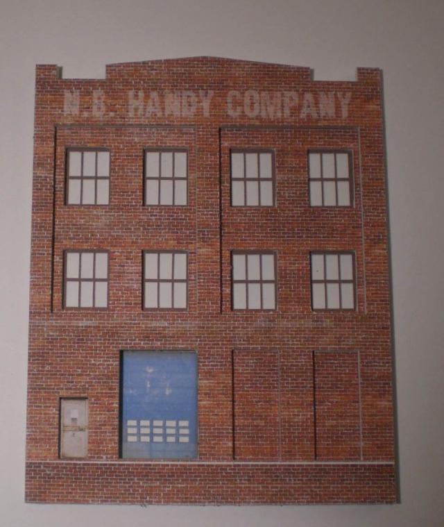

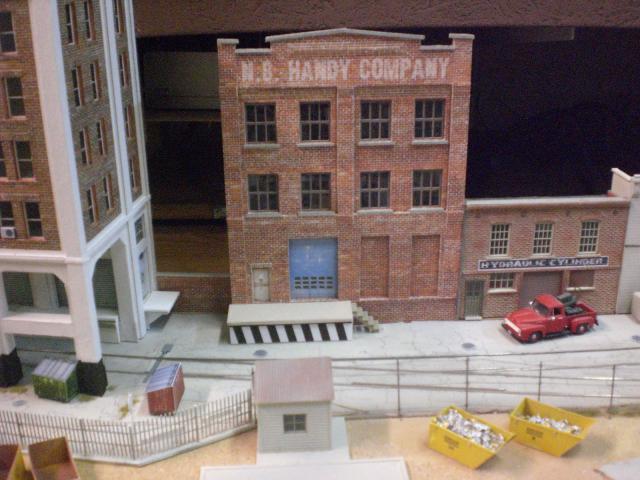

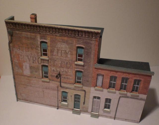

Pour en terminer avec les constructions sur Traction Avenue voici le bâtiment Handy Company en place, mais ce n'est pas lui qui va nous intéresser aujourd 'huit. Comme je vous en avais parlé un peu avant je désirais faire l'expérience d'une construction basée sur l'utilisation de photos réelles qui, pensais-je répondraient encore plus à mon désir de réalisme.
Sur le dernier fil de Christophe celui-ci nous a donné quelques exemples réalisés par Lance Midheim pour son réseau industriel. N'ayant pas malheureusement la possibilité, comme lui, de prendre sur place des vues de constructions je me suis mis en chasse sur internet, j'ai revisité le catalogue de Christophe, j'ai passé également pas mal de temps sur Google Heart, on peut y trouver quelques vues intéressantes.

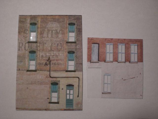

En fait, le plus compliqué consiste à choisir des vues pas trop encombrées de véhicules, personnages, ombres parasites, etc. Le plus difficile est de trouver des vues dont la perspective n'est pas trop distordue et d'une qualité photographique acceptable.

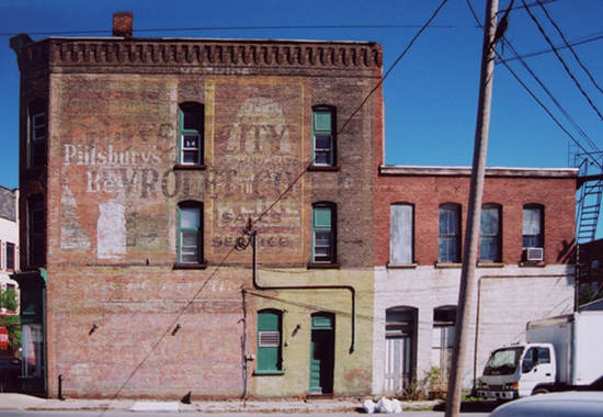

J'ai jeté mon dévolu sur un vieil immeuble destiné à meubler l'extrèmité d'une partie de mon junkyard.

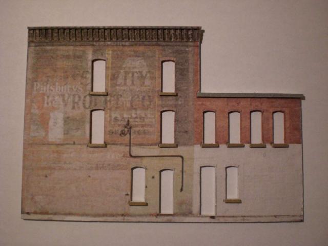

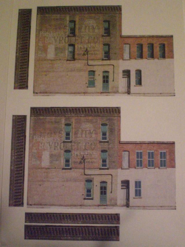

Comme vous pouvez le voir la vue n'est pas trop mauvaise. Le gros du travail consiste à « gommer » l'image du câble, du véhicule et de ce débarasser de certaines ombres portées, enfin redresser l'effet de perspective en final. Tout ceci est un jeu d'enfant sur Photoshop.
Le deuxième travail consiste à travailler les fenêtres, c'est à dire à en extraire une pas trop mauvaise, à la corriger et ensuite à la copier aux endroits voulu. Comme vous pouvez le voir les fenêtres de la petite annexe de droite ont été redessinées, leur qualité étant insuffisante.

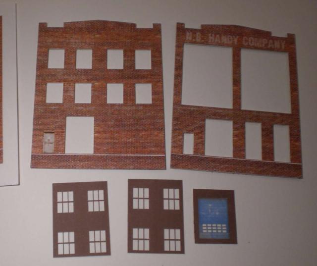

Il ne reste plus qu'à éditer une planche qui, une fois contre collée sur un carton permettra d'éditer la façade.
La seconde opération consiste à découper les carreaux des fenêtres et à les contre coller sur un film transparent. Enfin l'ensemble est collé au dos de la façade.

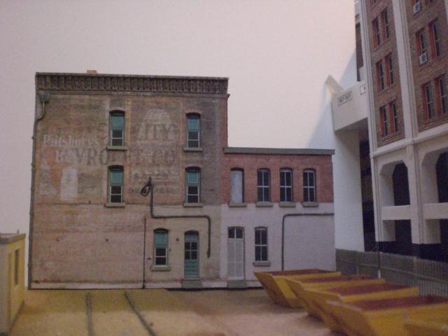

Le reste s'apparente à un petit bricolage. Ajout des gouttières, cheminée, câble, parements de brique, etc.
La dernière opération consiste à créer le volume rendu par les quatre murs à l'aide d'un peu de carton.
Le résultat final est assez amusant, je reprendrais l'idée un peu plus tard pour des constructions plus importantes sur mes futurs modules.
