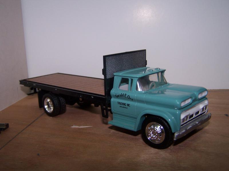

Une petite modification "bête comme chou" Very Happy
Mariage contre nature entre
et

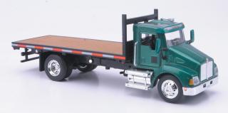

Vous avez reconnu, l'indéboulonnable Chevy 1960 de ERTL et le Flatbed Kenworth de NewRay
Avec peu de modification :
- raccourcir l'avant du chassis plastique du Kenworth de 5mm
- supprimer les deux plaques de fixation des citernes/marchepied sur le côté du chassis...
- pratiquer une encoche dans la traverse centrale du Kenworth pour emboiter la cabine du Chevy
- supprimer le téton de fixation avant sur le chassis du Ken
et voila :
Reste plus qu'a peindre à son gout, accessoiriser et superdétailler.

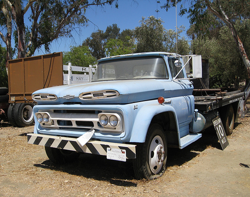

Un vrai pour s'en inspirer :
Il est même possible de réutiliser la cabine du Ken sur le chassis métal du Chevy (avec un peu plus de travail toutefois).... A suivre

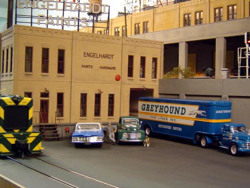

Une petite photo du MRS pour illustrer mon propos
Sur la photo ce qui me choque c'est que le pickup Ford est plus gros que le Truck (Corgi au 1/50 sans doute)

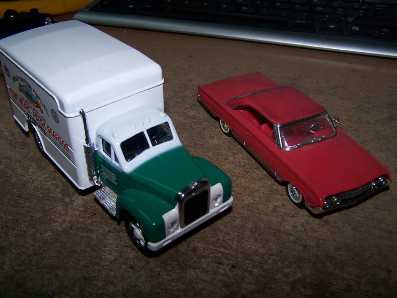

Vous connaissez tous le Mack de la marque Viitesse soit disant au 1/43, le voici en situation avec une Mercury au 1/43
Rien ne vous choque Question

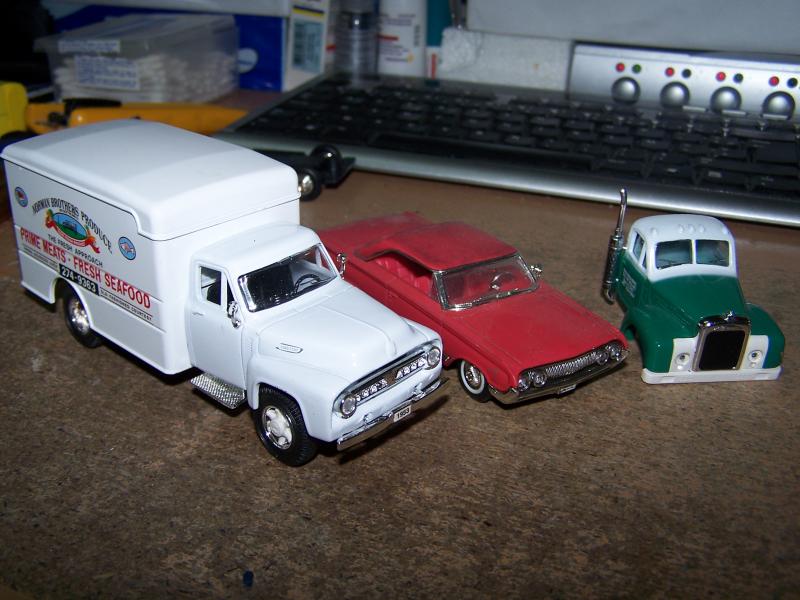

Dommage, j'aimais bien la caisse, alors pourquoi ne pas changer la cabine...
Embarassed Il faut que je rallonge le chassis de 1 cm pour que les roues avant soient dans le passage de roue
C'est pas mieux Question

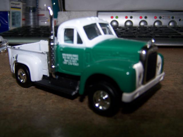

Et avec les restes Idea un beau Mack pick-up au 1/50ème
MessagePosté le: Jeu 3 Nov - 21:45 (2011)    Sujet du message: Diversifiez votre parc de trucks au 1/48 (ou plutôt 1/43) Répondre en citant
Excellent le pick up mack.. Mr. Green

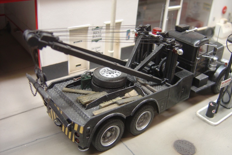

Heller c'est pas mal, relativement fin, mais au 43, pour la dépanneuse, il a fallu que je retire 5mm à l'arrière de la caisse pour que cela ne choque pas avec la cabine du Pete, provenance Revell qui est au 48............

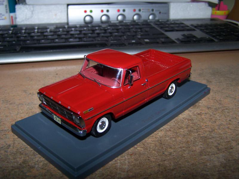

Voici ce que j'ai ramené aujourd'hui de la traditionnelle bourse d'échanges de mon club...
C'est produit par la marque NEO, c'est du 1/43, ça coute un bras, mais c'est de toute beauté (détaillage intérieur (poignée de portes, cadrans au tableau de bord, comodos....),
de la photogravure en veux tu en voilà, plaques d'immatriculation, et la peinture merite bien des éloges... Okay
Et toute une gamme de véhicule des années 70, dont les muscle cars... Okay Okay
Impossible de trouver ça au 1/48

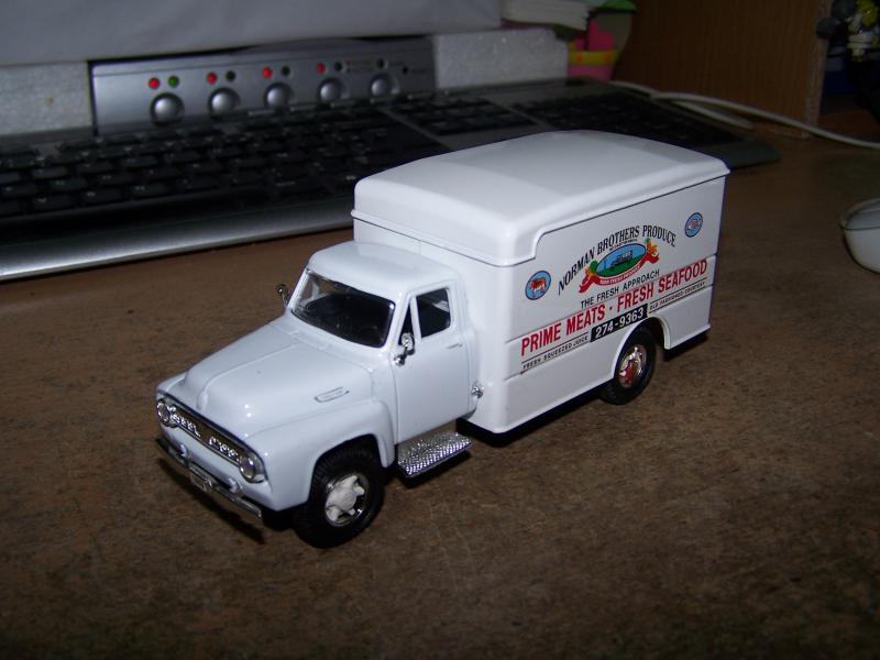

maintenant je te renvois la pareille avec ton B61 à côté de ta Mercury Confused de plus en Pick up j'ai des gros doutes Wink
C'est & ce sera l'éternel PB
Pour le B61 j'ai justement remplacé la cabine par une cabine de Ford 53 plus en rapport avec l'échelle 1/43 et qui peut cotoyer justement la Mercury
Pour le Pick-up c'était juste pour le fun Mr. Green
