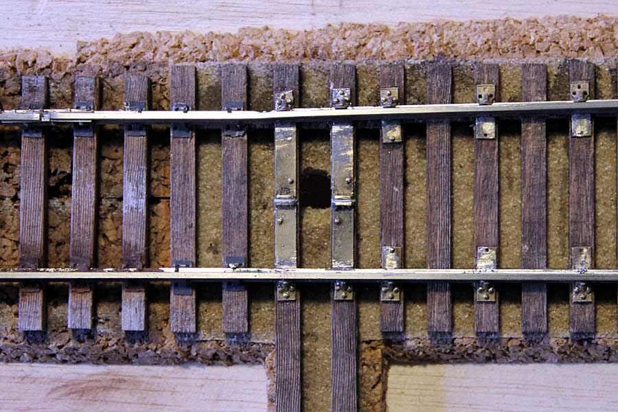

Concernant le ballast, c'est de la pierre. J'ai trouvé ce produit en parcourant le forum de Loco Revue. J'utilisais par le passé celui de GPP mais comme la firme est aujourd'hui fermée, il a fallu que je trouve autre chose.
Oui, les traverses sont un peu trop serrées mais j'ai rectifié le tir sur le reste du module.
J'ai acheté le livre de Mike Cougill sur ce sujet. Et je m'en suis inspiré d'ailleurs pour la partie patine. Mais merci, José, pou le lien. Les photographies sont très intéressantes.
Côté "detail part", J'attends de Protocraft des joint bars permettant de raccorder 2 codes de rail différents (125/100).

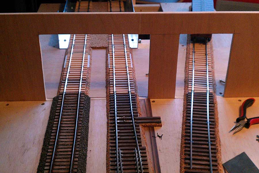

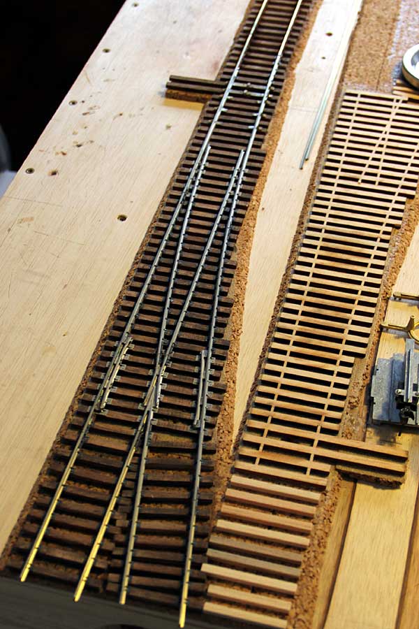

Suite de la série avec actuellement en cours la construction d'un 1er aiguillage :
Compliqué, non mais il faut être précis et patient. Les erreurs commisent aujourd'hui devraient me permettre d'aller plus vite pour les prochains. Vous aurez noté qu'il manque les "switch point". Tout comme les "frog", "guard rail" et autres, cette pièce est issue du catalogue ROW mais je ne suis pas sûr d'avoir reçu les bonnes (pour le bon code de rail en fait). Affaire à suivre, donc.
Côté outillage, j'utilise deux gabarits PSC et un NMRA ainsi qu'une pince. That's all folks!!!

Pour les switch point c'est 3mm de haut Okay

Quelques nouvelles de la construction du réseau où je me suis attaqué en parallèle (en attendant la livraison des bons "switch point") à la réalisation de la coulisse gauche qui comporte un "traverser".
Le "traverser" permet de déplacer un wagon ou une locomotive de 60 pieds de long. Pas de problème donc pour manoeuvrer un SW9. Histoire de faciliter le glissement sur le bois, j'ai utilisé du teflon en bombe.
Affaire à suivre

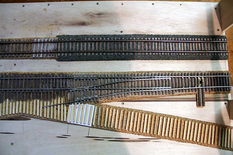

"Njut, njut,..." comme ils disent dans la publicité. 2ème aiguillage construit ce week-end :
Affaire à suivre...
