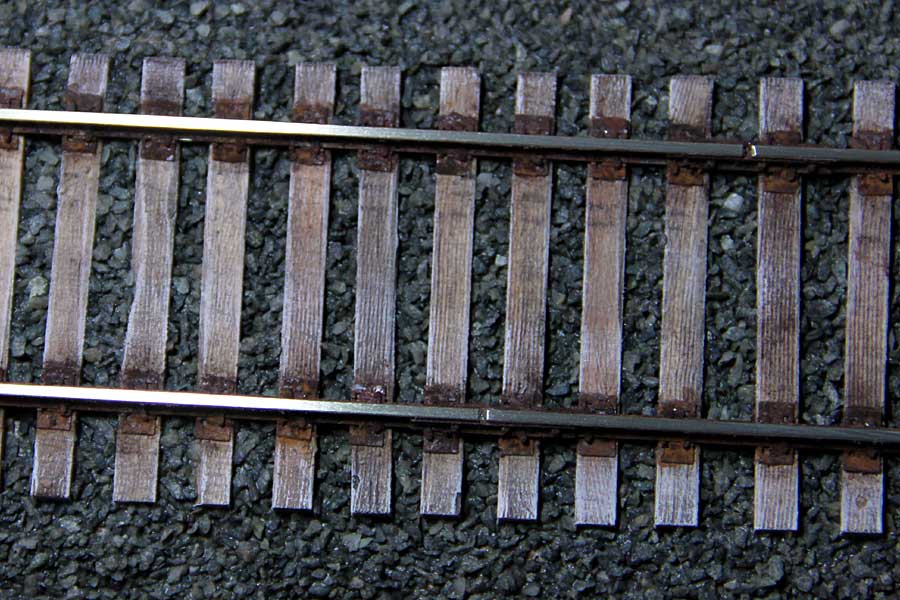

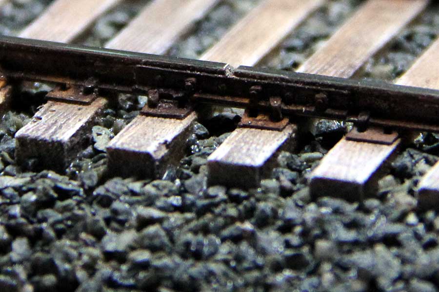

Bonsoir,
Quelques nouvelles de la construction (après avoir collé 2 traverses et posé ... comprendre qui pourra!!!) :
Comme vous pouvez le voir, la construction avance à petit pas. J'ai finalisé 20 cm de voie, histoire de me rendre compte du rendu une fois les traverses, ... et les rails retravaillés.
Comme indiqué précédemment, les traverses ont été teintées avec un jus de 173 Humbrol puis retravaillées avec un drybrush blanc. Les semelles et les rails ont été peintes avec du 113 Humbrol puis repris avec des terres à décor.
Le ballast est d'origine allemande : Koemo. Il a été collé avec du Matt Medium.
Affaire à suivre...
MessagePosté le: Jeu 10 Nov - 19:13 (2011)    Sujet du message: Arendtown Répondre en citant
C'est bien joli, tout ça ! Le ballast est-il en pierre naturelle ou bien fait à partir d'un autre matériau ?

MessagePosté le: Jeu 10 Nov - 19:27 (2011)    Sujet du message: Arendtown Répondre en citant
Superbe ta voie Fabrice, j'aime beaucoup la jointure de celle-ci, elle fait très réaliste.

MessagePosté le: Jeu 10 Nov - 19:57 (2011)    Sujet du message: Arendtown Répondre en citant
Personnellement je trouve que tes traverses ne sont pas assez espacées (je sais bien qu'aux USA le travelage est serré, mais pas tant il me semble Embarassed )
Sinon beau travail de patine et de détaillage sur la voie Okay , pour le ballast même question c'est de la pierre naturelle Question
