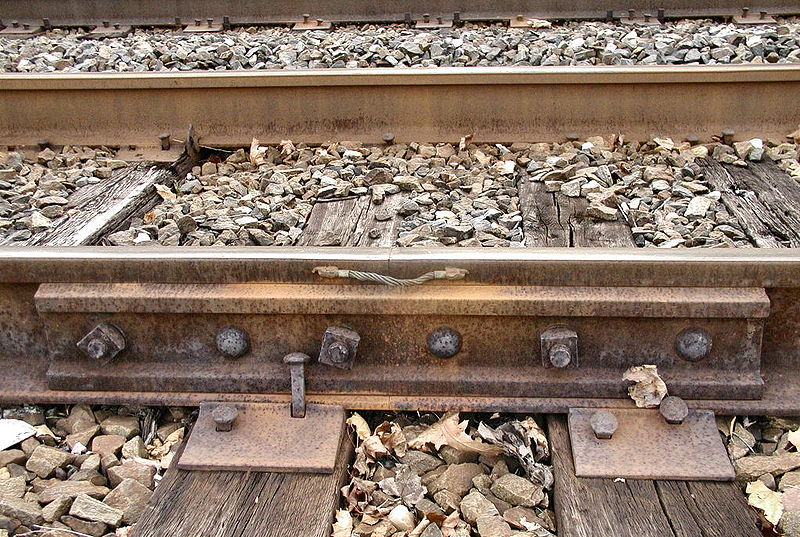

Franck,
A propos des spikes au niveau des "fishplates", une photographie trouvée sur Wikipédia
Messages: 385
MessagePosté le: Ven 6 Jan - 22:33 (2012)    Sujet du message: Arendtown Répondre en citant
Ben, oui! Les "spikes" sont une "sorte" (pour ne pas dire carréement) de clous,
et non pas comme chez nous des "tires fonds"
alors quand le bois "travaille", ça travaille aussi. Very Happy
( en menuiserie, le "phénomène" du clous qui ressort au bout d'un certain temps
est assez connu, en fonction de la qualité du bois - et de son degré de chésseresse
-l'entreposage y est pour beaucoup - surtout pour des bois "brut" c.a.d non traités)

ffayolle a écrit:
Franck,
Oui oui, Fabrice, j'avais vu également sur la photo posté par Jean-Louis Okay
Vidéo sympa, au moins ça tourne déjà, c'est déjà ça !
Content de savoir aussi que tu vas chiader l'ensemble, tu as bien raison, surtout en O, ça se voit encore plus qu'en S Wink
That's all folks!
Franck.
MessagePosté le: Dim 8 Jan - 00:15 (2012)    Sujet du message: Arendtown Répondre en citant

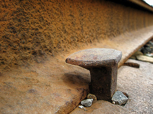

De toutes manières, on se demande bien à quoi ça peut servir les spikes, dans la mesure où celles qui sont enfoncées entièrement (donc qui sont sensées tenir le rail) ne sont qu'une très faible partie de l'ensemble des spikes, les autres étant sorties de 1 à plusieurs centimètres et ne tiennent rien du tout. Sur les voies montées comme ça (il y a quand même des voies modernes montées comme chez nous avec des fixations élastiques - Pandrol ou autre), le rail se tient tout seul (verticalement) et est guidé latéralement par les "tie plates". Il est tenu en place par le poids des trains qui passent dessus. Le rôle principal des spikes, quand ils existent, semble être plutôt de maintenir latéralement les tie plates !
Quelques exemples ici : http://www.abubbanation.com/articles/train_railroad_track_bad.php
Quant au standard, ça semble être à peu près ceci :

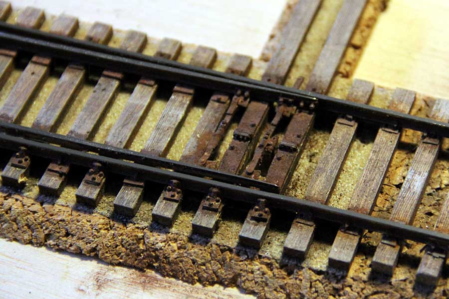

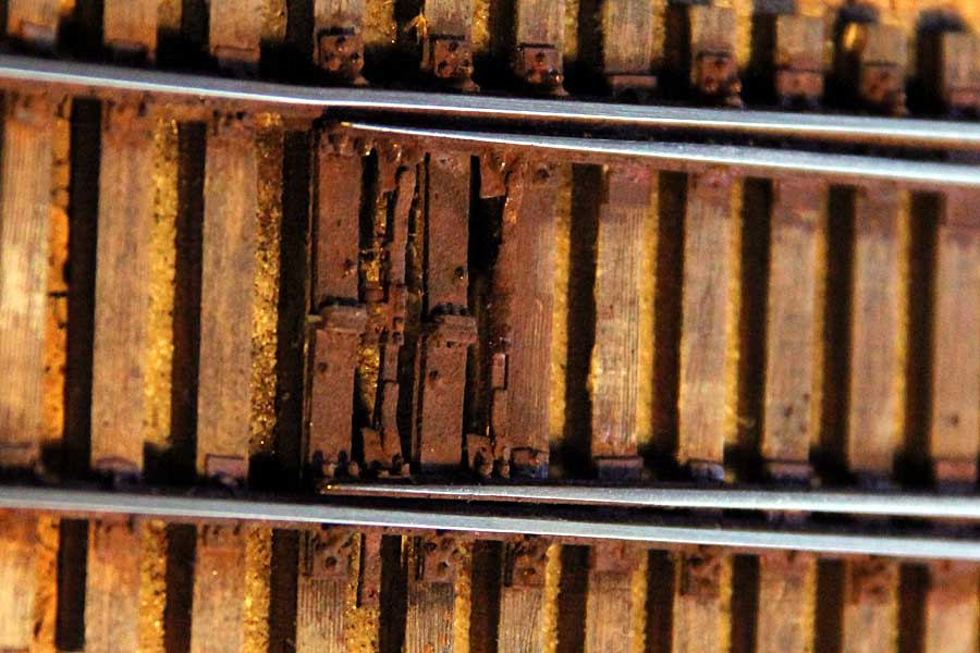

Le 1er aiguillage est maintenant terminé.
Il ne reste plus que le ballastage qui est en cours. Côté motorisation, j'utilise des moteurs lents (Tortoise).
Message spécifique pour Franck T. : Comme je te sais à la recherche d'aiguillages à lame mobile, je ne peux que t'inviter à les construire de toutes pièces.  Je pense que tu peux trouver ton bonheur en code 83 ou code 70 sur le site Proto87. Il n'y a plus qu'à!!!

Ha oui c'est beau et çà a déjà travailler bien la rouille...... Okay Okay Okay
ArCToS
Inscrit le: 17 Mai 2011
Messages: 138
Localisation: Palaiseau
MessagePosté le: Dim 8 Jan - 14:49 (2012)    Sujet du message: Arendtown Répondre en citant
Je suis bleufé par le détail au centre des traverses ! Ya plus qu'a !
MessagePosté le: Dim 8 Jan - 17:12 (2012)    Sujet du message: Arendtown Répondre en citant
Bravo pour le travail au droit des lames mobiles. Les pièces Proto sont vraiment superbes et l'on voit rarement ces parties reproduites fidèlement Okay

C'est beau mais rajoutes un peu de graisse (oily black etc)
NO COMMENT Rolling Eyes
MessagePosté le: Dim 8 Jan - 18:03 (2012)    Sujet du message: Arendtown Répondre en citant
Joli, trrrrès joli ! Que vas-tu mettre comme levier d'aiguillage ?
Messages: 369
MessagePosté le: Dim 8 Jan - 19:44 (2012)    Sujet du message: Arendtown Répondre en citant
Merci pour vos retours!!!
Oui, c'est bien trop propre et il faudra remédier à cela.
Superbe les vidéos!!! Et moi qui pensait avoir mal posé la voie!!!
Je ne sais pas ce que je vais mettre comme levier d'aiguillage. Nous verrons cela en temps utile.
