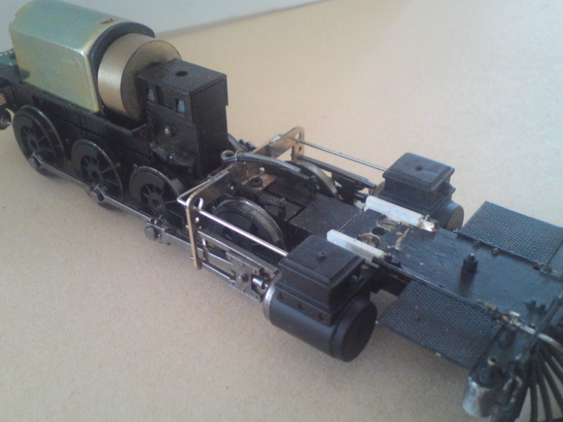

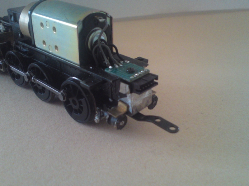

Depuis longtemps j'avais un vieux kit kemtron, avec le moteur dans le tender et malgré le soin apporté au montage, des durs dans l'embiellage.................

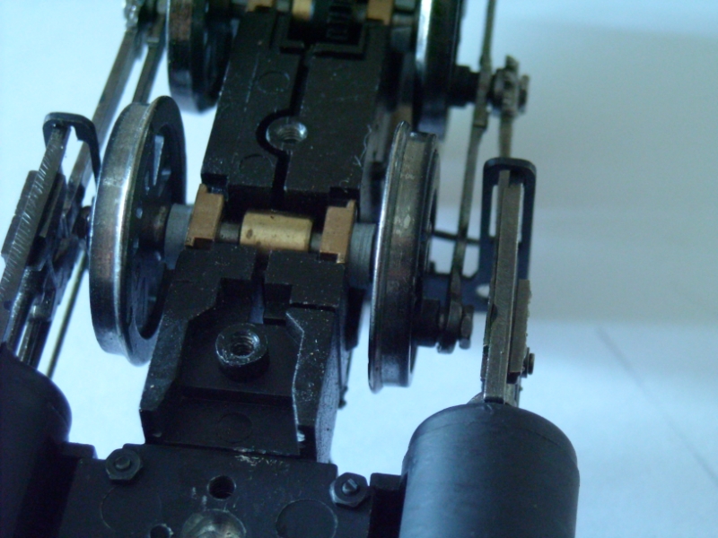

Donc je lorgnais du côté de BLI en On 30 et les roues sont montées sur les axes avec un épaulement qui permet l'écartement du On3, merci a eux Okay

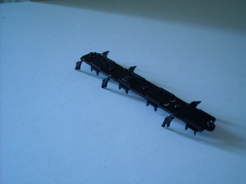

Du tube evergreen coupé a la bonne taille et fendu de façon a pouvoir se glisser sur l'axe BLI........
Ensuite mise a l'écartement des cylindres, puis après découpe du châssis BLI greffe du tablier laiton en lieu et place et fabrication d'un nouveau guide de tiroirs
Après les cylindres freins récupérés et les sabots
La découpe a la "sauvage", pour laisser passer la mécanique Sad
Il m'a fallu aussi relever le reservoir et le runningboard côté droit, il était plus bas a l'origine Embarassed

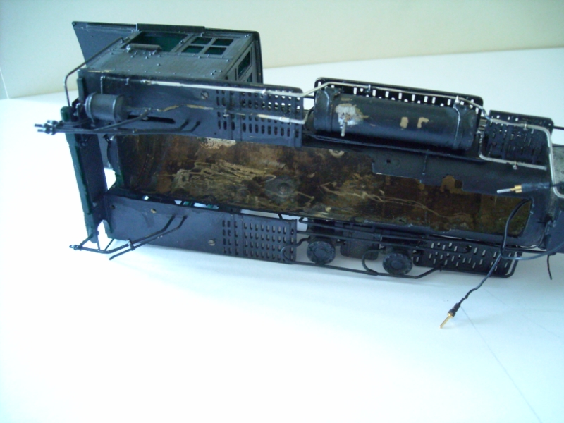

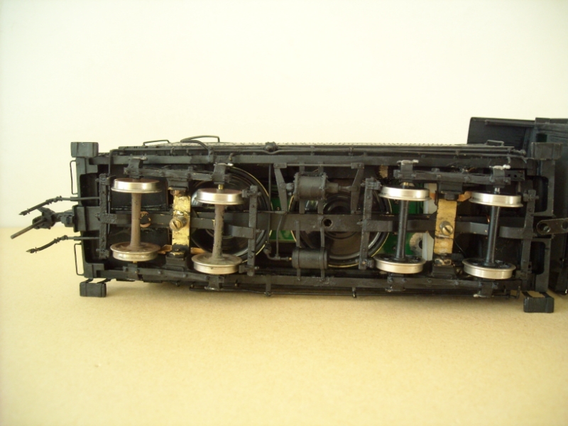

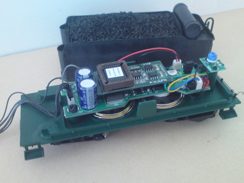

Ensuite on attaque le tender pour faire rentrer l'électronique dans la caisse,
Changement des essieux pour des Grandt line, avec palpeurs, DCC oblige, les PSC d'origine pas bons pour les cours-jus.........

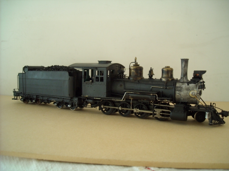

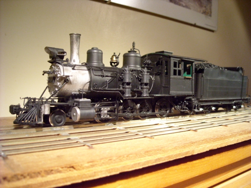

Finalement j'en suis arrivé là, machine bien souple, bonne puissance, le tout avec le son, content je suis,
Il ne me reste plus qu'un bon nettoyage et une peinture, classique, noire mais j'aime bien la livrée Bumblebee...............
Je reconnais que cela ne vaudra jamais une Sunset ou PSC mais le prix...........

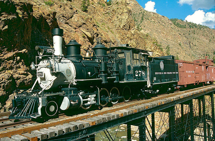

Voici la dite 278, photographiée par mes soins en 1999, avant qu'elle ne soit retirée de là pour remise en état, du côté de Cimarron :
MessagePosté le: Lun 26 Sep - 12:44 (2011)    Sujet du message: C 16 Répondre en citant
Je ne sais pas si ils comptent la remettre à cet emplacement Question
MessagePosté le: Lun 26 Sep - 22:07 (2011)    Sujet du message: C 16 Répondre en citant
En principe oui, le pont est classé comme " histoire de la narrow gauge" et le matériel est en "leasing" pour pratiquement un siècle donc ..............
