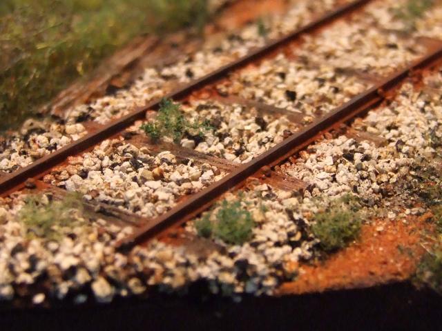

Merci à vous tous pour vos conseils précieux; j'avoue que sur mes voies étroites Française, je fais un mélange de sable clair plus quelques grains de ballast légèrement brun.
Il faut dire que je fabrique moi-même le ballast, en broyant de l'Aqualit + de la litière à chat, ainsi mélangé à du bon sable des Landes.
Que pensez-vous de ces couleurs de ballast en N.
Messages: 809
MessagePosté le: Ven 19 Aoû - 16:35 (2011)    Sujet du message: Couleur du ballast sur le R.G.S Répondre en citant

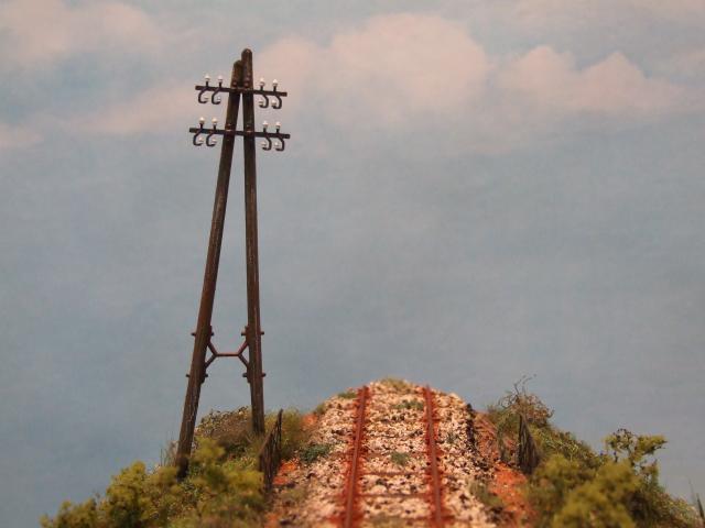

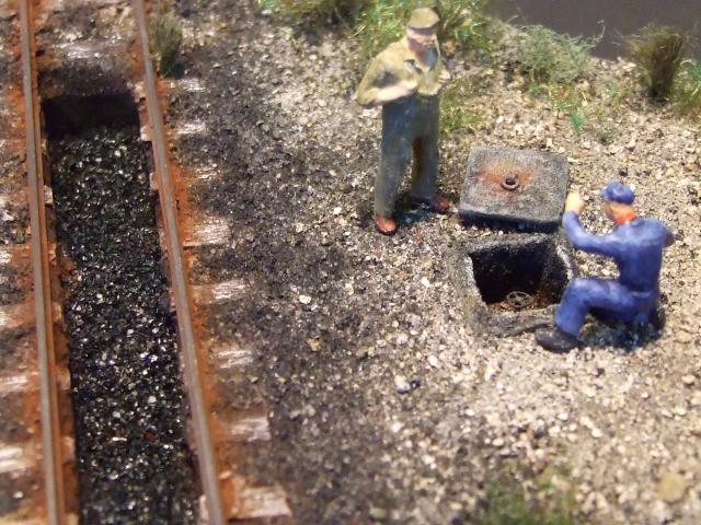

Voilà Exclamation quelques petites choses que j'avais fait en voie étroite bien de chez nous; quand pensez-vous Question
Voie métrique au 1/43.
Voie étroite de 0,70 m au 1/43.
Voie métrique au 1/87.
Voie normale au 1/87.

Suite à tes dernière photos cela reste du Français et généralement dans c epays l'entretien des voies est plus fréquent
aux US particulièrement le RGS et le D&RGW compagnies "pauvres" par rapport au PRR les voies sont comme j'ai citeé plus haut
Sur tes dernières photos la première est beaucoup trop ballastée si cela devait être du RGS
vaut mieux le faire dans le style de la 2 avec du sable le plus fin possible
Si tu as du Cinder ou du charbon comme sur la trois j'éviterais la rouille trop prononcée
le charbon ou autre résidu du même type : anthracite etc...est un corp gras qui colle partout surtout avec la flotte donc tu ne peux pas avoir de la rouille aussi claire
j'ai arpenté des zones de dépot en voie étroite US et cela ressemble à ça
c'est mon avis c'est ce que j'ai vu maintenant chacun, etc... Okay

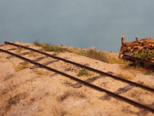

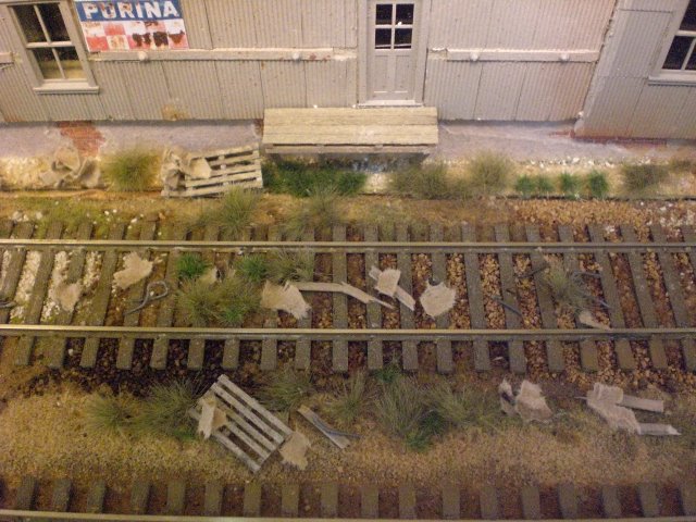

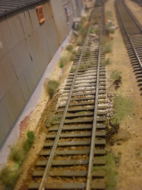

tiens Charley voilà comment je traite les voies US un peu comme Jean c'est lui qui m'a montré après j'ai fait avec mes matériaux
Base de sable un peu de ballast au centre ou pardessus et la terre à décors marron qui viens finir le tout une fois sec bien sûr, sur les grands corridors c'est plus ballasté
Messages: 809
MessagePosté le: Ven 19 Aoû - 17:42 (2011)    Sujet du message: Couleur du ballast sur le R.G.S Répondre en citant
Okay Oui effectivement c'est superbe, çà rend bien l'aspect terreux comme en réalité, je pense que je vais suivre vôtre exemple.
