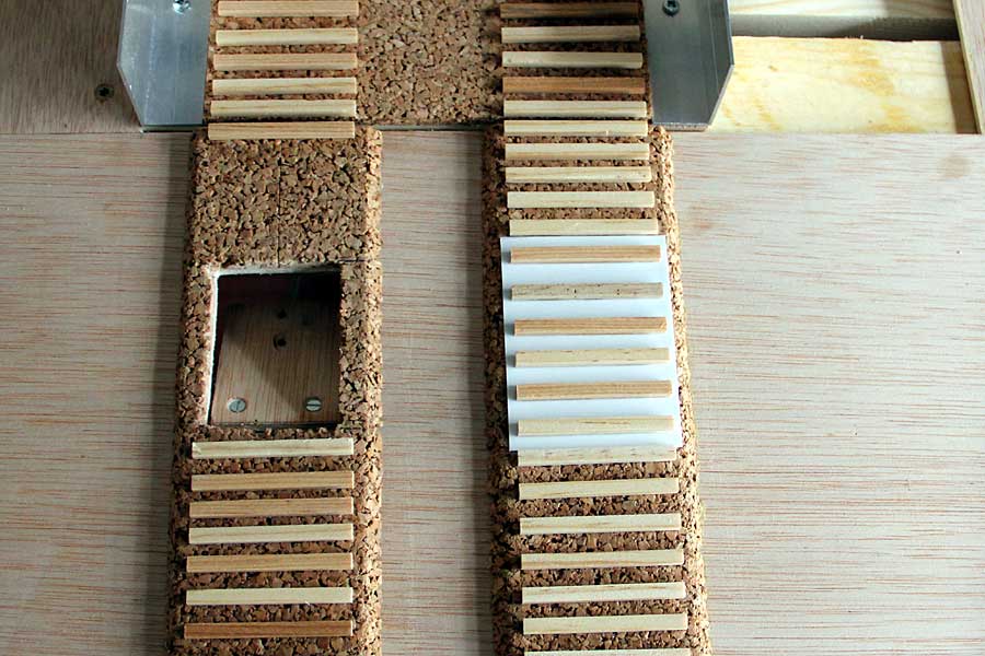

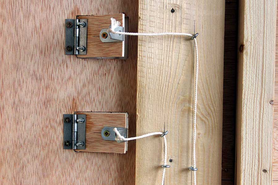

Les choses avancent et je viens de réaliser les systèmes amovibles.
Vue de dessous :
Vue de dessus :
J'ai 6 mm de haut disponible pour l'aimant. De quoi découpler!!!
MessagePosté le: Mar 11 Oct - 12:11 (2011)    Sujet du message: UNCOUPLER ou une autre question à la gomme Répondre en citant
Ca devrait aller. Okay
