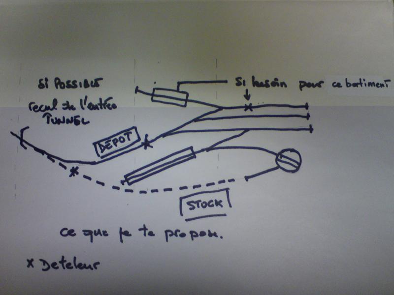

Pour les aimants, le plan n'est pas très bien marqué, Embarassed un sur la voie du dépôt, pour les voies du "yard", un autre sur la voie la plus près du mur, a moins que cela ne soit une voie de "garage", un autre sur la voie côté turntable, pour ton bâtiment en longueur, c'est quoi d'ailleurs Question et un dernier au sortir de la plaque pour le stock pen.
En passant je trouve que le chemin vers la turntable et le stock pen est bien compliqué................Il ne serait pas mieux en mettant une aiguille a la sortie du tunnel, quitte a reculer le "portail" de quelques centimètres, si possibilité, comme cela tu aurais une voie longue aussi avec le stock pratiquement au même endroit, cela te permettrais d'avoir une petite voie de plus autour de ta plaque........ Question Question

Le bâtiment long dont tu parles, c'est le loco shed il est assez long pour pouvoir garer deux K-27 l'une au bout de l'autre. Pour la voie que tu me préconises, je ne vois pas très bien ou elle passerais Question Il faudrait me faire un petit dessin je comprendrais mieux Wink
Merci encore pour tes idées du placement des dételeurs, je vais en tenir compte.
MessagePosté le: Mer 3 Aoû - 22:01 (2011)    Sujet du message: Mon projet de réseau en HOn3 Répondre en citant
Ce que j'avais pris pour un tunnel est un culvert, voilà ce que je te propose, si cela est jouable, et surtout si cela te conviens

Merci Jean, je vais voir pour incorporer ce nouveau dessin

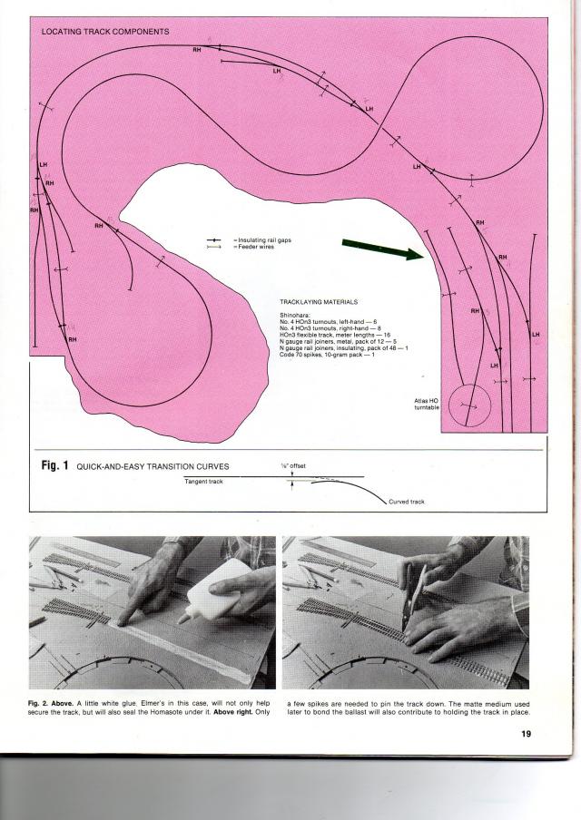

Ci-dessous la partie du terminus de Malcolm Furlow dont j'ai emprunté une partie du plan des voies, sauf que la voie en haut à gauche se dirige à droite sous tunnel sur mon plan.
