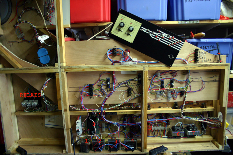

Le cablage en cours sur un réseau en DC (comme quoi je prefere le DCC )
Pour l'instant 3 relais pour faire fonctionner la potence deux cibles 4 feux.....
D'autres a venir encore un rappel et un carré a cabler. (pour cette partie )
Et 8 transfos, rien que çà!!!. Rolling Eyes
Le 1 est le 24V pour les relais avec un pont de diodes (1') de 20A....... tranquille Mr. Green
Le 2 est en 16v pour les dételeurs le 3 et 4 en 16V pour les deux voies principales (Mains) Neutral
Le 5 en 15v est reservé pour la rotation de la plaque. le 6 est pour le 18V des aiguilles le 7 le 16V pour les voies de sidings.
Le 8 un 12VDC Filtré pour la signalisation.
Le tout protegé par un disjoncteur 10A..... Okay

Belle usine à gaz !

MessagePosté le: Lun 23 Mai - 22:42 (2011)    Sujet du message: Cablage sur reseau en DC Répondre en citant
Une belle usine à gaz, voila pourquoi j'ai choisi de passer au digital !
C'est bien ce que je dit je prefere le DCC, Okay là c'est pour un ami qui fait du Français..... Mr. Green

MessagePosté le: Mar 24 Mai - 14:32 (2011)    Sujet du message: Cablage sur reseau en DC Répondre en citant
C'est bien sympa tout cela mais concrètement cela permet de faire quoi ??
Cela ressemble à une belle usine à gaz tout de même

MessagePosté le: Mar 24 Mai - 21:19 (2011)    Sujet du message: Cablage sur reseau en DC Répondre en citant
Effectivement je partage ton point de vue sur la signalisation. C'est impressionnant de voir le nombre de composant pour faire tout cela.
Cela ressemble à de l'électronique analogique, le passage au numérique ne permet-il pas de simplifier l'ensemble ?
MessagePosté le: Mar 24 Mai - 22:57 (2011)    Sujet du message: Cablage sur reseau en DC Répondre en citant
Je pense que tout ça devrait facilement tenir dans un double rack 18 pouces de 2m de hauteur !
On dit que le DCC, c'est juste 2 fils (ce qui est totalement faux... dès qu'on veut un peu automatiser...), mais il me semble que c'est quant même (beaucoup) plus simple...
