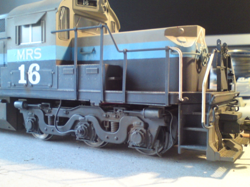

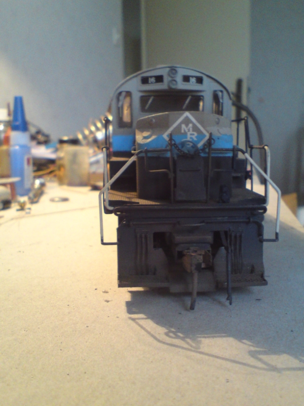

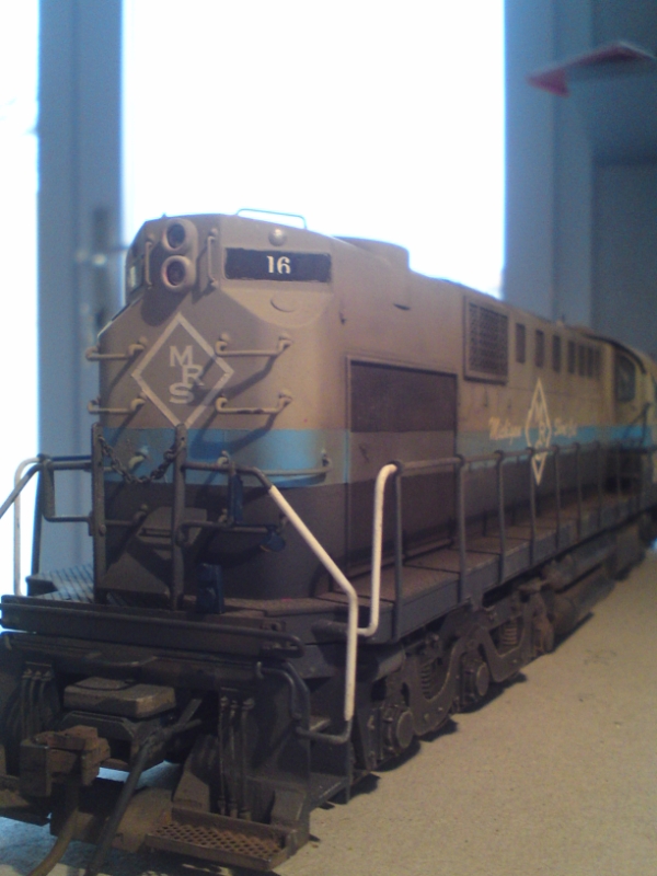

A cela je rajouterais à Wiki, les Squaw creek, GBW, LS&I, Indiana Hi-Rail Corp et je dois en oublier car ils sont passés de main en main
c'est pour cela que le MRS à son Alligator, la cabine a été détaillée un peu
avec un OMEN que j'ai peint et quelques pièces comme les sièges et les commandes mais je n'ai pas voulu trop rentrer dans les détails car on ne voit pas grand chose une fois le tout installé...
c'est tout ce que vous verrez de cette grosse bête car il sera à Gennevilliers, comme ça vous serez obligé de venir Laughing Embarassed

La livrée MRS lui va bien aussi,
MessagePosté le: Mar 3 Mai - 13:05 (2011)    Sujet du message: ALLIGATOR Répondre en citant
j'ai l'impression que le trimfilm light blue n'a pas la même saturation que les autres unités Question Exclamation Question
mais bon je m'en fou Laughing

Pas l'impression, on verra a côté des autres, par contre elle apparaît un peu moins large...... Question
MessagePosté le: Mar 3 Mai - 18:07 (2011)    Sujet du message: ALLIGATOR Répondre en citant
8mm pour passer entre certains détails et moins se faire chier Exclamation
le reste est fait à l'aéro du 104 de chez Humbrol
et du Revell pour le gris j'ai oublier la ref Rolling Eyes
Pour revenir à l'aéro et remettre certaines choses, en place car je viens de lire un crétin qui annonce trois kilo en pression ainsi q'un temps de prépa très long doit dégommer les mouches comme Alain c'est pas possible !!!
Arrow 1mm pour faire mon mélange et 5mm pour la mise en peinture avec un coup de sèche cheveux entre les deux couches de gris, le tout à 1,8 BAR
dilution moyenne Exclamation
quant à l'eau et le savon liquide pour nettoyer, là faut arréter aussi la moquette devrait passer du Mirror pour qui brille pendant qu'il y ait Rolling Eyes

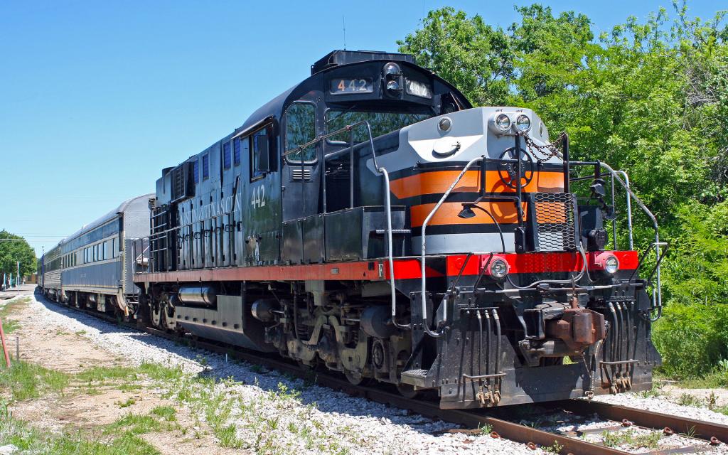

La machine Austin and Texas Central "ex ATSF" dans sa belle livrée SP

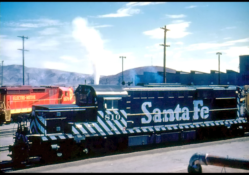

Cherche photos couleurs en AT&SF zebra stripe, d'Alligator, je n'en ai pas trouvées
cette déco qui a existé de 1935 à 1960, a du connaitre mais dans une période restreinte, les alligators datent de 56, je ne connais pas la date de livraison de ceux de l'AT&SF Question
Like this one ?
MessagePosté le: Mar 3 Mai - 21:32 (2011)    Sujet du message: ALLIGATOR Répondre en citant
Oui c'est ça Okay
pour l'Austin central ce serait le seul en état de marche Question
