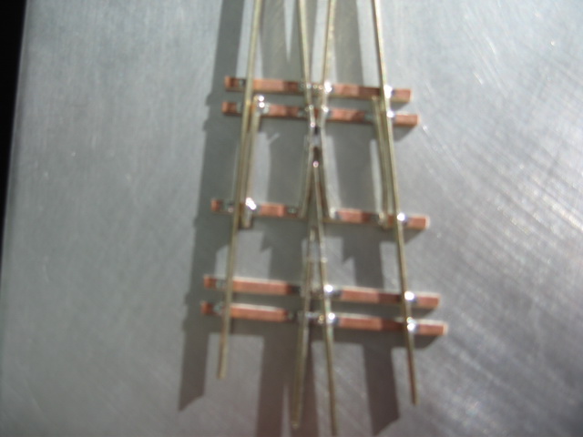

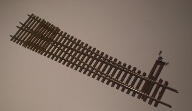

Pour ceux que cela intéresse voici une méthode permettant de construire à moindre coût des appareils de voie.
Afin de ne pas faire double emploi je vous donne le lien décrivant la méthode de Joe Fugate détaillant la construction ainsi que la discussion très intéressante qui l'accompagne.
http://siskiyou-railfan.net/e107_plugins/forum/forum_viewtopic.php?5125
La construction fait appel à quelques traverses en PC board pour maintenir les rails et complétée par le travelage de chez Central Valley. Ceci permet d'obtenir des appareils assez réalistes.

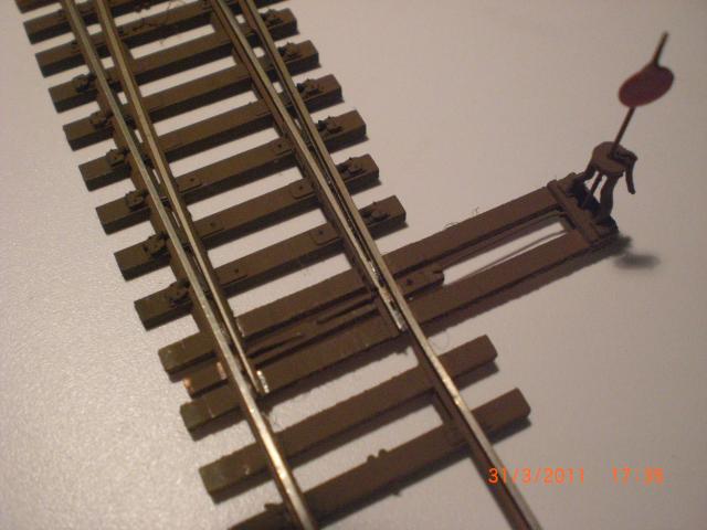

J'ai terminé la construction en rendant l'indicateur de direction fonctionnel grâce à un simple fil de bronze agissant sur une petite patte soudée sous le mat et relié à la tige de translation des lames.
Les lames posant souvent problèmes lorsqu'elles sont soudées directement sur la barre de translation ont été munies de deux morceaux de fils en bronze de 5/10e soudées d'un côté sur la barre et dont la partie recourbées pénètre dans les lames et cette même barre par un trou de même diamètre mais non soudé.
Ainsi la flexibilité des lames lors de leur déplacement ne vient en rien forcer sur une soudure finissant par céder.
Le prix de revient d'un appareil est d'environ 6 €.

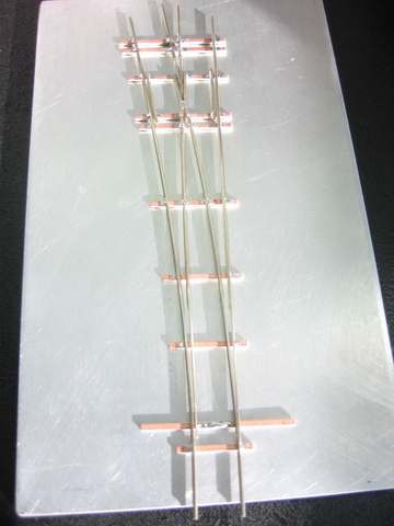

Petite amélioration, histoire de moins se prendre la tête en fabrication, j'ai rajouté un FROG Proto 87 http://www.proto87.com/index.htm # 6 le reste de la construction fait appel aux techniques employées par Alain.
Le modèle est brut, il faut que je ponce la surface des ties, les soudures et que je colle la semelle CVT http://www.proto87.com/fast-easy-ho-turnouts.html et les accessoires.
