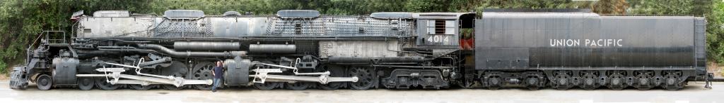

4014 à Pomona en Californie
et une video en couleur d'époque on voit bien le jus et certains détails

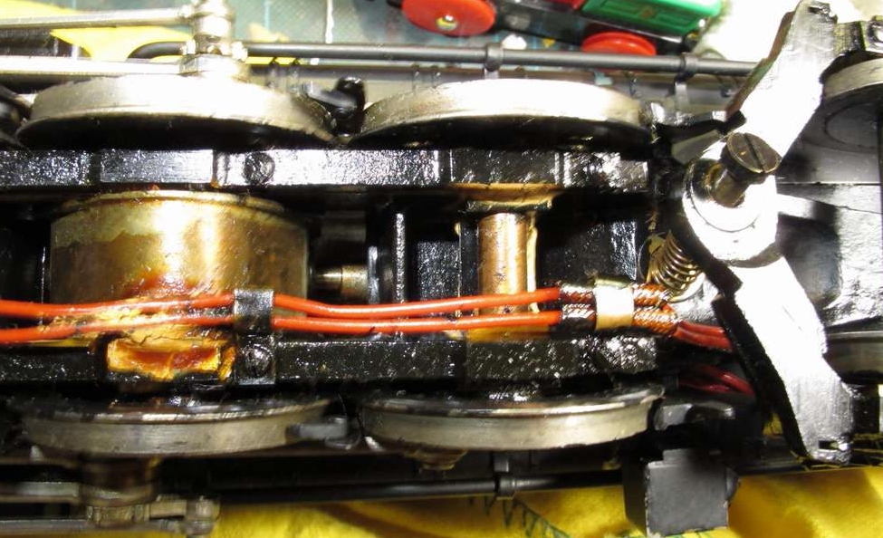

J'ai trouvé l'origine du court-circuit sur la machine. C'est simple et pas évident. les essieux moteurs sont montés avec un jeu vertical amorti par des coussinets en mousse. Comme ils étaient fondus, je les ai changés..mais la mousse que j'ai mis s'est déja tassée et donc le haut du boudins touche qfois et donc court-jus..
bon, je dèmonte et je remplace par du silicone en plaque, au moins ça ne se tassera pas..

Ha, il n'y avait de bons vieux ressorts Question Question
MessagePosté le: Lun 16 Mai - 21:38 (2011)    Sujet du message: Bigboy KTM Répondre en citant
Ben non, cela devait être des "coussinets" en mousse ou autre...On voit au niveau des axes une espece de purée blanche, c'est le mélange de graisse et de mousse qui collait les essieux tellement fort que cela empêchait l'essieu de tourner..

Connaissais pas ce genre de suspention, Exclamation , par contre l'épaisseur du châssis laisse rêveur, ça au moins c'est du costaud.......
MessagePosté le: Lun 16 Mai - 22:11 (2011)    Sujet du message: Bigboy KTM Répondre en citant
Dés que je redemonte, je fais une photo. Pour le chassis c'est un peu comme la vraie, une belle piéce de fonderie..Au cours actuel du laiton c'est une fortune.. Mr. Green
