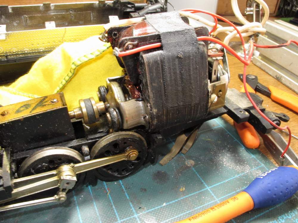

J'ai enfin trouvé une Bigboy Mr. Green Mr. Green aux Us , qui est arrivée après un passage aux douanes donc..
C'est une KTM Max Gray, visiblement peinte maison (pas trop mal d'ailleurs). L'annonce disait compléte et testée..Le prix final raisonnable (enfin bon, toute passion a son prix), mais disont que pour le prix j'aurais pu avoir 2 231 E ROCO en plastique..

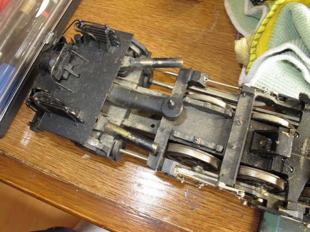

Voici l'engin.
Bon de l'extérieure, elle est pas trop mal, quelque marques de peinture,de la poussière.. De toutes façons il était prévu de la repeindre..
Bon , je vais pour tester la bête avec un gros transfo et ...rien...

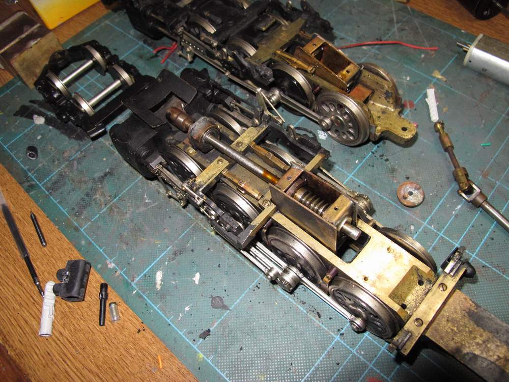

Démontage , et là :
Tout est bloqué (au moins 2 essieux) par de la vieille graisse séchée, recouverte d'huile fraîche. Donc j'ai tout démonté et ça trempe dans l'acétone..
C'était tellement bloqué, que même à la main (sans le réducteur ça ne tournait pas..).
"tested" qui disait le vendeur.. My ass , yes...
Maintenant que ça tourne, je vais la passer en DCC tant qu'à faire..

Perso, je ne changerais pas la transmission avant un essai de l'original, sans DCC bien sur, histoire de voir s'il y a des "durs" Par contre il serait bien de changer le moteur par un Pittman ( E machin ou autre) celui d'origine me paraît un peu vieux, et certainement très gourmand en courant, Embarassed surtout si tu passe en dcc

Le moteur est out, et vu que la machine ne tournait pas je n'ai même pas essayé. Le dernier monté sur une KTM que j'ai essayé tirait 5A..
Pour la transmission, le changement est une option, que j'aimerais éviter, mais comme ça ne tourne pas encore, je me renseigne avant.c'est vrai que si elle tourne correctement , j'ai interet à la garder, je me vois mal sortir les axes des roues.Eventuelement supprimer un réducteur sur le 2, vu que je n'ai pas de gros réseau, cela devrait suffire..
Pour le moteur de remplacement , excellent choix !! Mr. Green j'ai fait le même et j'ai un Pittman récupéré sur une OMI.

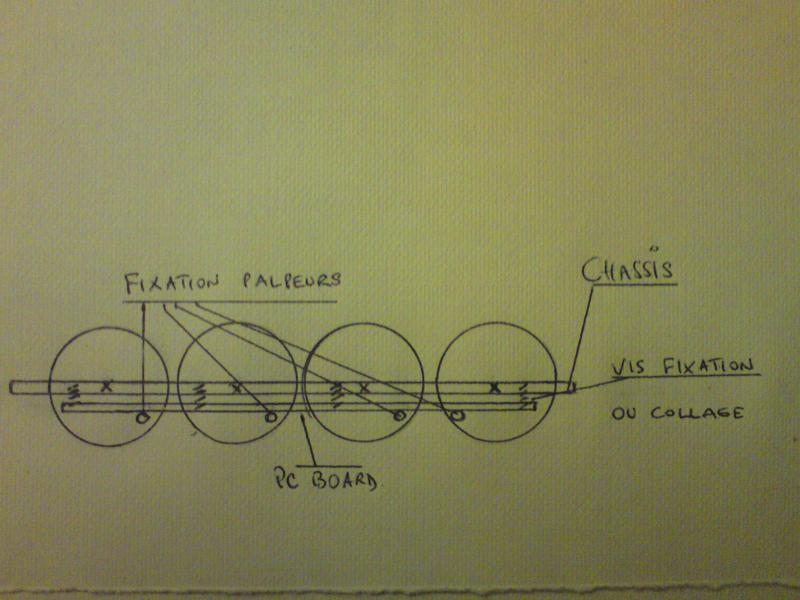

Pour en revenir au sujet de la prise de courant, un peu de recherche et je te soumet cette idée.........
Tu rajoute une plaque en pc board fin (1 ou 1,5 mm d'épais) que tu fixe soit par collage, hum...........soit par vissage sous ton châssis d'origine, je crois que tu as la place, sur cette plaque tu monte des palpeurs, ainsi tu pourras avoir une machine autonome .
Petit croquis d'explication, enfin j'espère...... Embarassed
Pour les palpeur voir :http://www.letrainmagique.com/Tarif_entrainements_meca/Tarif_paliers_ALLEN_GIBSON.htm ref AG 4M62
En espérant t 'avoir éclairé un peu ......
MessagePosté le: Mer 16 Fév - 23:39 (2011)    Sujet du message: Bigboy KTM Répondre en citant
Croquis super clair, et idée excellente ! en plus j'ai une commande en cours chez le train magique.. je n'avais pas pensé à lui. J'avais trouvé des palpeurs chez Semblat, mais les A Gibson on l'air plus petits, donc plus discrets..
Sous le chassis, il y une barre , vissée, qui retient les palier et qui devrait pouvoir supporter les palpeurs.

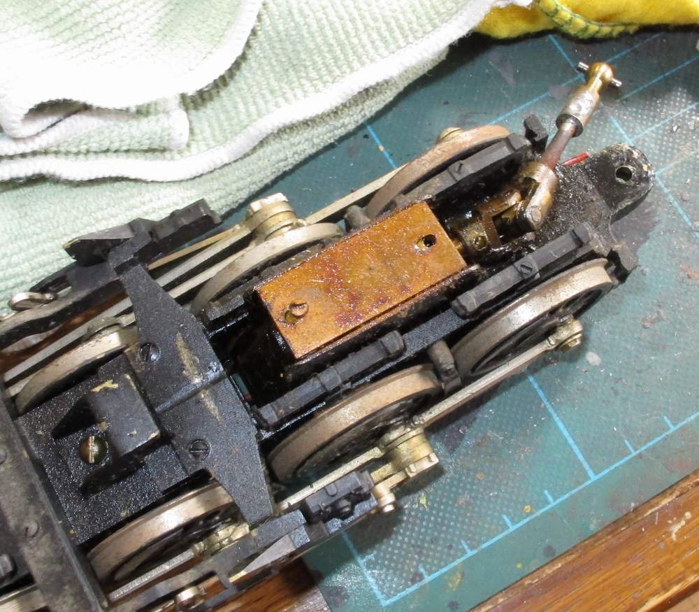

Bon, tout tourne maintenant.
Pas points durs, simplement la vis sans fin qui donne l'impression de raccrocher un peu par endroit. Les cardans sont usés, et certains ont même été soudés...Dés que le site e nwsl est accessible, je cherche de quoi les remplacer.
Jean : j'ai commandé les palpeurs, et ils devraient pouvoir trouver leurs places sur la barre de maintient des paliers des essieux.
Bon, on y croit..
Je comptait faire le travail en 2 étapes, mais finalement je vais poursuivre le démontage et le décapage, ça va me laisser le temps d'approvisionner les pièces.. J'ai déja le moteur, il que je lui raccourcisse l'arbre
