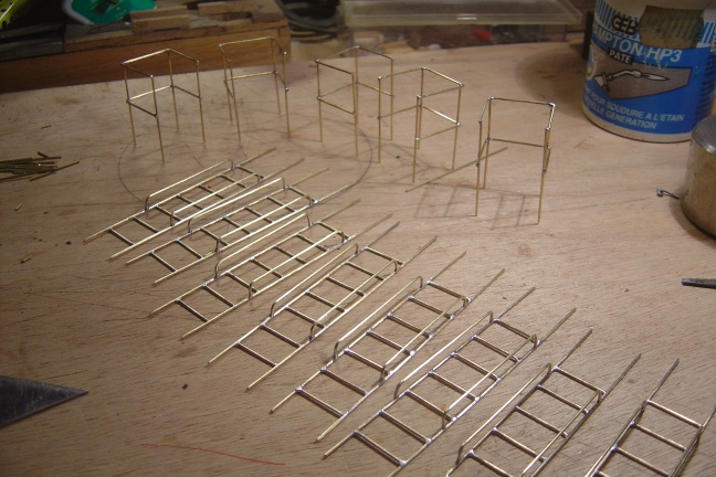

Le travail d'aujourd'hui "allez allez Christophe magnes toi bordel" Smile
Les rembardes des machines ainsi que les échelles laiton 0,8mm pour le 32
J'utilise une planche de bois avec des stries aux proportions voulues, car en matière de soudure il ne faut pas que ça bouge, et je cale le tout en clouant des morceaux de bois qui servent en quelque sorte de "clamps"
j'utilise la méthode à Roland de Transeurop avec le pâte Hampton qui permet de réaliser des soudures impeccables, une fois soudées je nettoie le tout au liquide vaisselle Idea afin d'éviter l'oxydation Exclamation
pour mes rambardes je coude avant sur une cale de bois Exclamation

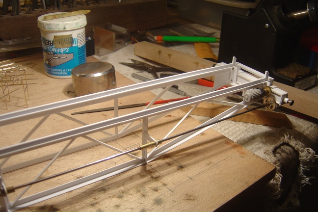

Overhead crane
Ce pont roullant sert à la maintenance des machines, j'avais déjà réalisé un autre sur une base Walthers ici Arrow http://teamtrack.xooit.com/t135-MACHINE.htm?start=15
Celui là sera different car plus grand mais avec une capacité de 10 tonnes dans la réalité, de plus il sera en treillis, ces ponts sont courants dans ce genre d'usine.
J'ai dessiné de façon très simple ma forme sur du papier avec les montants, puis j'ai monté chaque côtés en cornières Evergreen. pour ce qui concerne les roues j'ai fais du recyclage de 8 roues Rivarossi en HO dont j'ai diminué les flancs, afin de les coller deux par deux pour faire des roues à gorges Exclamation
