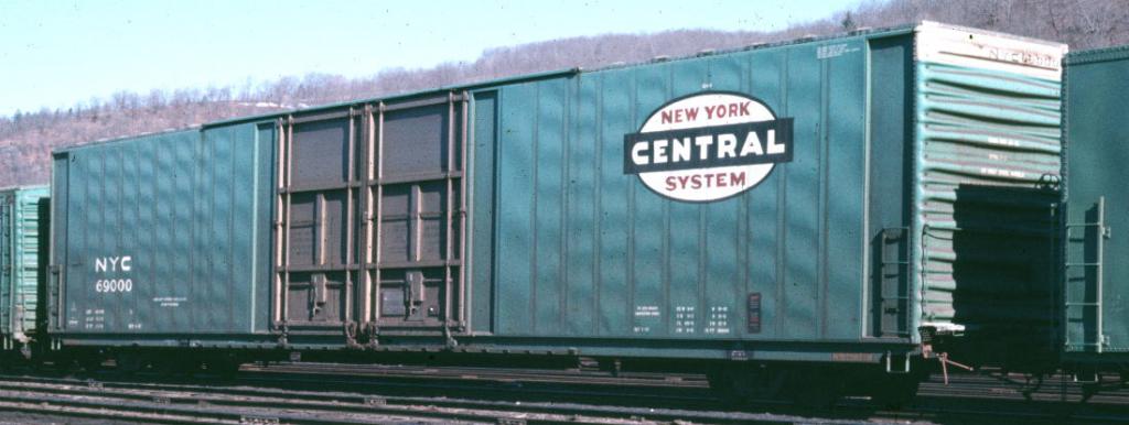

Le nouveau 86' de Lionel transformé et patiné par Don Mills
il y a juste le lift bar qui me gêne j'aurais rajouté en laiton le "bras" sur le côté qui permet d'éviter cet angle trop important cat là tu découples rien
MessagePosté le: Ven 19 Fév - 13:25 (2016)    Sujet du message: NYC BOX CARS Répondre en citant
Du beau boulot quand même, Okay Okay
Il est vrai que la barre est plus grosse et en deux parties"coulissantes", je crois qu'ils sont tous en DF, donc avec les attelages hydra-cushion Question
MessagePosté le: Ven 19 Fév - 19:11 (2016)    Sujet du message: NYC BOX CARS Répondre en citant
Tous en DF en effet et la barre
est foutue comme ça
