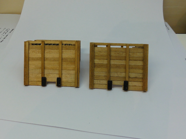

MessagePosté le: Mer 29 Déc - 10:02 (2010)    Sujet du message: Transformation de la 2-6-0 Bachmann en On30. Répondre en citant
Encore une fois c'est toujours des essais à faire avec l'encre. On peut faire des variations sympa : ici mes ore bin en cours de finition, faits à l'encre (sienne naturelle + sepia)
Messages: 817
MessagePosté le: Mer 29 Déc - 10:17 (2010)    Sujet du message: Transformation de la 2-6-0 Bachmann en On30. Répondre en citant
Starbuck, c'est pourtant une bonne marque Sennelier, j'ai quelques tubes de peinture-extra fine pour peindre mes figurines, mais je préfère de loin la Winsor & Newton pour ce genre de travail.
Pour les encres Sennelier je n'ai pas eu l'occasion de les utiliser je ne peut donc pas me prononcer. Par-contre si tu utilises les encres aquarelle Pébéo, fait toi la main au début sur des chutes de bois pour te familiariser avec
ce produit. Il faut avoir la main très légère au début, et bien diluer tes encres avec l'alcool isopropylique à 99%. N'oublie pas non plus que celles-ci sont miscibles entre elles, tu peux jouer avec différents tons de couleurs sur tes planches.
Mais avec l'habitude, tu verras ces encres sont formidables.
starbuck
MessagePosté le: Jeu 30 Déc - 21:28 (2010)    Sujet du message: Transformation de la 2-6-0 Bachmann en On30. Répondre en citant
Sur le bois, j'ai testé les acryliques très diluées, les encres Sennelier ( un peu moins ) ainsi que le brou de noix et l'encre de chine
Finalement, c'est la gouache ( que je dilue avec de l'alcool à 70% ) qui me convient le mieux !
Je vais tout de même essayer ces encres ...
