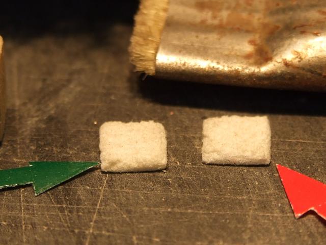

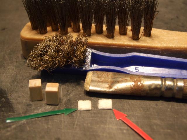

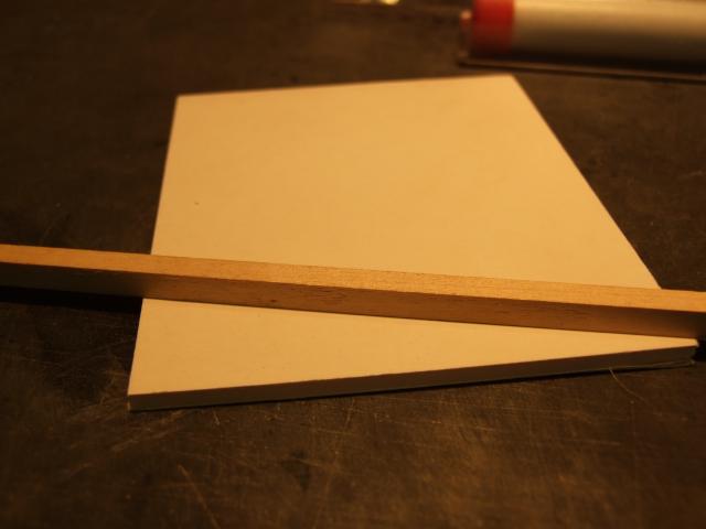

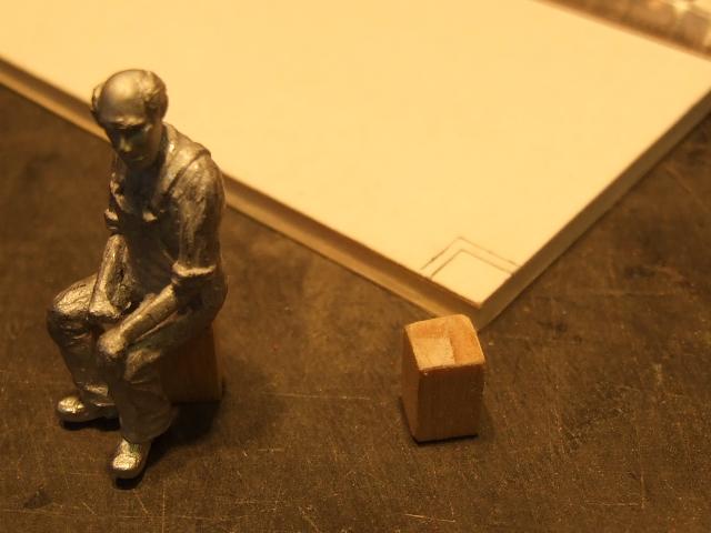

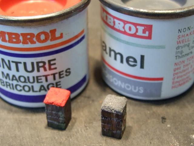

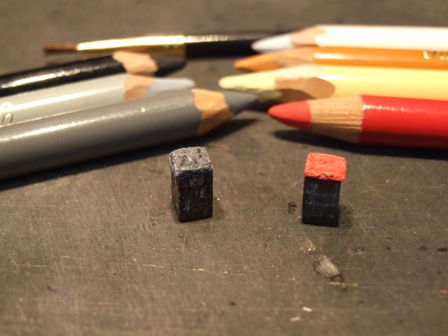

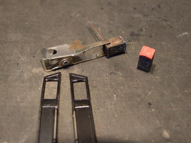

Découpe des deux sièges dans une baguette de 5x5mm en tilleul.
Les coussins des sièges sont taillés dans la mousse du carton-plume.
La mousse est travaillée à la brosse à bougie et les autres outils sur la photo.
Mise en teinte des sièges avec les encres aquarelle.
Sur la photo réel de la machine, il y avait un coussin rouge et un gris, ceux-ci ont été peint à l'Humbrol, puis la patine c'est faite aux crayons de pastel.

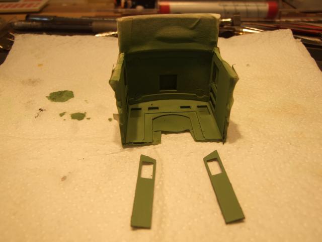

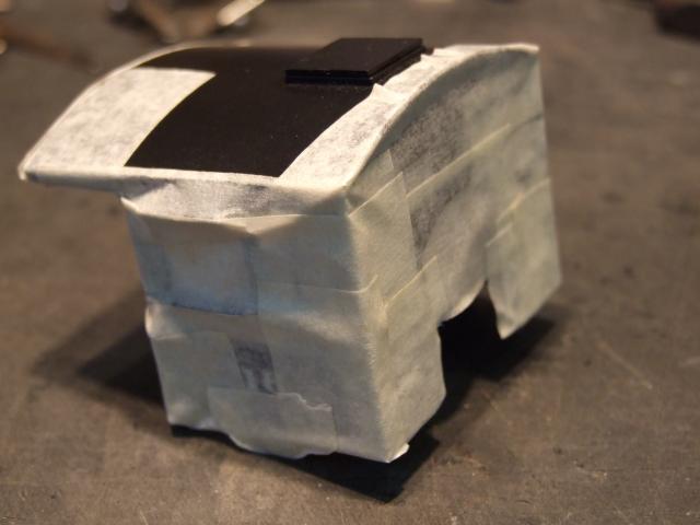

Pose des baguettes de finition sur les sièges; les deux montants arrière de la cabine ont été peint à l'aérographe au noir satiné Humbrol.
Emmaillotage de la cabine, pour sa mise en peinture intérieur, je me suis inspiré de mes autres machines Bachmann pour trouver le vert identique de chez Floquil "Light Green".
La cabine est prête pour la peinture.

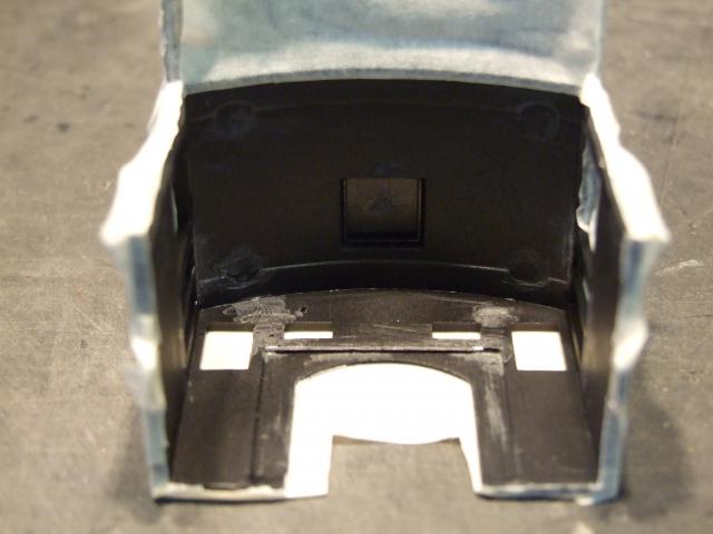

MessagePosté le: Mar 7 Déc - 17:29 (2010)    Sujet du message: Transformation de la 2-6-0 Bachmann en On30. Répondre en citant

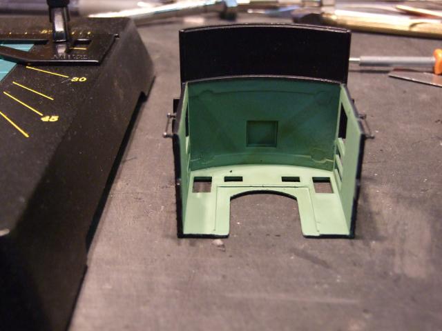

Voilà l'intérieur de la cabine est peinte, ainsi que les deux montants arrière.
Habillage du plafond de la cabine, avec des petites planches en tilleul teintées aux encres d'aquarelle.
Voilà l'habillage du toit est presque terminé, il me reste à poser un jonc sur la face avant, plus autour du lanterneau, plus la patine de ce dessous de toit.

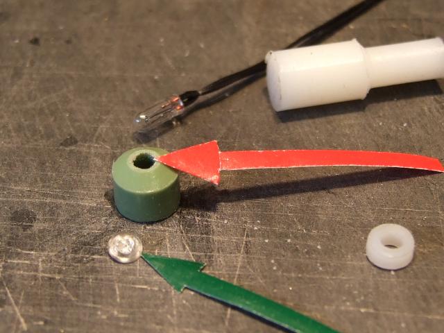

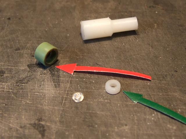

Pour que l'on puisse voir les détails de l'arrière de ce foyer; j'ai confectionné un cabochon d'éclairage, avec des pièces de récup.
La flèche rouge montre la pièce récupérée dans la boite à rabio, la flèche verte montre la bague isolante, que j'ai tourné dans une barre en Delrin; à gauche un optique de phare récupéré sur un camion au 1/35.

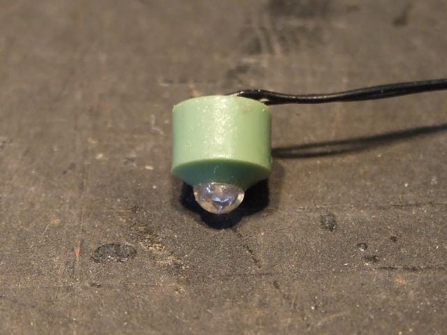

L'ampoule est en 16v acheté chez Conrad, ses fils sont isolés, ils seront branché, sur les fils de la lumière du décodeur.
Voilà le cabochon d'éclairage est presque terminé, il me reste à le peindre avec le vert "Light Green", et de le fixer au plafond de la cabine.
