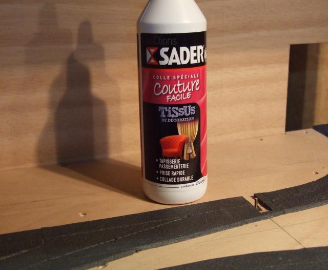

Pour ma part j'utilise de la mousse pour le calorifugeage des tuyaux de chauffage central, cette mousse est collée avec de la colle souple pour tissus d'ameublement ( voir dans la page Sceneries "inspiration pour un réseau de type U.S"). Si tu est plus riche, tu peux acheter les bandes
de mousse de chez Woodland-Scenics, celle-ci est biseautée et l'axe de la voie est prédécoupée. Là pareil il faut la coller avec de la colle souple, ainsi que la voie.

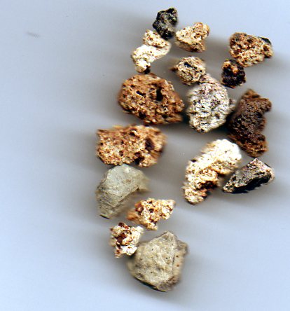

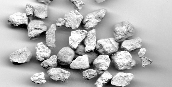

Pour répondre rapidement à ta question, pour mon ballast j'utilise de la litière pour chat, mélangé à de l'Aqualit, petite pierre minérale pour fond d'aquarium (voir photos ci-dessous). Celle-ci est très friable et se réduit en grosseur en la moulant dans une vieux
moulin à café Moulinex, ainsi que la litière à chat. Il est impératif d'utiliser plusieurs passoires a divers grosseurs de mailles, pour tamiser ton ballast en diverses grosseurs.
Je n'utilise pas le sable pour ballaster, je l'utilise quelques fois pour les lits des rivières ou ruisseaux, car il est plus dangereux pour les engrenages des locos. L'Aqualit et la litière est plus friable est moins dangereuses pour les engrenages.
Le sable à plus une forme ronde, par-rapport à l'Aqualit et la litière qui ont des formes plus anguleuses comme le vrai ballast.
Surtout bien encoller celui-ci, ne pas hésiter après le temps de collage de vérifier avec l'aspirateur, pour aspirer les brins qui ne sont pas bien collés.

Par expérience et pratique depuis de nombreuses années, j'ai jamais eu de problème avec la litière à chat. De toute manière pour l'encoller maintenant j'utilise de la colle à base de Latex ( colle Sader pour tissus d'ameublement) et non de la colle à bois comme auparavant voir du Médium acrylique.
Je n'hésite pas non plus à faire un bon enrobage avec cette colle diluée bien sur avec de l'eau et quelques gouttes de produit à vaisselle comme agent mouillant. L'avantage de cette colle c'est qu'elle reste souple, et donc insonorise correctement la voie ( conseillé pour le DCC-Sound).

Oui Jean-Mich Exclamation mais il faut quand même utiliser de la colle souple pour coller la voie et les aiguillages. Car si tu la visses, ou horreur Exclamation comme certains encore la clou, tu coupes le pont phonique de ta voie et tu n'as plus l'isolation.
