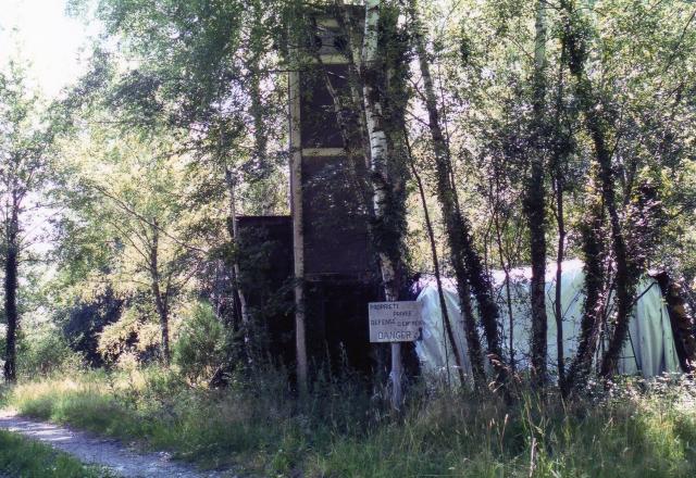

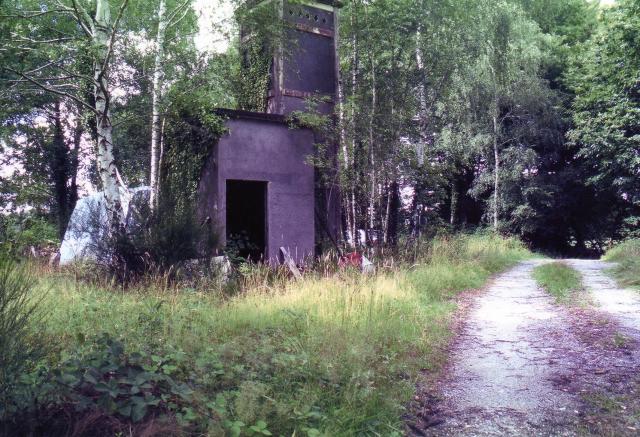

J'avais cherché pendant longtemps un bâtiment de ce type, ayant des dimensions modestes. C'est en me rendant sur l'ancienne mine d'or de la "Petite Faye" près de Bénévent en Creuse que j'ai trouvé la perle rare Exclamation
En voici les photos et les dimensions: longueur=1,85m, largeur=1,70m, hauteur totale avec le toit=7,00m. Ce qui donne au 1/35=52mm x 48mm x 200mm.

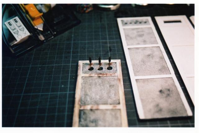

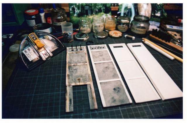

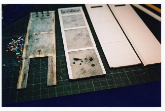

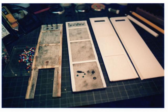

Ce transfos a été réalisé dans du carton-plume de 5mm d'épaisseur, pelé sur une seule face.
Au fond de la photo, toutes les matières premières utilisées pour sa construction, ainsi que sa mise en peinture et sa patine.
Les isolateurs sont des micro-perles, le support du fil de maillechort bruni, plus des rondelles en plexiglasse découpées à l'emporte-pièce. Les hublots en verre sont un empilement de rondelles de plexi.

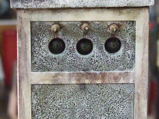

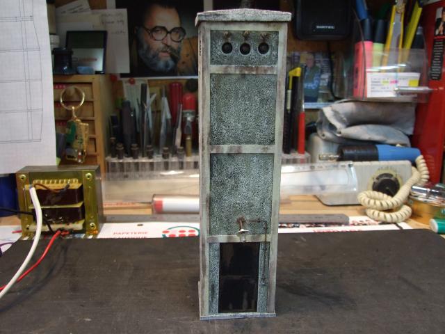

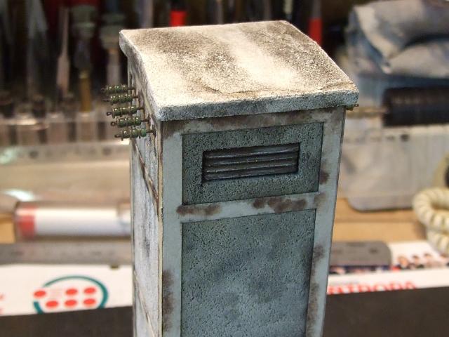

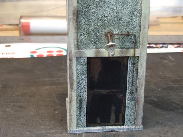

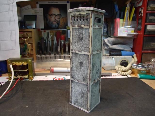

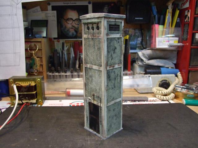

Voici quelques photos du transfos terminé et monté.
Gros plan sur la porte réalisée en feuille d'étain collée sur un carton de 0,7mm, l'interrupteur a été confectionné dans de la carte plastique, le conduit des fils électriques, est tout simplement un fil très fin d'étain, ses supports aussi.
Les hublots de haute tension, sont un empilement de rondelles en plexiglasse, peintes à la peinture à l'huile vert de vessie.
Les volets d'aération, sont des petites planchettes en tilleul, derrière celles-ci il y a un grillage tiré dans du tulle à maille très fine. On distingue les isolateurs basse tension.

MessagePosté le: Mer 17 Nov - 16:06 (2010)    Sujet du message: Inspiration pour un réseau industriel voie étroite type US. Répondre en citant
Très vivant j'adore la texture de l'ensemble
avec un peu la végétation envahissante ça va être tip top
Messages: 816
MessagePosté le: Mer 17 Nov - 16:13 (2010)    Sujet du message: Inspiration pour un réseau industriel voie étroite type US. Répondre en citant
Oui Christophe Exclamation où je vais le placer, il va y avoir pas mal de végétation, regarde la pré-maquette pour t'en rendre compte.
