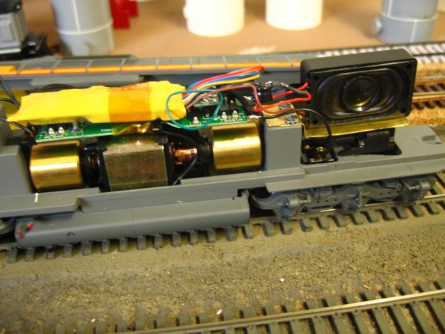

Bonsoir a tous
Voici Mon premier post , faut bien commencer Razz

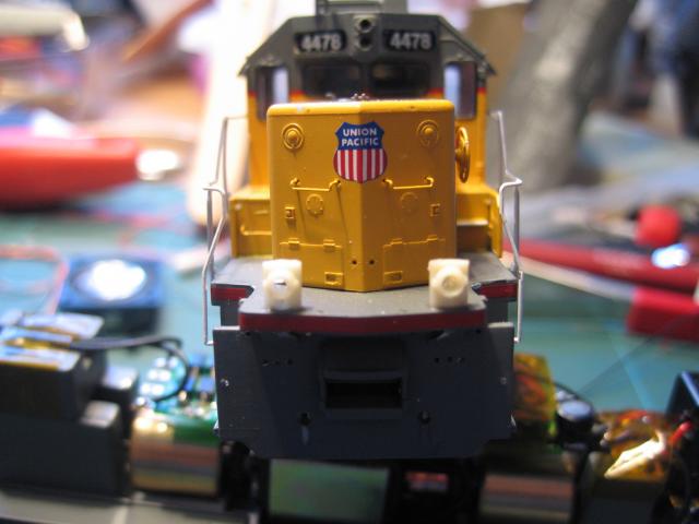

Je suis en train de digitaliser des locos Athearn Blue Boxes , j'utilise des decoders Digitrax SDH164D et DH123D , pas de probleme particulier concernant ces
decoders et leuer paramétrage avec ma NCE , le premier est un Dual Motor/lights & Sound le second uniquement Motor & Lights (c'est du pas cher Razz )
Pas de surprises partculiéres ca s'installe trés bien avec un peu de temps et de patience , le résultat est a la hauteur de mes espérances , le SDH164D est un peu encombrant son HP est un peu trop gros mais on arrive à se debrouiller pour le placer le resultat est plus que correct , qualité sonnore , effets ditch lights et autres strobe , etc... , pour l'eclairage j'installe des leds cylindriques de 2 mm + resistance de 680 ohm ca rentre pil poil dans les orifices des locos athearn
parfois avec un petit coup de Dremel et un petit foret de 1,9mm
De votre coté quels decoders utilisez vous pour digitaliser ces trés anciennes machines ?

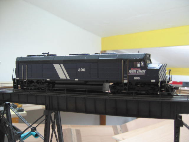

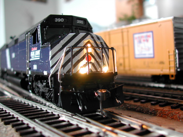

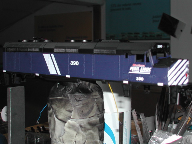

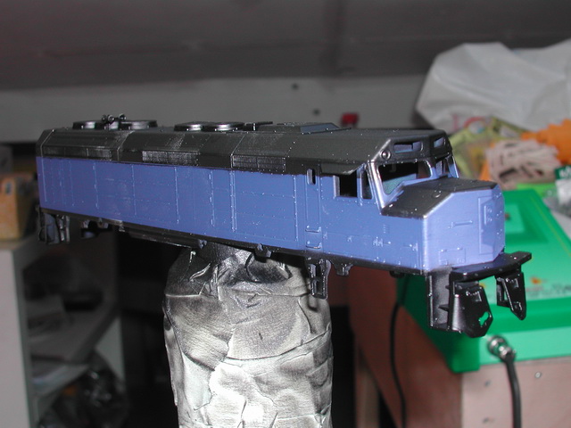

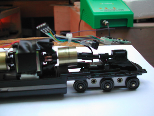

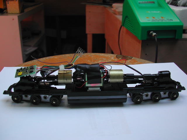

Ben je dois dire que j'ai "arrêté" depuis longtemps de digitaliser ce genre de machines. Les dernières que j'ai équipé, l'étaient avec des lenz 1025 ou 1035. Mon "morceau de bravoure" fut la F45 en livrée MRL que j'ai réalisé de A à Z puisque j'étais parti d'une F45 SF, ci-joint quelques photos.
J'avais amélioré le modèle d'origine, les roues sont des Jay Bee en 42' etc ...
Les fiches tulipes sont destinées aux feux AV et AR + Ditch light
Mise en peinture et pose décals de chez Micro Scale
La photo finale, je l'ai vendu peu après, anecdote sur cette photo on aperçoit ce qui va devenir le staging yard Mr. Green (en bas à gauche)
Après j'ai réfléchi et me suis dit que l'investissement n'en valait pas la chandelle, pour les modèles blue box. Par contre les nouvelles générations oui, c'est que je suis en train de réaliser avec des SD40 T2 avec le son, mais faute de temps tout cela n'avance pas bien vite ...

je doutais bien un peu que beaucoup ont mis ces reliques en vitrine , il est vrai que l'on trouve maintenant de plus en plus de machines sonorisées a prix trés compétitifs , mais ceci étant la encore tout dépend du prix ou l'on récupére ces "blue Boxes" , de mon coté j'ai quelques sources d'approvisisonnement par lots aux US Okay
de facon générale une SD40-2 , SDP40 , F45 ou machine du meme type NEUVE me revient à 35$ port inclu un decoder SDH164D à 39 $ port inclu , soit 74$ Razz , pour une machine sonorisée , ajouter a ceci quelques centimes d'euros pour les leds et les résistances , ca fait du DCC Sonorisé à pas trop cher , bien sur ca restera du Vintage , pas de comparaison avec du Genesis ou autre , mais bon je reste un nostalgique des ces vielles boites bleues et le résultat n'est pas si déplaisant que ca
