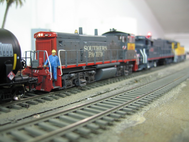

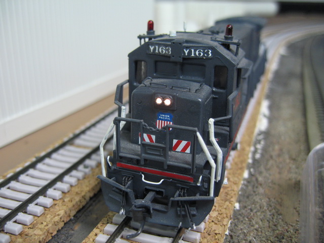

Photo de l'engin à sa sortie de boite

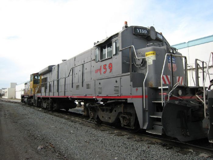

Photo de l'engin réel couplé

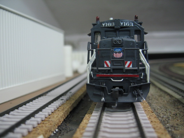

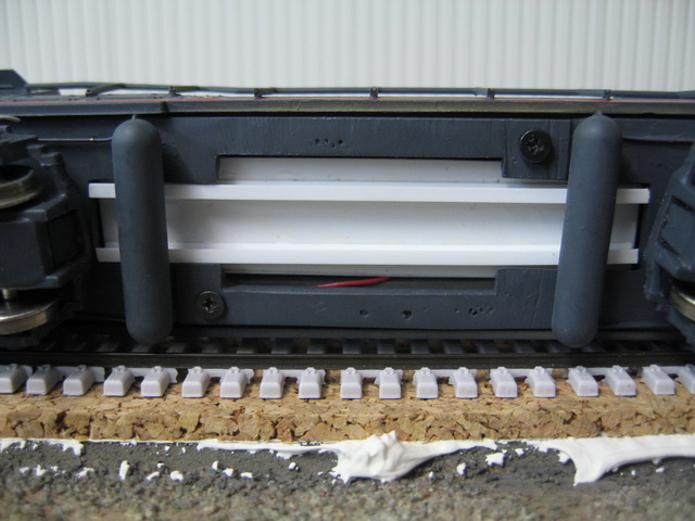

J'ai commencé par démonter l'ensemble de la machine et également couper le réservoir existant à la scie à méteaux. J'ai coller une plaque d'evergreen en dessous (à la place du réservoir) pour recevoir le décodeur de fonction, un ZIMO MX 82 E.
Astuce, pour la programmation de décodeur de fonction il faut impérativement câbler une lampe aux fils Gris et Orange du décodeur, car sinon la centrale se mettra en erreur au moment de la prog, pas de consommation aux bornes des fils (c'est l'emplacement du moteur).

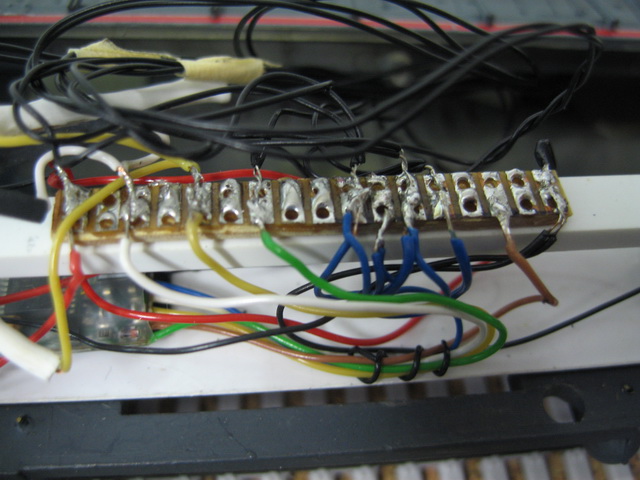

J'ai coller sur le dessus un morceau de profilé Evergreen pour recevoir la barrette de raccordement (plaque bakélite pour proto au pas de 2.54 chez CDF
][url]http://www.cdfinformatique.com/acatalog/Cartes_d_essais_pour_montages__lectroniques.htm

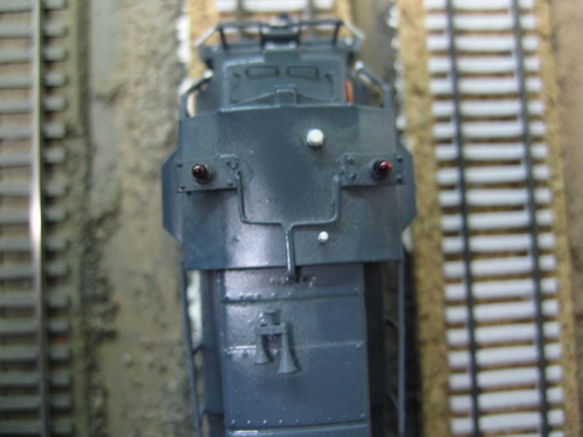

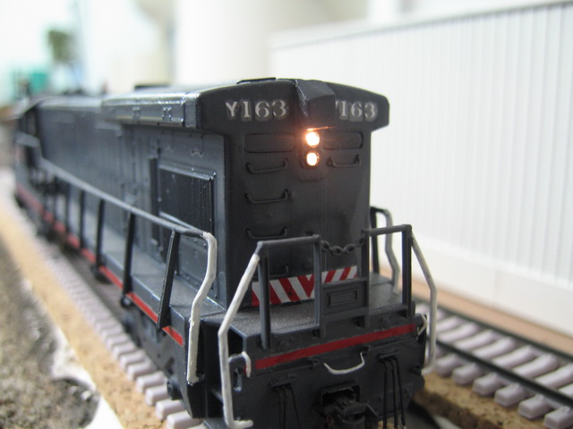

Puis je suis passer au câblage de l'ensemble, pour les feux AV et AR j'ai conservé les micro lampes en leur ajoutant des résistances de 750 Ohms 1/4W dispo chez Tony's trains.

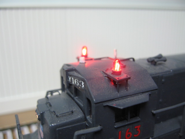

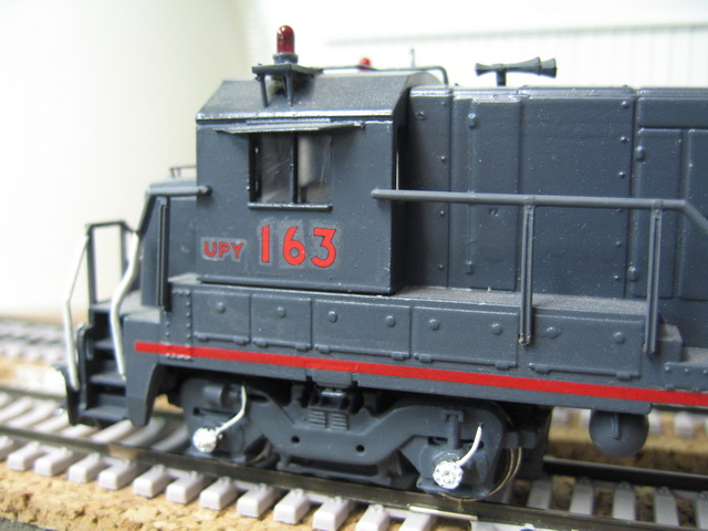

J'ai également ajouté sur le toit de la cabine des supports pour les gyrophares, les diverses antennes et les conduits pour le câblage éléctrique de l'ensemble en fil laiton de 5/10 soudé.
Les gyrophares sont réalisés avec des embases de chez Detail West qui sont percées juste au diamètre des fils de lampes rouges (et non oranges, car non dispo à l'époque de la réalisation) et sont ainsi positionnés sur les embases, facilitant le remplacement.
Pour le reste j'ai employé des grabs de chez A-Line, conduite de chez Details West et attelages Kadee. Peinture Floquil Gris SP ou Armour Grey peu importe (tout est bon) et décals de chez Micro Scale, avec un problème qui apparait au fils du temps la réapparition du film du décal et pourtant l'ensemble est passé au Micro Satin, et la surface préparée au Micro Set.

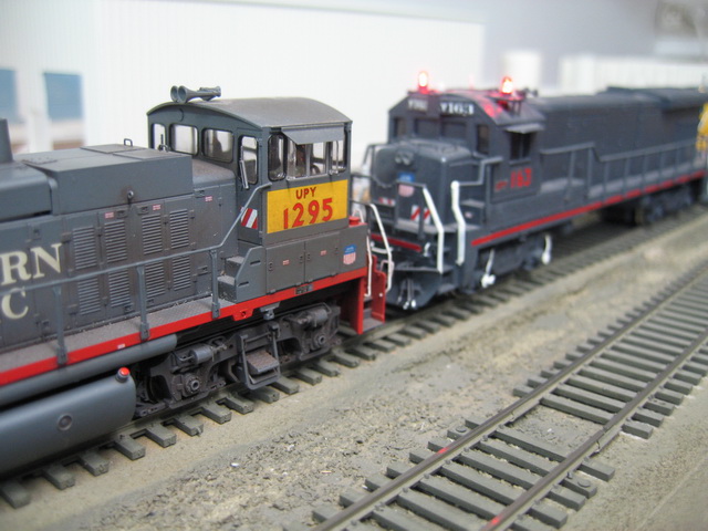

Couplé avec des MP 15 DC Atlas comme dans la réalité, ces deux engins sont digitalisés 1 en QSI (# 1340) et l'autre en Lenz Silver (# 1295, "patches" MS UP Yard) .

Il n'y a plus rien, ni groupe éléctrogène, ni moteurs de traction. Il reste le circuit d'UM , des réservoirs d'air auxiliaires. A la place tout l'équipement électrique et électronique pour la remote control et les transmissions. L'avantage d'un tel système c'est que l'on peut coupler avec n'importe quelle machine ci-joint d'autres photo.
