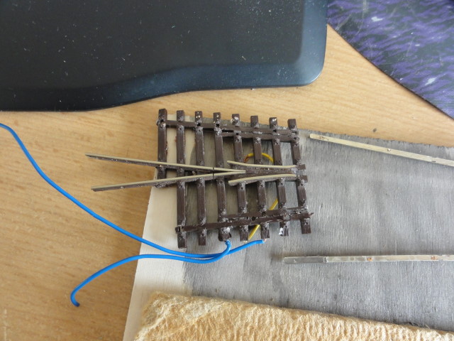

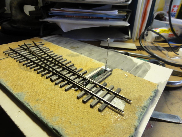

En attendant mon déménagement à la fin du mois, je m'amuse avec les trucs qui traînent sur mon bureau.
J'avais envie de tester mon futur système de "tirettes" pour les aiguillages et j'ai décidé de 0n30tiser un aiguillage Roco

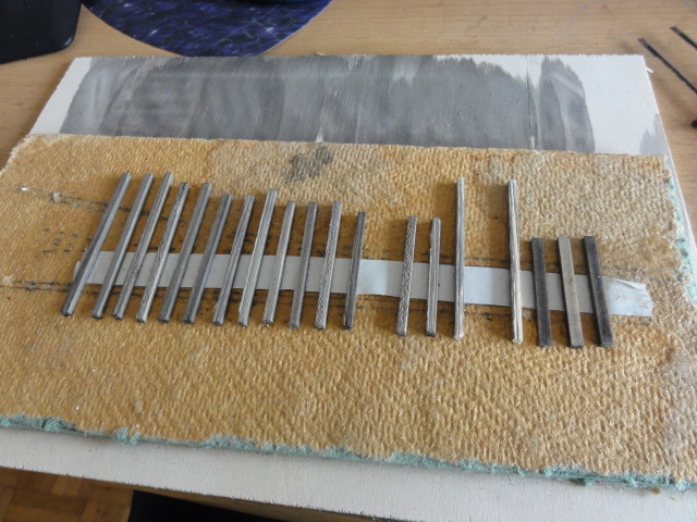

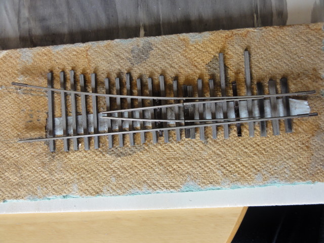

Donc zou, je pose des traverses de taille correcte "làouilfaut" J'ai repris la disposition des aiguillages ME83 (ouh le copiteur)
Évidemment on retire précautionneusement les traverses plastique

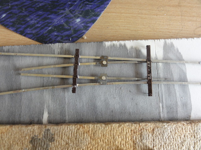

En conservant l'une ou l'autre des traverses, on triche un peu et on se facilite le respikage qui va suivre. J'ai gardé par facilité la traverse mobile d'origine.

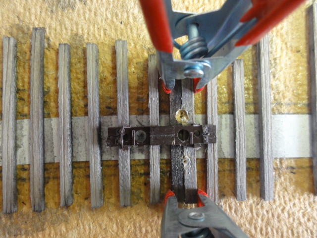

en retirant précautionneusement les traverses plastique se trouvant sous le pivot mobile, on pourra s'en servir comme d'un chablon pour fraiser les traverses en bois qui devront les accueillir

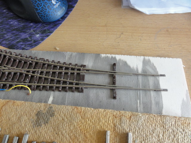

On spike les rails, jusqu'ici pas de difficulté majeure... ça vient !

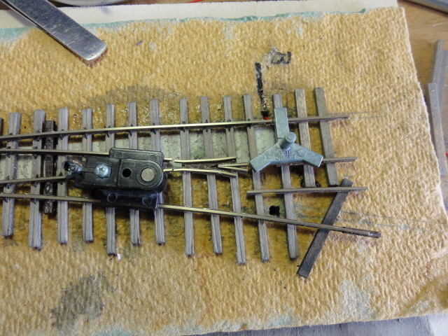

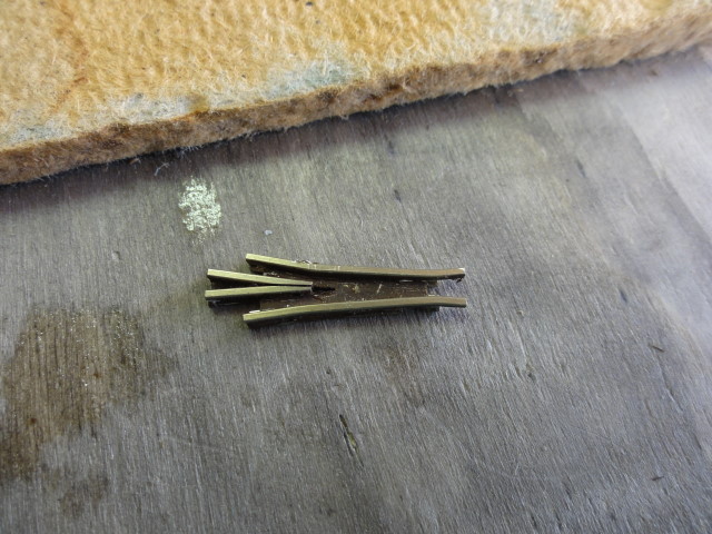

Malgré plusieurs essais, il n'est pas possible de replacer correctement la pointe de cœur vu qu'est est à moitié en plastique et en plusieurs pièces. Il faudrait en bricoler une mais ici l'aiguillage ne sera probablement jamais fonctionnel... donc je ne perds pas trop de temps et l'assemble à la cyano (remarquez la pointe qui manque, ce qui fait dérailler les wagons évidemment)
Quelques réglages pour poser les rails restants (je remarque à l'instant que j'ai oublié les contre-rails)

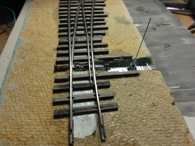

Une découpe dans le "roadbed" qui sera constitué pour mon prochain réseau en dalle verte d'isolation afin d'installer l'inter qui supportera le signal d'aiguillage suffit à laisser la marge qu'il faut pour le camouflage
La bestiole en place. le système a été mis sous tension pour test et ça fonctionne parfaitement
système validé !

MessagePosté le: Jeu 14 Oct - 08:03 (2010)    Sujet du message: Un aiguillage roco en 0n30 Répondre en citant
Et le coeur d'aiguille vous le faites comment puis que c'est du moulé Question Question Question
MessagePosté le: Jeu 14 Oct - 08:18 (2010)    Sujet du message: Un aiguillage roco en 0n30 Répondre en citant
A cette échelle de voie étroite les coeurs moulés doivent être rares, on peut donc les réaliser en rails assemblés comme ils se présentent en réalité. A la rigueur une fois le coeur taillé en rails assemblés il est possible de la "noyer" dans la soudure pour reproduire la forme d'un coeur moulé (un article sur le sujet est paru dans un vieil MR que je vais tenter de retrouver) Smile

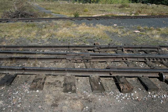

Il est vrai qu'en Angleterre (voir photo ci dessous) pour du narrow les coeurs n'étaient pas moulés Okay
Mais aux USA attention Exclamation le matériel en Narrow est bien plus lourd EBT, DRGW et d'autres comme à Bethléem en PA, les coeurs de ce que j'ai vu sont moulés...
je en sais pas si on vois clairement mais je puis assuré que c'est du moulé Embarassed
Pour le Cripple creek & Victor RR qui est encore plus narrow puisqu'en 2 pieds
c'est idem Jean pourra peut être confirmer Question Embarassed
Les US c'est un pays avec beaucoup de sidérurgies et de fonderies ou on moule énormément à la différence de l'Europe (mis à part l'allemagne et encore!!!)
Voir les chassis de bécanes entièrement moulés
Mais je suis prés à voir le contraire...
MessagePosté le: Jeu 14 Oct - 13:15 (2010)    Sujet du message: Un aiguillage roco en 0n30 Répondre en citant
Sans vouloir rentrer dans une polémique, sur la photo que tu postes de l'EBT le coeur d'aiguille est en assemblage (on distingue les fourrures réglant l'écartement entre coeur et pattes de lièvre), mais comme il s'agit d'un stub, très vieil appareil ce n'est pas la preuve qu'il n'est pas existé en effet des coeurs moulés dans des endroits spécifiques. Pour finir quelques photos d'appareils du DRGW. Rolling Eyes
