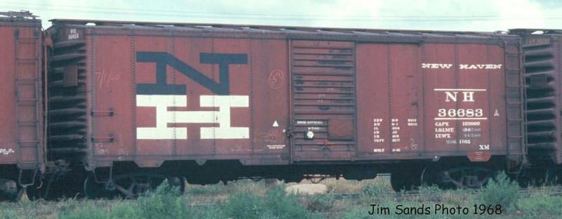

Premier constat sur le modèle la numérotation semble fausse
le NH a commandé 3000 de ces unités
30000-30999, built 1941,construit par Pressed Steel Car
31000-32999, built 1944, construit par Pullman-Standard (Butler, PA)
mon modèle: McGinnis sheme (Mc Ginnis fut président de NH de 54 a 56, il s'illustra avec ces nouvelles décos sur le matériel roulant, avec des avis très contreversés à l'époque)
Il comporte le numéro 36833 Question Shocked Question Shocked Question
Jean Help me Exclamation Confused Confused Confused

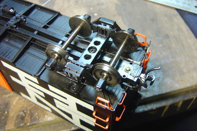

Première étape pour avoir cette déco, il m'a fallu acheté un 3 rail... Arrow
afin de changer cette horreur Confused je procède de la façon suivante
démontage de la partie haute du bolster tenue par deux vis n'oublions pas de'enlever celle du monstrueux attelage
on vire l'attelage puis les essieux et là première surprise faut vraiment forcer (se munir d'un tournevis pour faire levier!)
On sectionne le boîtier moulé sur le bolster et on installe deux essieux métal de chez Intermountain http://railsunlimited.ribbonrail.com/Models/acc.html
et voilà le travail
Faut encore rajouter les liftbar air hose and fulcrum!

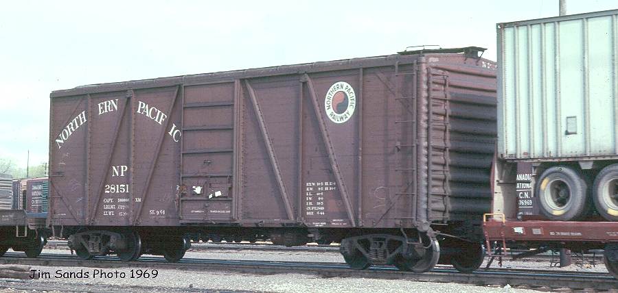

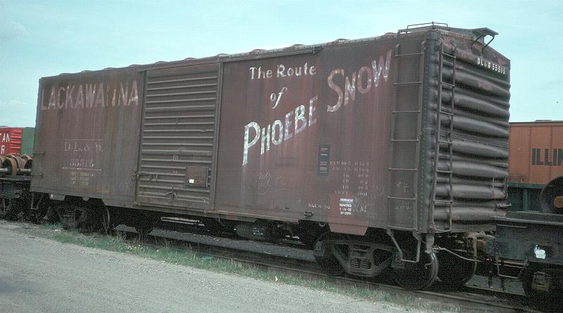

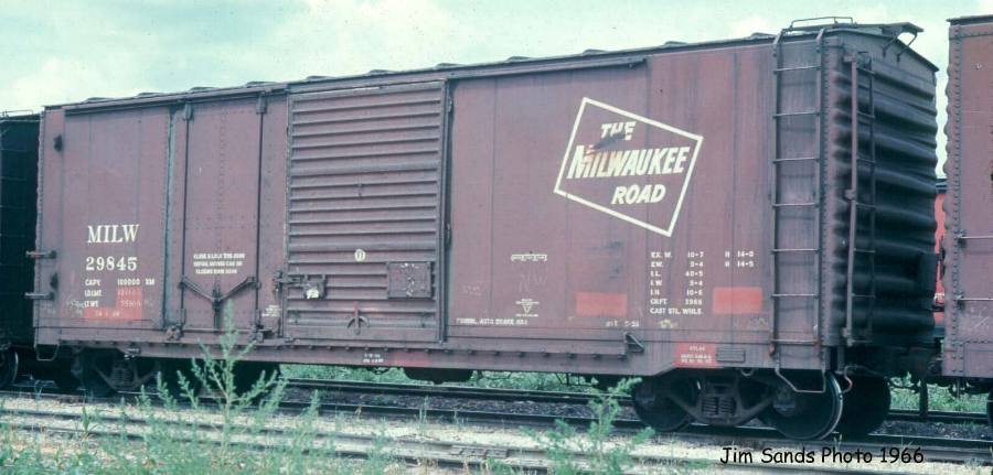

Bon j'ai redimensionné ces images et enregistré au format Jpeg de plus j'ai enlevé certaines parties pour éviter certains pb!!!!

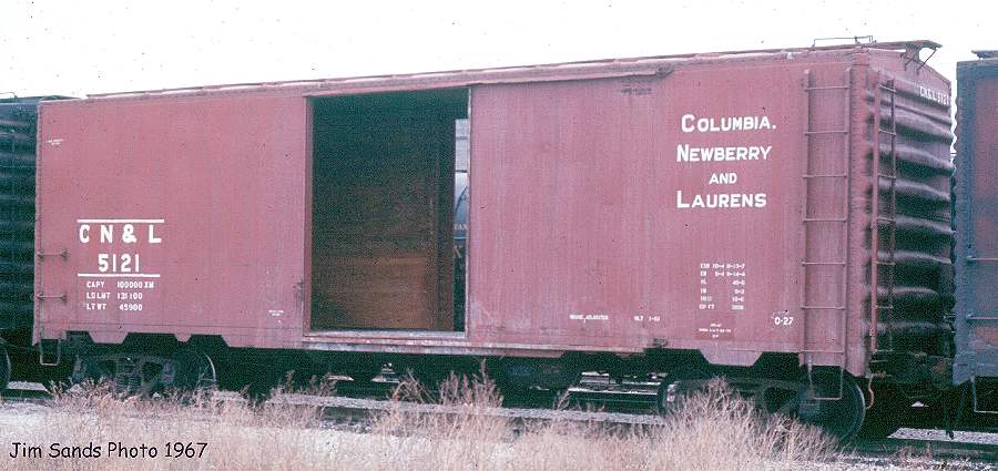

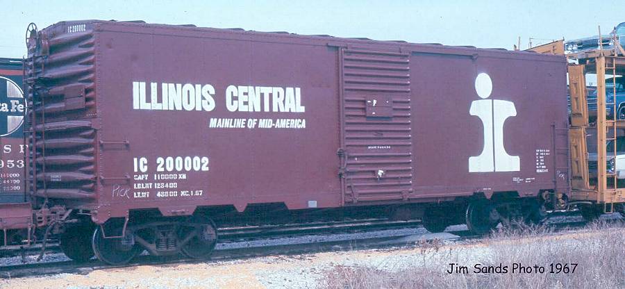

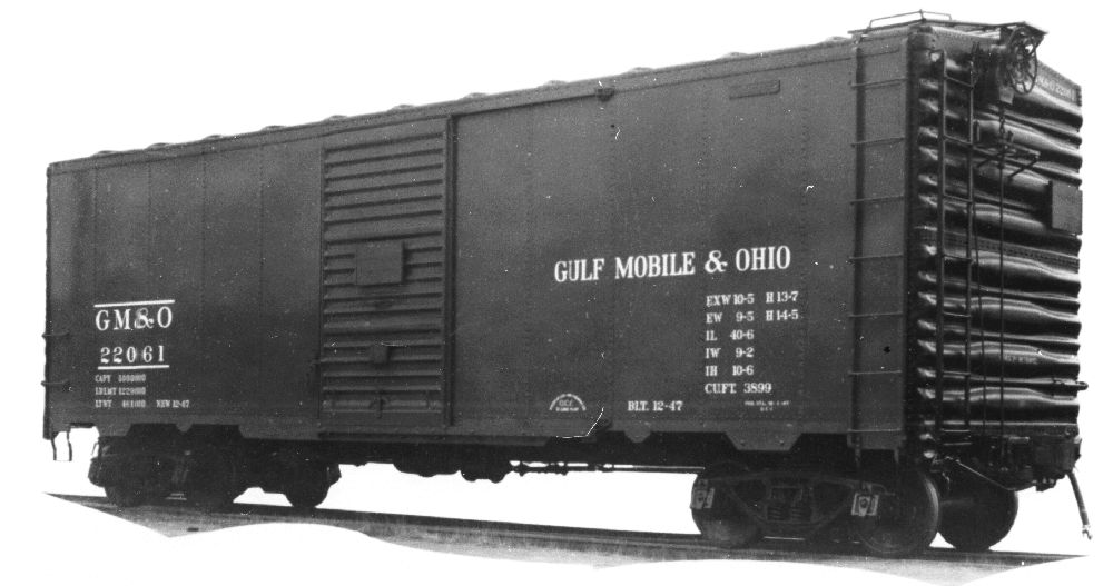

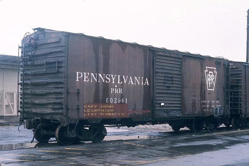

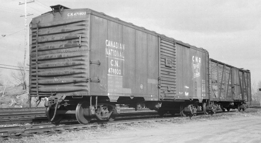

Mais avec ces plans ont voit bien les différences et après un peu de recherche sur le net finalement on trouve les explications
Arrow Pullman-Standard 40' PS-1 box car.
More than 76,000 built from 1947-1967. 40' box car production effectively ceased in 1961 except for some specialised orders
Arrow 1937 AAR 40' box car
All steel construction with 4/5 (4 upper/5 lower pressings) dreadnaught end, Murphy rectangular panel roof, Youngstown 6' door, 10'0" internal height and 3700 cubic foot capacity. More than 100,000 built from 1937-1947
Maintenant Alain tu parles de AAR 40 mais 40 représente le nb de pieds le type c'est : AAR 37 et 37 c'est l'année et il a subit des modifs pour arriver au PS1
Modified 1937 AAR 40' box car - 5/5 dreadnaught end with 10'6" internal height and 4000 cubic foot capacity. Early cars had square corners like this one, later cars had rounded corners as illustrated in the following images. More than 45,000 built from 1939-1946
War emergency modified 1937 AAR 40' box car with 6 panel Superior door. Steel production was directed to the war effort, so wooden sides were used during the later years of World War 2. This is one of several designs
AAR 40' box car - 4/4 improved dreadnaught end and improved Youngstown door were introduced in 1945. More than 82,500 built from 1945-1957
AAR 40' box car - R(rib)/3/4 early improved dreadnaught end introduced in 1948 around the same time as the diagonal panel roof. More than 40,000 built from 1948-1957
ACF built 5,200 AAR 40' box cars with their own dartnaught end between 1950-1954
AAR 40' box car - R/3/4 late improved dreadnaught end introduced in 1955. More than 17,000 built from 1955-1961
AAR style 40' box car - this one with combination 7' plug and 8' sliding doors. Plug doors fit flush with the interior of the car. Overhanging eave roof was introduced in numbers from the mid 1950
J'espère qu'avec ces descriptions et ces photos c'est plus clair Okay

MessagePosté le: Lun 9 Fév - 19:09 (2009)    Sujet du message: AAR 37 & PS1 NH BOX CAR Répondre en citant
La suite de ma petite histoire
avec l'ajout de quelques détails comme les lift bar, fulcrum, air hose
le lift bar est réalisé en maillechort 0,5mm, avec un eye bolt de Precision scale, lui même fixé sur le côté droit en bas de la caisse.
pour l'air hose j'ai choisit ceux d'Atlas car le châssis était pourvu de trous rectangulaires exprès... Wink
le Fulcrum est aussi de Precision scale en plastique, je l'ai positionné de manière à ce que la tige du volant de frein, en coudant légèrement le bout, s'insère dans celle du fulcrum
sous le châssis j'ai juste prolongé ma chaîne de fulcrum avec du maillechort 0,5 équipé d'un turnbuckle Grant line coupé en 2
