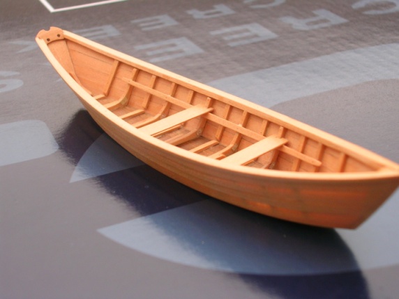

Ca vous va ou vous préférez les Doris, flobarts, pointus barques et autres coquilles de noix
remarquez je peux toujours la transformer en portique pour mise à l'eau dans un shipyard
