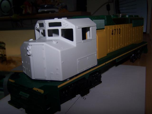

Fraichement reçu de ce matin
Kit de conversion pour GP38, GP40 ou SD40 en wide cab type CN.
Moulage parfait, reste plus qu'a trouver la victime pour le charcutage Twisted Evil

MessagePosté le: Dim 29 Aoû - 11:53 (2010)    Sujet du message: Gp38-2w Conversion kit Répondre en citant
Le charcutage a commencé
La GP38-2 Weaver a été tout d'abord convertie en 2-rail (avec des essieux NWSL fine scale), un jeu d'enfant Okay
Je pense échanger prochainement le transmission par chaine, par une transmission NWSL pour plus de souplesse.
Le chassis est en cours de découpe, et bonne nouvelle la cabine s'adpate parfaitement au long capot arrière.
La caisse Weaver, va recevoir dès reception, les grabs iron métal, des lift ring un capot "without Dinamic Brakes"... pour se rapprocher du prototype.

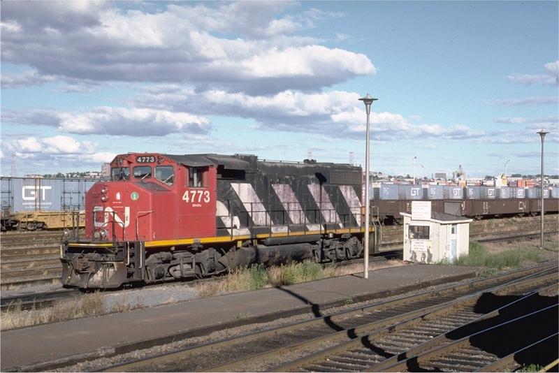

CN 4773 at halifax 7-27-01

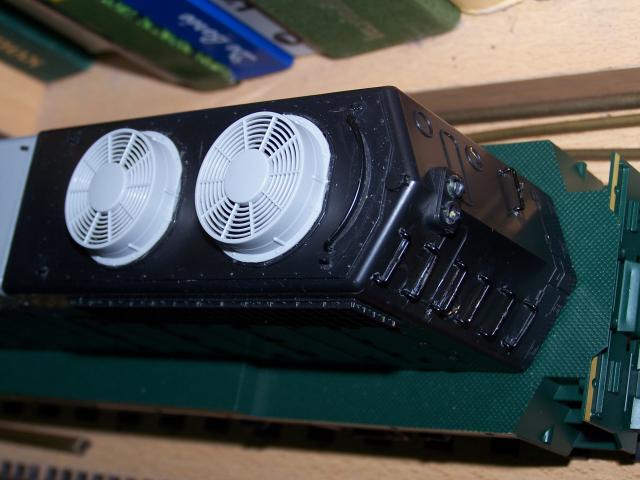

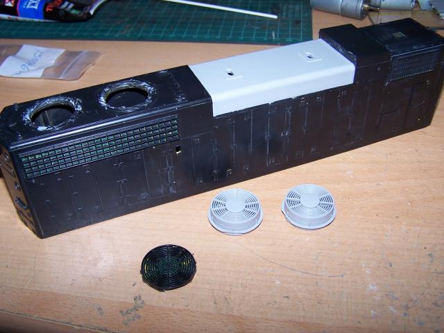

MessagePosté le: Dim 19 Sep - 17:37 (2010)    Sujet du message: Gp38-2w Conversion kit Répondre en citant
Petite avancée, la caisse est décapée (le jaune est vraiment une couleur de m....., yen avait une tartine sur le caisse Mr. Green )
Travaux en cours :
- remplacement des grilles et ventilateurs de toit par des pièces Atlas (à ce propos SAV Atlas grandiose, rapide, éfficace...)
- grab iron métal
- lift ring Atlas
- remplacement du capot "dynamic barkes", par un capot de GP-9 Atlas (presque parfait, le capot Atlas est un "chouillat" moins large)
(à suivre)
MessagePosté le: Jeu 23 Sep - 20:03 (2010)    Sujet du message: Gp38-2w Conversion kit Répondre en citant
La caisse a reçu, les nouvelles grilles de ventilateur,les grab iron et les lift ring.
