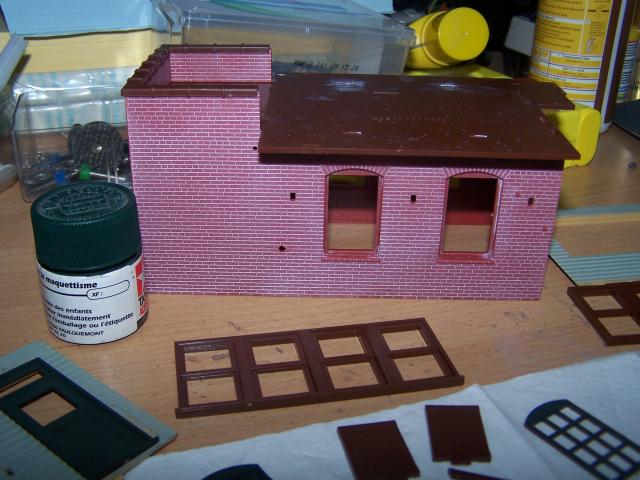

J'ai commencé le montage du kit Atlas, alias "Jarret Crossing" (Le même que Christophe ou Julien)
1ère étape : jointurage de briques et Peinturage
Pour les joints de brique, une méthode éfficace et facile, preparation d'un jus de peinture à l'huile missible à l'eau (blanche plus un peu de marron et de noir),
passage d'une couche généreuse pour que les joints soient bien remplis.
On attend quelques heures ou jours que l'eau soit évaporée, puis on essuie plusieures fois les briques avec un mouchoir en papier... Okay
(c'est l'avantage de ce type de peinture qui nécéssite plusieurs jours voire semaines pour être parfaitement sèche, donc on peut reprendre la déco en cas de besoin)
Dites vous aimez les couleurs que j'ai choisi Question
Un dégradé de vert pour faire écolo Et puis surtout pasque j'aime bien le rendu des deux couleurs Okay
Entendons nous bien, pas de diorama juste la Tower qui trônera un jour lointain sur mon réseau
