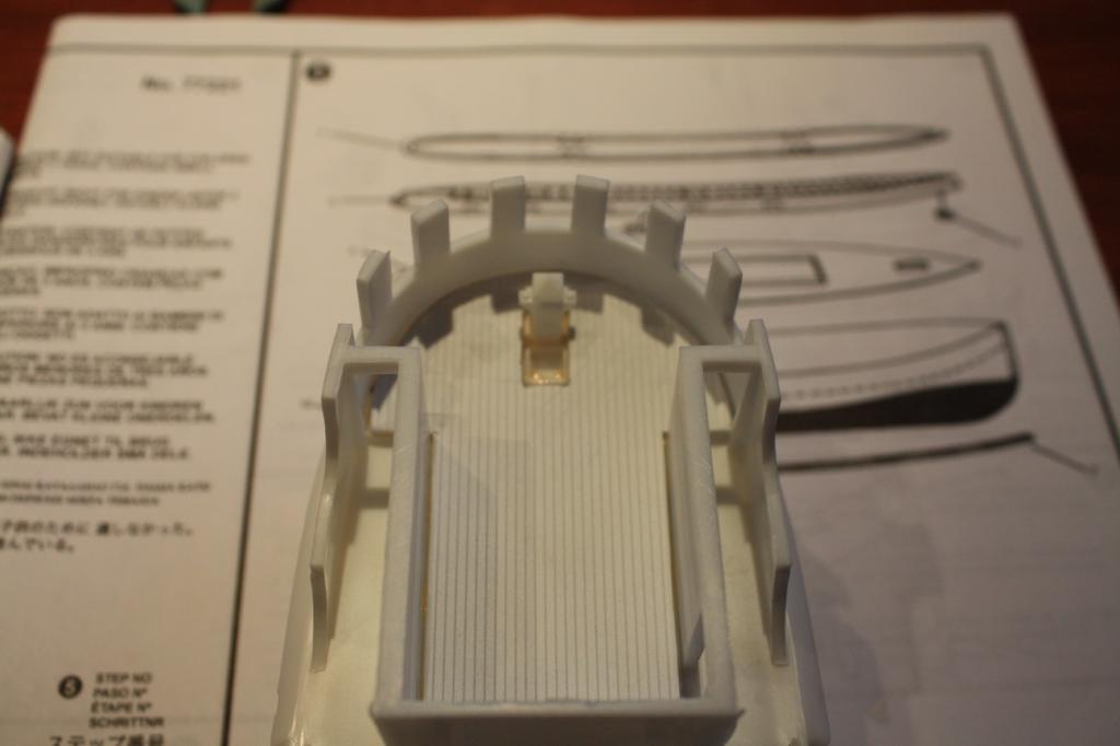

Plancher en place:
la colonne devant c'est soit disant une boussole de cap? Un carré à pointe triangulaire? bien envie de mettre un boulon à tête ronde en laiton?
Aménagement du fond: Un banc en L avec table face à la porte puis une séparation avec au dos du (futur ) siège du pilote une table de cartes.
C'est tout pour aujourdh'hui

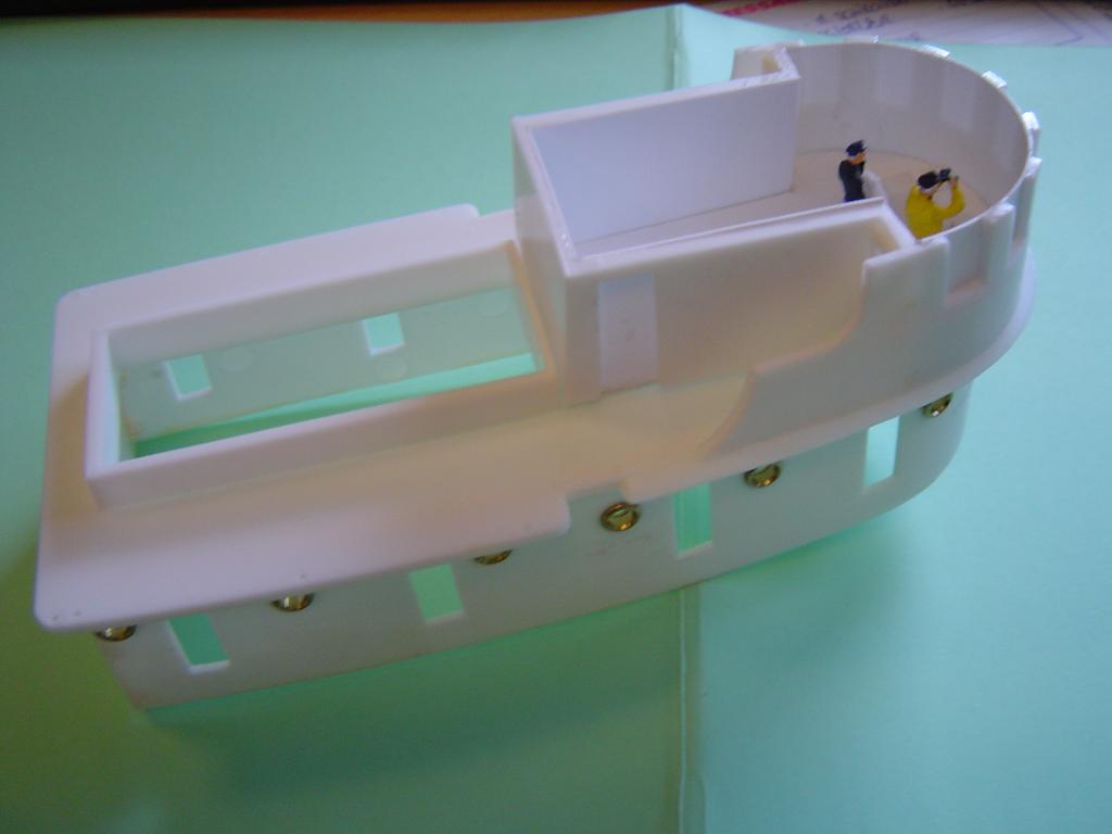

ça avance doucement:
habillage intérieur en place, plus qu'a redécouper les ouvertures et poncer, trouver la bonne couleur de peinture... Rolling Eyes
test avec les superbes marins Preiser (10353), mis en place des hublots, ablation des mains courantes venues du moulage...
