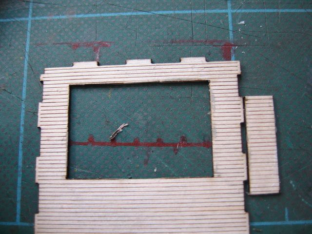

A mon tour (enfin, diront certains! si si ... j'en vois des qui rigolent, vous avez bien raison Mr. Green ), j'ai décidé de réaliser une jonction, San Marco au Texas et pour surveiller le tout, la T206 du MoP-MK&T.

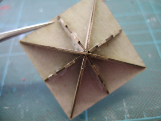

Pour la Tower, j'ai eu de la chance j'ai trouvé chez GC Laser une référence qui la reproduit approximativement, mais moyennant quelques arrangements, elle devrait faire l'affaire. Côté construction, rien de particulier, l'assemblage se fait à la colle blanche et pour la peinture, j'emploierai de la Polly Scale. Ci-joint quelques photo du montage démarré cet AM.
Le toit et son armature

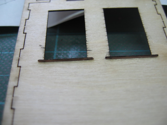

Les appuis de fenêtres
Les collages se font par l'arrière dans la mesure du possible.

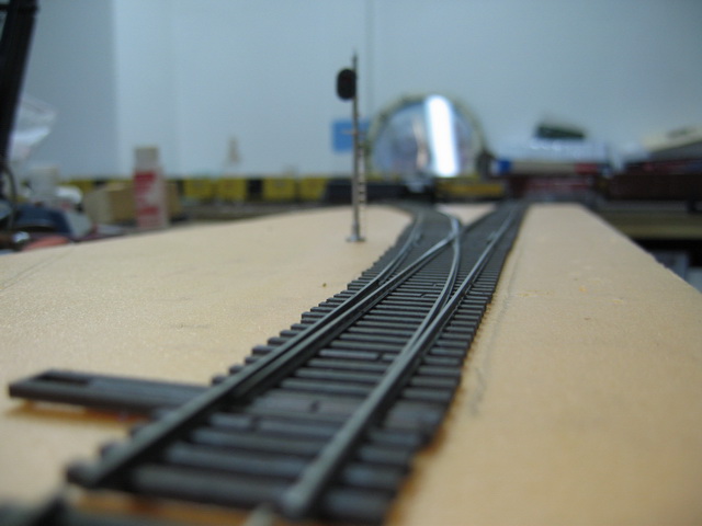

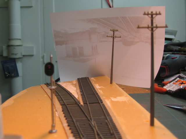

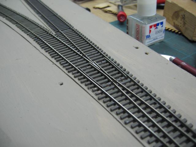

J'ai également commencé à "préparer" le "terrain", quelques photo, voie ME et aiguille Fast Track# 8 avec pièces Andy Richter (à venir) pour le super détaillage.

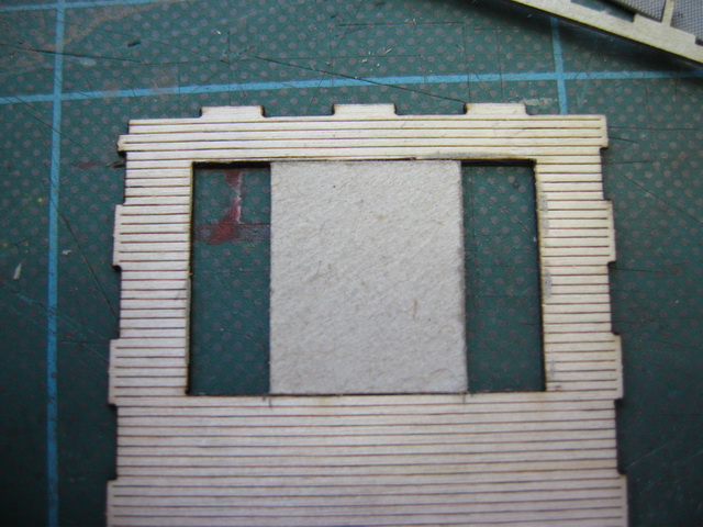

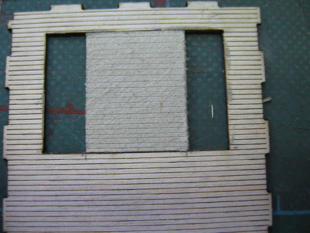

MessagePosté le: Dim 18 Avr - 17:20 (2010)    Sujet du message: Francis Tower Répondre en citant

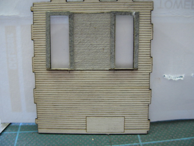

J'ai travaillé sur la façade qui reçoit le logo MP, sur la photo réelle, côté signal.
A l'aide d'un cutter muni d'une lame genre ciseau à bois, j'ai arasé le trumeau entre les 2 fenêtres puis remplissage avec un morceau de carton provenant du socle de la tour. Mise à la côte et collage, puis gravure à l'aide d'un cutter pour reproduire le clapboard. Collage des batis de fenêtres, des appuis ...
To be continued ...

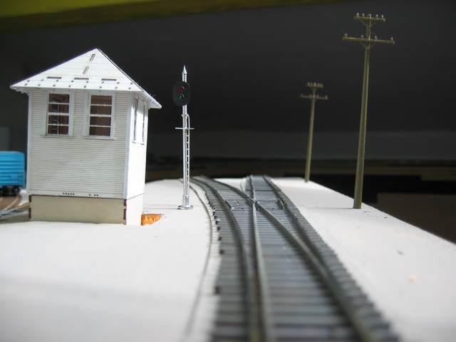

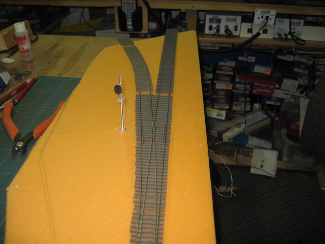

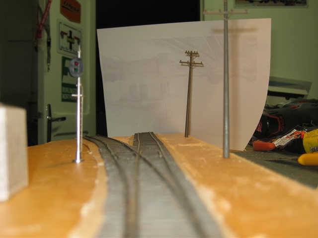

Assemblage terminé, 1ère couche et une photo en situation
MessagePosté le: Dim 25 Avr - 18:10 (2010)    Sujet du message: Francis Tower Répondre en citant
Ah c'est mignon comme tout Okay

J'adore la géometrie de la voie, vive les aiguillages grand rayon
C'est de la construction maison ? J'ai cru voir un rominet des coupures centrales sur certaines traverses (cuircuit imprimé) Embarassed
MessagePosté le: Lun 26 Avr - 18:33 (2010)    Sujet du message: Francis Tower Répondre en citant
L'aiguille est une Fast Track # 8 code 83 destinée à ma main line, mais je les ai remplacées par des Atlas Mark IV car mes gros monstres avaient tendance à écarter les lames à leurs passages, donc je n'ai pas pu m'en servir à mon grand regret et il faut réaliser l'isolement en coupant le dessus de l'époxy, c'est pas très esthétique, mais comme j'ai la vue qui baisse de loin Embarassed je ne m'en aperçois pas ...
Le signal est un kit de chez Oregon Rail Supply, l'assemblage réclame quelques précautions (et surtout se servir du mat pour faire le commun Led, ça économise 2 fils) mais le kit est vendu aux environs de 9,5$ ce qui est somme toute très raisonnable.
