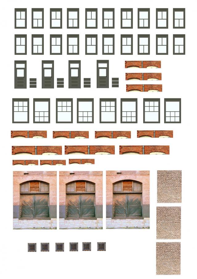

Les fenêtres ont été redessiné sur le logiciel freeware Inkscape:
http://inkscape.org/doc/index.php?lang=fr
Celui-ci, très comparable à Illustrator vous permettra de dessiner facilement tout ce que vous aurez besoin et surtout d'importer n'importe quelle image et de la redimensionner facilement et de la dupliquer autant de fois que nécessaire.

Comme je l'ai dit plus haut j'ai redessiné les fenêtres mais si cela vous semble trop difficile ou trop long vous en trouverez facilement de toutes faites.
Voici un exemple de la façon dont j'ai procédé dans Inkscape pour créer les éléments nécessaires à ma construction.
1 – en haut les fenêtres redessinées,
2- au centre les arcs de décharge en brique récupérés sur des photos, mis à la taille et dupliqués.
3- en bas, la grande porte dupliquée plusieurs fois pour obtenir en final une représentation des différentes épaisseurs par superposition des éléments.
4 – enfin quelques détails spécifiques comme les soupiraux occultés.
