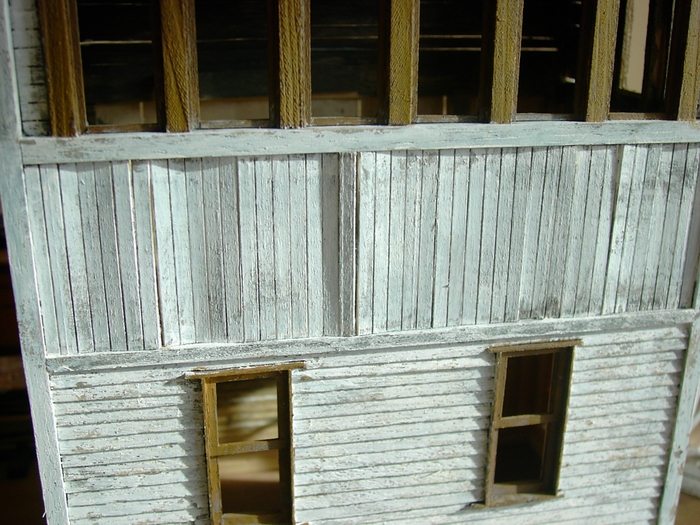

Bon rattrapage de mes conneries..
bien/ passable/ nul ??? allez y franco, je débute..

Génial ton effet c'est très réaliste
description de ta technique peinture types étapes Question Very Happy
j'ai hâte de voir l'ensemble fini Okay
Alain "Cail" arrive également a ce genre de résultat et il te dira que le tien est très réussi Exclamation

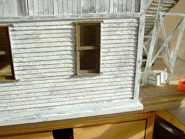

MessagePosté le: Mer 26 Mai - 19:21 (2010)    Sujet du message: Vincent TOWER Répondre en citant
Merci. Mr. Green
j'ai simplement utilisé sa technique, un poil modifiée...
Dans l'ordre :
Passage d'un lavis gris d'encre de chine
Passage du white spirit (soyez généreux, faut que ça brille..).
Passage rapide d'une couche d'acrylique
Ensuite c'est le plus dur, il faut attendre un "certain temps" en fonction de la peinture utilisée et du bois.. Faire des essais au préalable.
Et voilà la ruse : pas de scotch , mais de la pate à fix...Et pourquoi donc hein ? ben pasque ça colle , et surtout ça s'adapte bien à toutes les formes.. Le scotch marche trés bien sur des belles surfaces planes.. Mais quand comme moi on a fait l'erreur de monter le batiment avant de patiner les planches.. difficile d'utiliser du scotch...
Attention la pate à fix est dissoute par le white spirit.. Il faut donc la changer régulierement, et ne pas avoir peu d'en avoir sur les doigts et sous les ongles..
Les données techniques :
White spirit standard "sans odeur" mon oeil..
Lavis encre de chine noire avec un peu d'acrylique blanche (ça fait un petit dépos sympa en séchant). Mode d'emploi: mélanger l'acrylique dans un peu d'eau, ajouter le noir et l'alcool en quantité suffisante pour obtenir qq chose de trés fluide (le blanc de la peinture doit se déposer rapidement).
J'ai utilisé de l'acrylique satinée blanche de chez Aldi ou Lidl je ne sais plus. J'avais fait des essais avec de la Lefranc ça marche aussi..
Patafix premier prix de chez Leclerc.. Je n'ai pas essayé d'autres marques, je n'en avais pas sous la main..
Désolé , vu que je suis super à la bourre je n'ai pas fait plus de photos. De toute façon avec les doigts plein de patafix fondu , pas question de toucher à mon apn... Mr. Green
Bilan : technique à améliorer , résultat sympa. Difficile de donner des régles de temps de séchage, tapotage de patafix, cela dépend du bois (je l'ai bien vu sur ma tower)..
Si vous avez des questions, n'hesitez pas !!

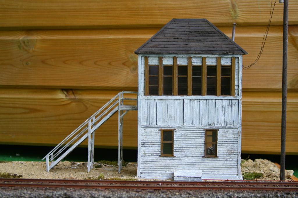

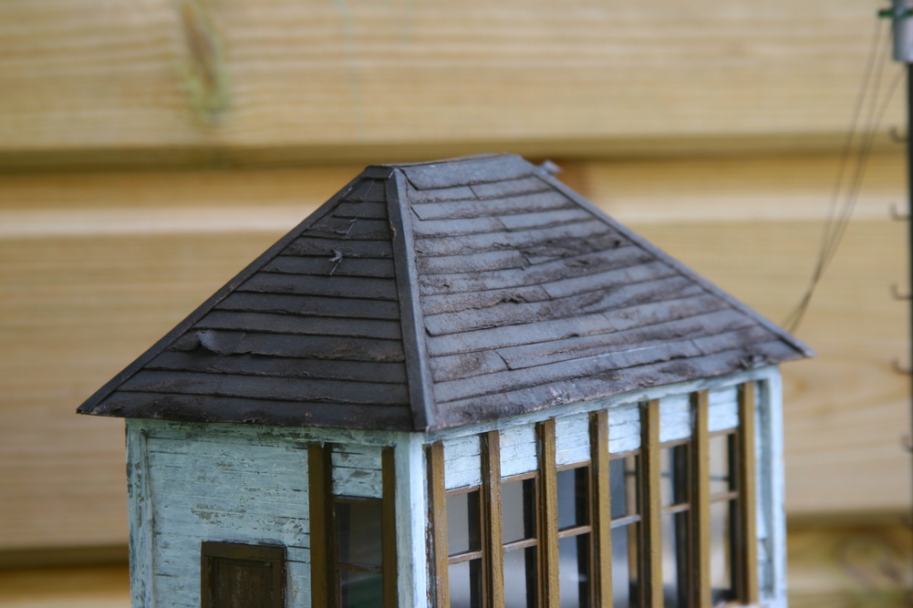

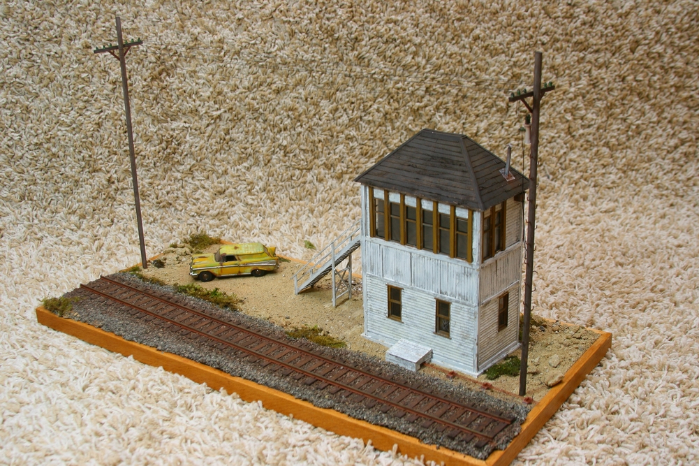

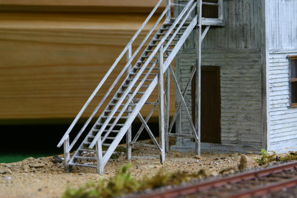

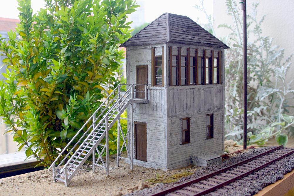

Bon allez ,je me lance..
Pour les photos, dés qu'il fait un peu mieux , je recommence.. Dans l'Est, en ce moment, ce n'est pas encore le grand soleil...
Vue d'ensemble, sur le tapis du salon (désolé.. Embarassed )
MessagePosté le: Dim 30 Mai - 09:34 (2010)    Sujet du message: Vincent TOWER Répondre en citant
Un peu d'histoire..
Construite au début du siécle passé, dans l'Ohio, cette tower a été désafectée un peu avant 2003. Tout a été vidé, y compris les leviers, et précieusement mis de coté pour une restauration eventuelle..
Au moment au j'ai pris les photo, un membre de l'association de préservation (qui a longtemps bossé dans cette tower) et sur place pour faire un rapide tour de contrôle , pour s'assurer que personne ne soit passé piquer le poêle à mazout qui reste encore à l'étage. Déja que des "récupérateurs" ont piqué la citerne qui était à l'extérieur..
En parlant de restauration, il pourrait s'y mettre sur son chevy nomad...
Origine du truc :
Un croisement entre la Tower de Nova (Ohio) et celle de Tuckahoe (New Jersey).

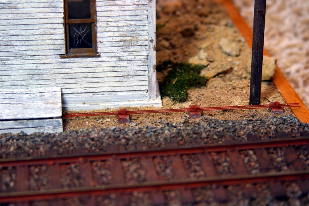

Tout est construit en scratch (bois pour la tower) et profilés Peco et spikes Fast track pour la voie.

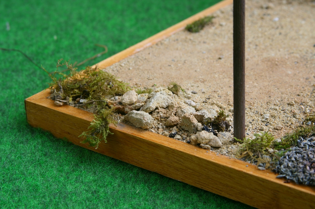

Le décors est fait suivant la méthode :1/48 , c'est à dire que l'on prends à ce que l'on trouve (de la terre de la cave de chez mes parents, de la bonne glaise, de la mousse piquée sur le muret du voisin..) et ça prend environ 1 heure; ensuite on détrempe tout avec du produit à vitre pulvérisé, et on imbibe avec un mélange (20 colle à bois, 40 eau , 40 alcool) et l'on laisse séché (ça c'est le 48...).
Ce que j'ai appris :
A faire des effet de peinture sympa (enfin je trouve..).
Que pour faire ça, il faut mieux patiner le bois avant, ça évite les traces de colle.. (je sais Cail m'avait prévenu..).
Qu'il faut faire super attention à la qualité des bois utilisés, car la peinture fait ressortir les différents fils et maniéres trés ... différentes...
Là où j'ai eu chaud :
Quand le bois s'est mis à gondoler aprés le passage de lavis d'encre grise.
Quand j'ai voulu décoller le vitrage, parcequ'il faisait trop "propre..". Je l'ai décollé aprés que tout soit fini, et doucement maté avec de la crême à recurrer...
Et..
Un grand merci à ceux qui m'ont donné des conseils pour mener à bien ce diorama.. Okay
Et aussi à Christophe pour avoir eu l'idée de ce jeu. Okay
Et maintenant j'en fais quoi de mon truc ?? Mr. Green Mr. Green
