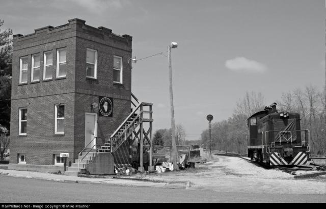

Au centre de la ville le long de West Main Street la ligne est coupée parce qu'il reste aujourd'hui de la Vandalia RR, à savoir un modeste branch de 3 miles de long. Cet embranchement était autrefois protégé par un interlocking qui n'est plus en fonction aujourd'hui mais qui sert encore de bureaux à la Vandalia RR. C'est cet endroit que j'ai voulu reproduire et dont l'idée m'a été donnée par une photo publiée par Christophe dans les projets pour ce contest.

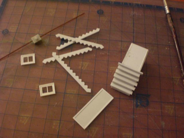

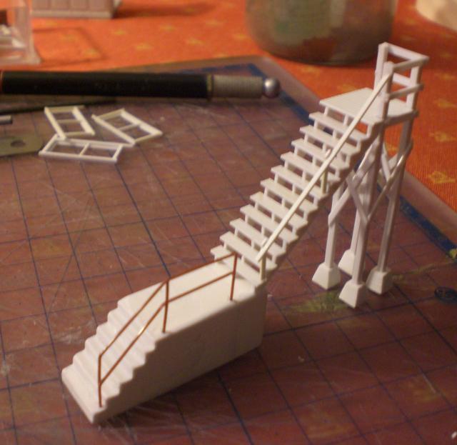

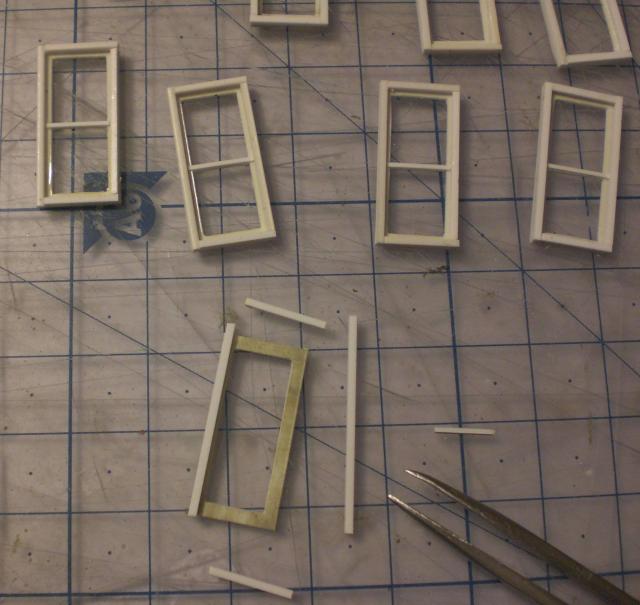

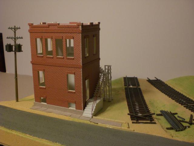

L'Interloking est réalisé de façon composite en Plasticard et papier pour certaines parties le tout taillé intégralement à la « mimine » seuls les murs font appel à de la planche de brique Plastruct contre collée sur du carton de 3 mm. Les fenêtres et l'escalier sont en profilé Evergreen taillé et assemblé. Toute la peinture est exécutée à la Humbrol.
J'ai du interpréter la toiture, cédant à la facilité j'ai choisi de la traiter en terrasse bien que je doute, penchant plutôt pour une toiture zingée à faible pente. J'ai interprété également la partie arrière, les photos présentées sur Google ne montrant que des vues prises depuis la voie publique cet endroit étant propriété privée du CF.

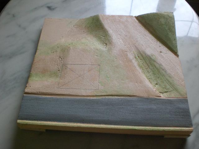

Il existe un léger relief dans la partie arrière il a été reproduit, la base faisant appel à un morceau d'isolant de 20 mm d'épaisseur. J'ai « enterré » la bâtiment en découpant dans la base son emplacement ceci afin d'éviter l'effet « posé » sur le sol.

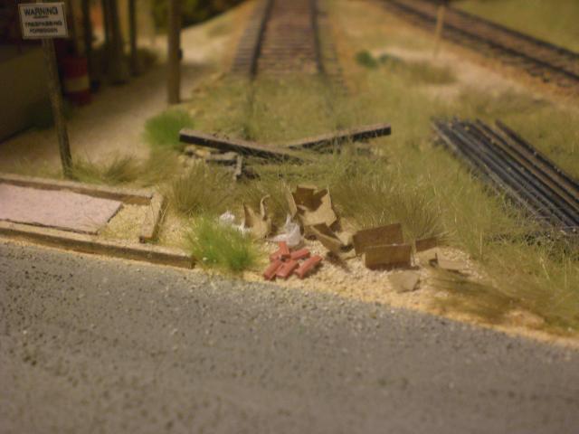

J'ai n'ai pas manqué d'ajouter les petits détails qui font vrais, tels que gravats, caisses abandonnées, la boîte au lettre typique, l'alimentation électrique et tous les objets que l'on peut voir habituellement le long de la voirie ou des lignes de CF. Laughing

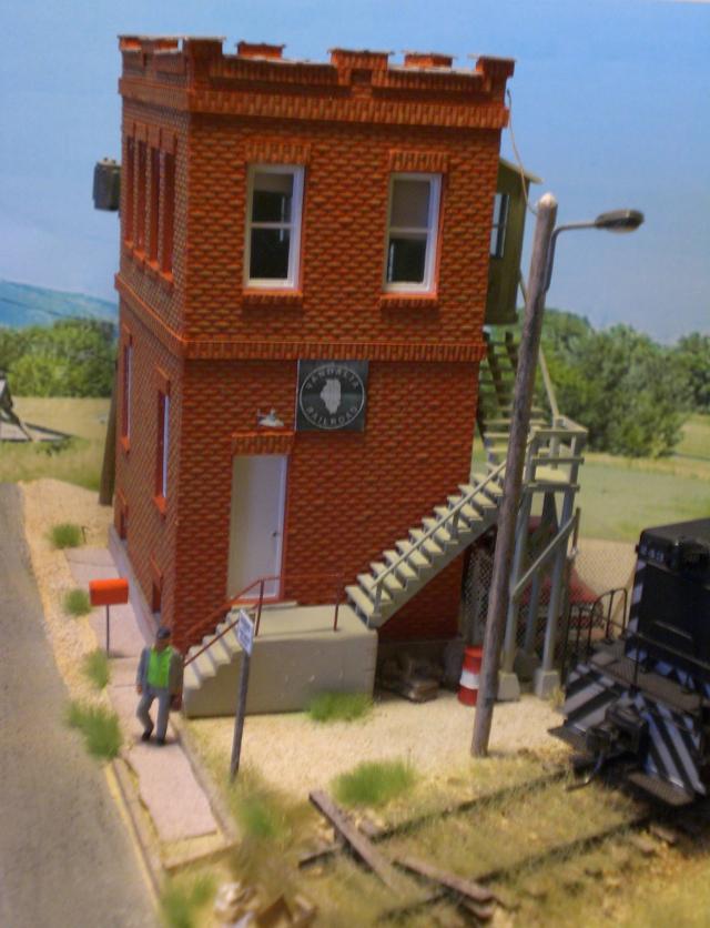

La photo publiée par Christophe.

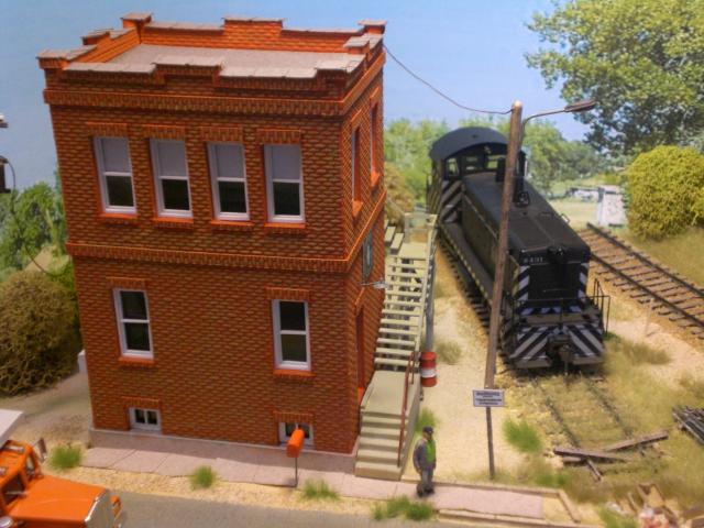

L'une des vues trouvées sur Google earth.
Les fenêtres en construction.
Le sol réalisé en matériel d'isolation.
Les escalers en construction.
Les escaliers montés.

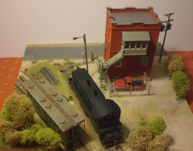

La structure montée.
Les petits détails. Wink
