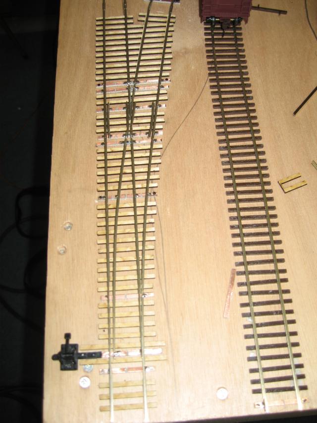

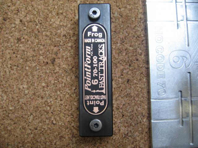

J'utilise pour mes zones industrielles des aiguilles # 6 que je monte à l'aide du kit de montage Fast Track
[/url]http://www.handlaidtrack.com/[url]

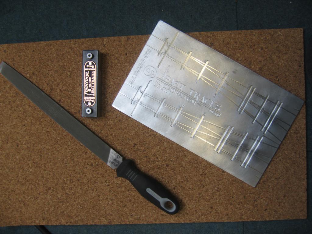

Le kit se compose d'une matrice usinée en aluminium "Assembly fixture" et d'un outil le "point filling form" qui permet d'usiner les lames et une partie de la pointe de coeur, à vous de choisir la taille de l'aiguillage le code 83/70/55 et ou 40

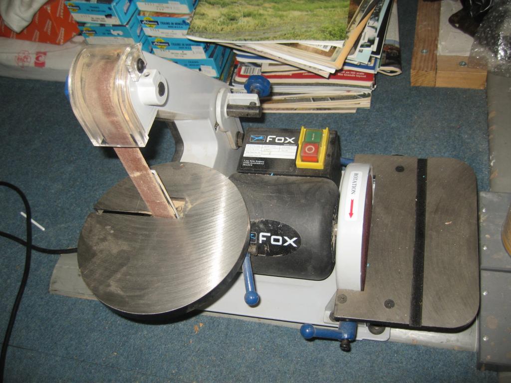

et j'utilise une ponceuse à bande de 30mm pour supprimer le champignon du rail côté lame (c'est pas obligatoire mais c'est sympa, surtout quand on en assemble beaucoup).
Le résultat sur mon ancien réseau ME code 70
L'avantage de ce système c'est que pour équiper des yards on peut couper au minimum l'aiguillage une fois monté pour faire des "ladder". Okay
Mais, car il y a un "mais", je vous déconseille ce type d'aiguillage si vous voulez l'employez en Main Line ors de la reconstruction de mon nouveau réseau (je reproduis l'époque actuelle), ma Main Line est en code 83 et concrete tie, j'avais décidé d'utiliser le kit en #8 mais quelle ne fût pas ma déception que de voir les locs dérailler quand elles passaient sur les lames. Avec le poids les lames s'écartent et la loco "tombe" au milieu. . Je me suis résigné et j'ai employé de l'Atlas en # 8.
Mais pour le reste c'est très sympa à monter et celà reste un très bon système, l'aiguillage revient entre 9 et 10€ ce qui reste très abordable.

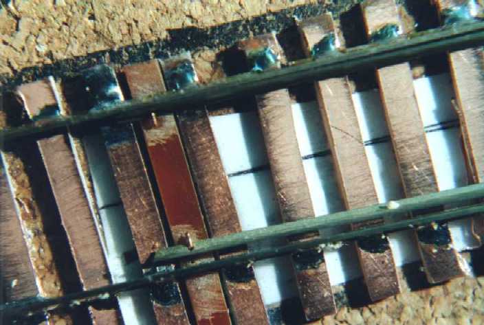

Seul problème, les lames mobiles ont tendances à "lacher" (c'est ce que l'on oit sur l'exemple ci-dessous).
Proto 87 propose une solution bon marché qui parait efficace, mais reste à l'essayer.
Pour ceux qui seraient tentés http://www.proto87.com/turnout-points-and-throwbars.html

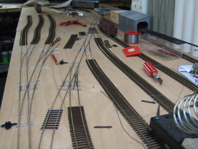

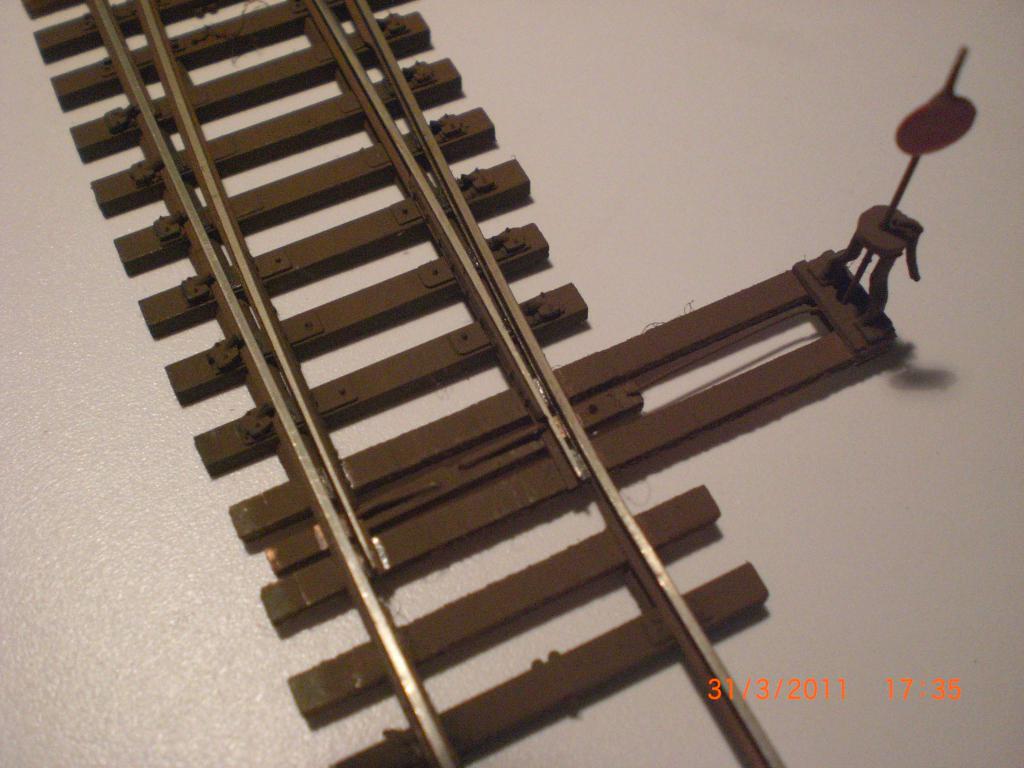

Pour le N aussi c'est un super produit Laughing et le probleme est le meme Sad
aussi je reprend toutes mes aiguilles Crying or Very sad pour mettre un traverse mobile plus large en double couche Okay

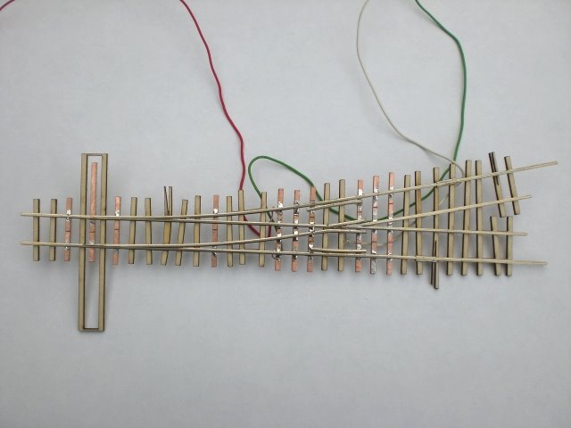

Un croisement spécial Neutral

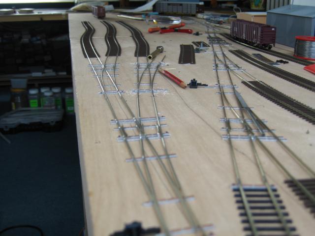

Mon réseau en cours entrée/sortie du yard west Rolling Eyes

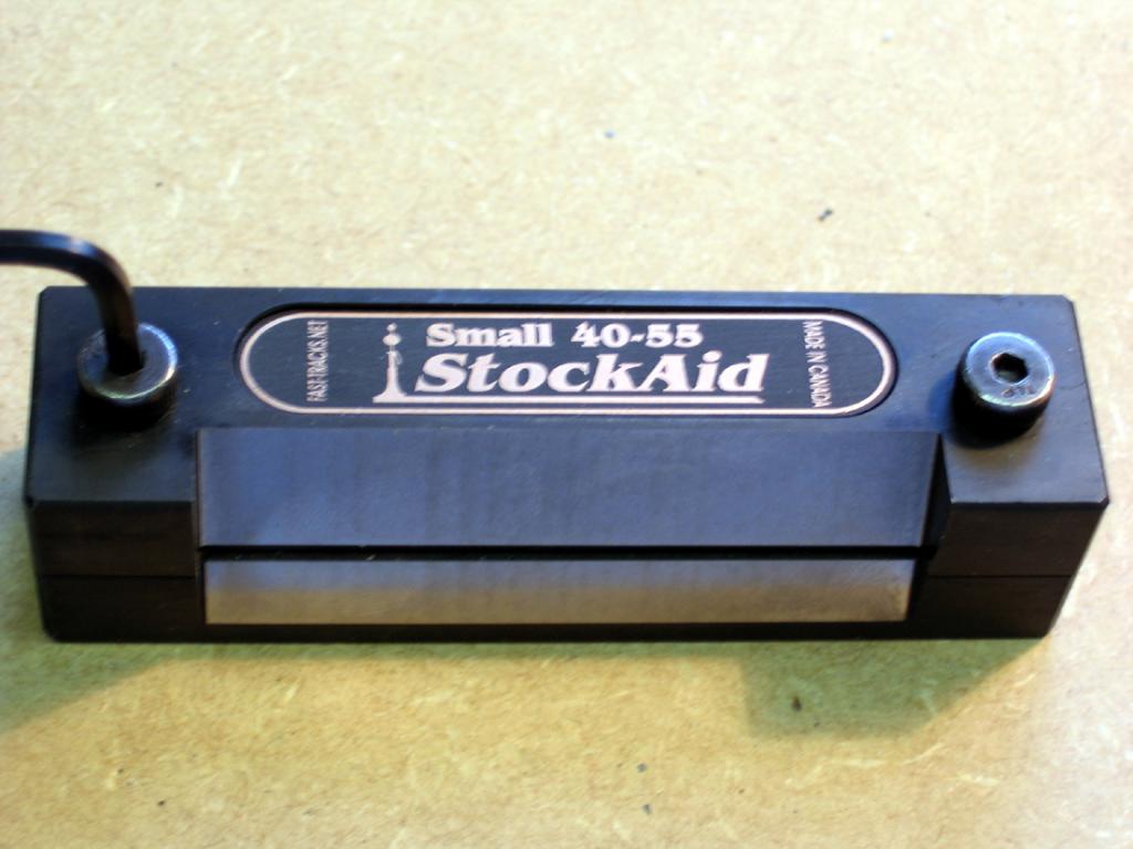

J'ai reçu le gabarit pour les encoches accueillant les lames d'aiguilles Very Happy
Mais je ne vais pas l'essayer de suite Cause Bridge en cours
MessagePosté le: Lun 23 Mar - 19:11 (2009)    Sujet du message: AIGUILLAGES FAST TRACK HO (existe pour le O et le N) Répondre en citant
Francis m'a parlé de ce nouveau gabarit pour le "stock rail". C'est vrai que cela manquait surtout quant tu limes du code 40 en N, ça doit faciliter la tâche. Okay

Oui, j'ai construit principalement des # 6, le seul outil que j'utilise est le point form avec la matrice bien sur, mais elle est fournie avec le kit. Pour le reste, j'usine le contre rail avec ma ponceuse à bande, voir les premières photo du sujet en page 1.
