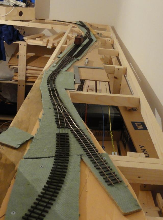

Finalement j'ai opté pour le chablon en carton pour la courbe, ceci me permet aussi de vérifier que toutes les courbes soient plus larges que du 20"/53cm
J'ai tiré les feeder et positionné les rails sur l'isolant... toute remarque est évidemment la bienvenue avant que je découpe mes longueurs de rails Smile

MessagePosté le: Dim 2 Jan - 16:41 (2011)    Sujet du message: Little Rock, un réseau en 0n30 Répondre en citant
Salut Alain Exclamation
Je vois que tu as vissé ton Dalosol, pour ma part je le colle avec de la Sader souple spéciale couture sur la plate-forme de voie. L'avantage de cette colle, c'est qu'elle ne durcie pas et supprime la caisse de résonance de la plate-forme.
Je colle aussi la voie et les aiguilles, ainsi que le ballast avec, celle-ci se dilue avec de l'eau et quelques gouttes de produit vaisselle.
L'inconvénient c'est la prise rapide de cette colle, il faut encoller des petites parties, pour avoir le temps de la pose; surtout au niveau de l'encollage de la voie et des aiguillages.
Voilà pour ces précisions Exclamation Bon courage Okay

MessagePosté le: Dim 2 Jan - 21:33 (2011)    Sujet du message: Little Rock, un réseau en 0n30 Répondre en citant
Je confirme les propos de Charley !
Il n'y a auncun intérêt de visser les roadbed en dalle verte, équivalent plus ou moins de l'homasote US. La dalle verte est là pour reproduire l'épaisseur du roadbed et accessoirement de réduire les bruits et améliorer
l'isolation phonique. L'utilisation de vis est d'abord inutile sur le plan mécanique, et celles-ci créent des ponts phoniques, certes en faible quantité, mais quand même.
Un simple collage des dalles vertes suffit amplement, à l'aide d'une colle contact néoprène ou en phase aqueuse ou comme celle proposé par Charley...

MessagePosté le: Dim 2 Jan - 23:34 (2011)    Sujet du message: Little Rock, un réseau en 0n30 Répondre en citant
Oui vous avez tous deux raison, la présence de ces vis est tout simplement que je n'ai pas de colle, l'ancien stock n'ayant pas suivi lors du déménagement. Alors en attendant je découpe et visse provisoirement Smile
Merci pour vos remarques !

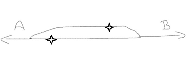

Je suis en train de fixer mes premiers coupons. J'ai dû remplacer les tiges métalliques des commandes Bullfrog qui m'ont pété un aiguillage car trop "puissantes"
J'en suis à l'évitement qui va servir aussi à changer le boxcab de côté lorsqu'il tractera/poussera les bennes basculantes entre la mine et le stamp mill. Ou placer les aimants dételleurs pour plus d'efficacité ?
Voici un schéma qui représente ou je vais les placer, mais je n'en suis pas tellement sûr (donc je demande Wink )
En gros le boxcab vient du point A en tractant les bennes et passe sur la voie du haut. Le dételleur est représenté par une étoile. Je repasse par la voie du bas et repars en pousse vers B. Pour le retour, vice-versa en s'arrêtant d'abord sur B... J'ai largement la place de les mettre ou je veux car la partie totalement droite du haut mesure plus de 50cm alors que la composition en fait 35
MessagePosté le: Mer 5 Jan - 11:51 (2011)    Sujet du message: Little Rock, un réseau en 0n30 Répondre en citant
Faudrait avoir un plan à l'échelle car là je ne sais pas où est la mine et le stamp exactement Question
Mais pour moi si ton box arrive avec une rame pleine sur ton siding, il dételle en haut va en B au stamp, attelle la rame vide de hoppers sur le stamp, revient en bas, dételle cette rame,
et repasse en haut en pousse pour placer celle pleine au Stamp ! non Question
dans ce cas ton plan est OK
perso j'aurais un peu compliqué la chose avec des switchback et une différence de niveau entre la mine et le stamp
avec une double rame que tu divise en deux etc... un peu comme sur Monarch CO Smile
MessagePosté le: Mer 5 Jan - 15:36 (2011)    Sujet du message: Little Rock, un réseau en 0n30 Répondre en citant
Merci, tu as compris le principe ! Seulement je ne vais avoir qu'une seule rame qu'il faudra tantôt pousser, tantôt tracter Smile
Je vais pouvoir poser mes aimants ce soir Very Happy

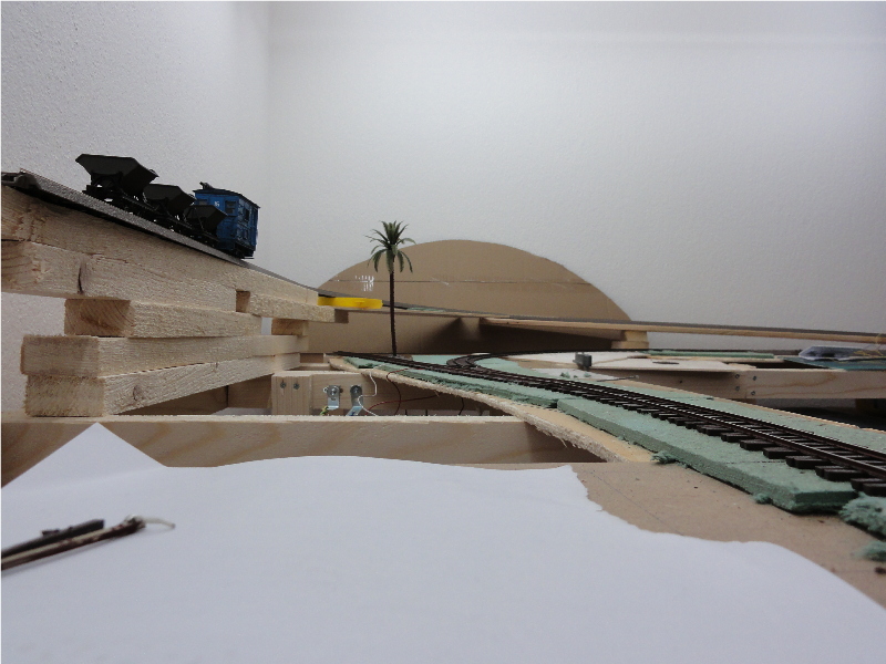

MessagePosté le: Dim 13 Fév - 15:54 (2011)    Sujet du message: Little Rock, un réseau en 0n30 Répondre en citant
Super j'ai trouvé le moyen de réaliser une élévation, j'ai pu allonger le réseau de 120cm sur le côté, ce qui me permet de réaliser une rampe avec une inclinaison acceptable pour le boxcab.
Ici en test avec de la voie provisoire, on grimpe à 5% sans soucis Smile
