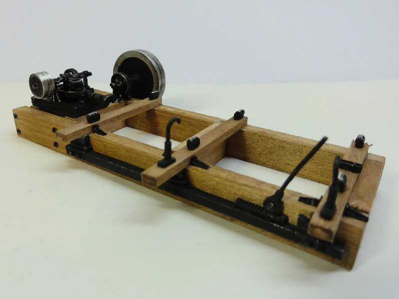

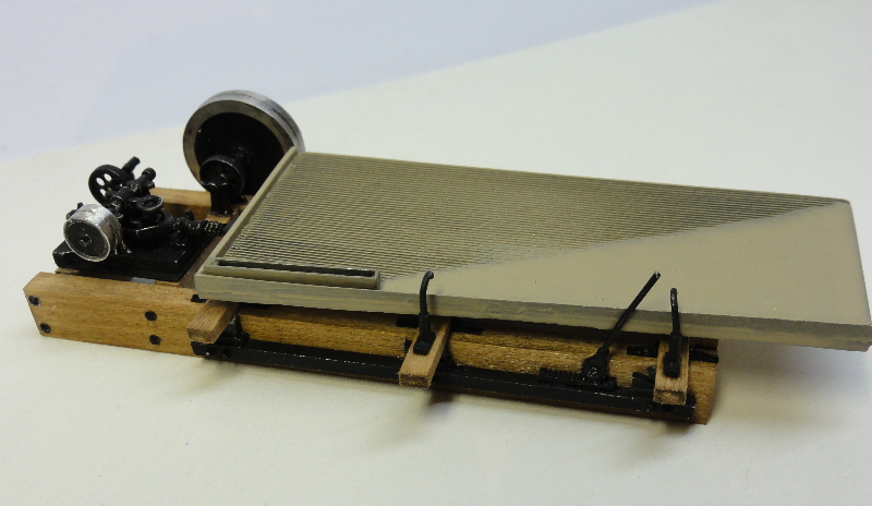

Wifley terminé
Pour tout dire, hier le mécanisme était fonctionnel. C'était tellement fragile cependant que j'ai fini par tout coller pour être sûr que rien ne se barre Twisted Evil
Je suis content j'ai fait le plus compliqué je crois
MessagePosté le: Dim 19 Déc - 19:20 (2010)    Sujet du message: Little Rock, un réseau en 0n30 Répondre en citant
Bravo Alain, magnifique beau boulot propre soigné Okay

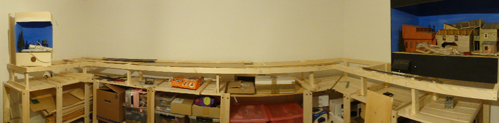

Merci, un des gros travaux est fait, la base est prête à recevoir le réseau. J'en ai profité pour faire une photo panoramique dans la pièce, y'a presque pas de déformations
Je laisse un ou deux jours de répit au voisin avant d'attaquer le fond de décor

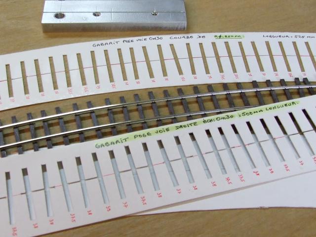

sinon question, comment on fait pour donner à coup sûr à sa voie flex un rayon donné (55cm par exemple) ?

Okay J'aime bien la forme de ton infrastructure, à qu'elle hauteur tu l'as mise Question Les show-case de droite et de gauche vont y être incorporés, ou ils sont simplement posés dessus de ton futur réseau.

Merci Charley, attention l'image est déformée du fait que j'ai fait un panoramique avec l'appareil ! le réseau fait un U normal Wink le rail sera à 134cm du sol et les caissons restants seront prochainement démontés. Enfin je garderai peut-être le petit encore un moment...

Okay c'est une bonne hauteur Exclamation
MessagePosté le: Mer 29 Déc - 13:28 (2010)    Sujet du message: Little Rock, un réseau en 0n30 Répondre en citant
Oui et non, je me rends compte maintenant que ça va être chaud pour le trolley qui passera tout en haut de la montagne. Je prendrai l'escabeau Mr. Green

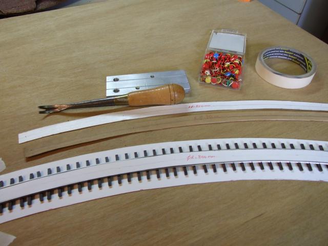

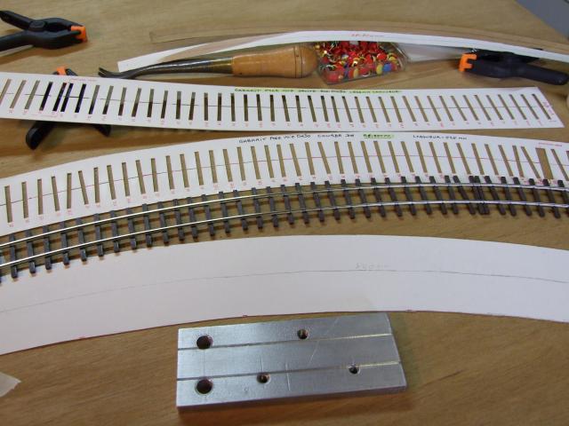

sinon une astuce pour ma question ?
Citation:
MessagePosté le: Mer 29 Déc - 18:58 (2010)    Sujet du message: Little Rock, un réseau en 0n30 Répondre en citant
Un gabarit Exclamation Une fois chez Smartt Models en Floride j'ai vu des gabarit pour les courbes et autres le tout fait en plexiglass
qui permet de tracer sur le réseau Idea
Tu peux le réaliser en CP sur une planche avec de la ficelle un clou et un crayon
une fois ton arc de cercle (central) tracé, tu prends la largeur de tes traveses, tu divises par deux et tu te fais deux autres arcs un à l'extérieur l'autre à l'intérieur.
il te reste à découper proprement
tu peux le réaliser en carton également Okay
MessagePosté le: Mer 29 Déc - 22:47 (2010)    Sujet du message: Little Rock, un réseau en 0n30 Répondre en citant
Pour les gabarits j'ai fais les miens voir
http://teamtrack.xooit.com/t236-POSE-DE-LA-VOIE.htm
MessagePosté le: Jeu 30 Déc - 01:05 (2010)    Sujet du message: Little Rock, un réseau en 0n30 Répondre en citant
J'ai finalement utilisé un morceau de bois de bonne longueur et fait pivot avec une pointe pour tracer mon arc de cercle. J'ai que 2 courbes importantes sur le réseau, et heureusement, parce que j'ai beaucoup de mal à poser cette satané voie.

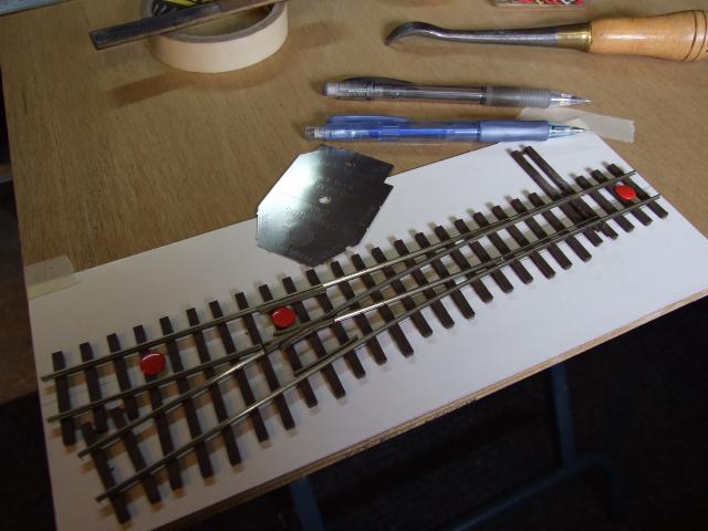

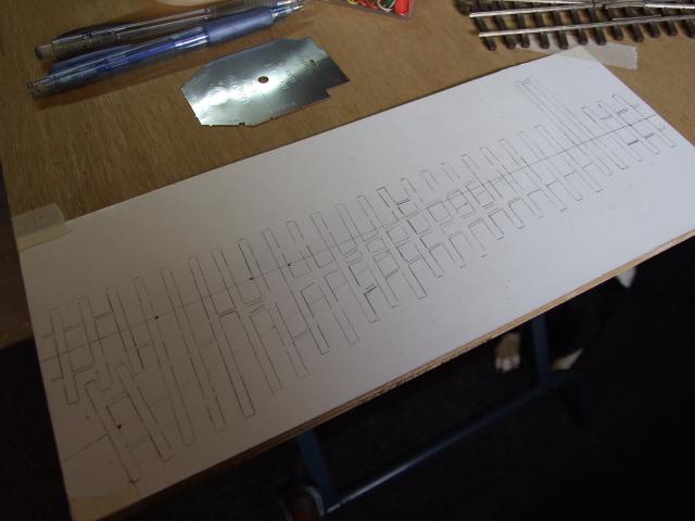

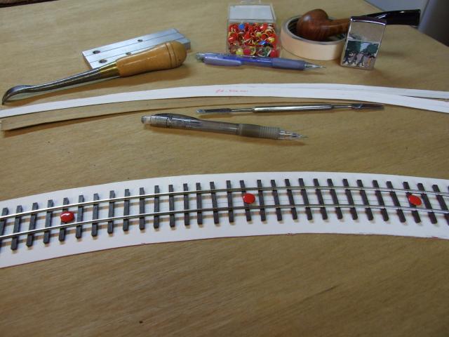

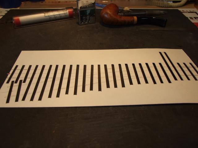

Voilà comment je procède pour confectionner mes divers gabarits de courbes et des alignements droit, ainsi que les aiguillages.
Ceux qui voudraient en savoir plus, je les invite à aller voir sur mon site à la page du On30.
