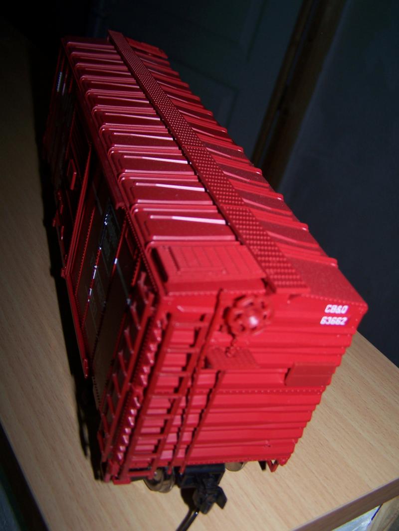

Tout n'est pas mauvais dans la gamme Trainman
Quelques wagons Trainman vallent la peine qu'on s'y attardent, par exemple les box car 40' dont j'ai eu exemplaire dans un lot,
issu d'un vieux moule mais perfectionné par exemple la passerelle sur le toit à été remplacée par une grille ajourée en plus le travail de peinture est superbe
un peu de travail, 6 garb irons venus de moulage à arraser et changer, ainsi que 4 mains d'atteleur et 2 barres de détellage à installer.
Et pour finir en option le dessous du chassis à recuperer sur une ancienne genération (10 $) qui était bien plus détaillé (je ne sait pas pourquoi atlas n'a pa gardé l'ancien moule, sinon de reduire le nombre de pièces).
j'ai quelques pièces détachées issues des 50' de Peco River Brass qui feront l'affaire.. ces pièces sont encore disponnibles sur le site du fabricant (j'ai la liste des wagons et pièces en stock et en soldes si vous êtes interressés, en plus il est très sympa) => MP
